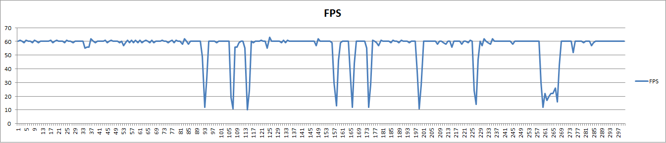

Ich habe in Fraps einen Benchmark durchlaufen lassen und diesen grafisch dargestellt. Ich finde jedoch, dass die Einbrüche öfters als auf dem Bild zu sehen vorkommen, dann jedoch nur den Bruchteil einer Sekunde anhalten. Fraps merkt sich hier wohl nur jede Sekunde die fps.

Dann der erste Test in Titan Quest inkl. FPS-Benchmark mit Fraps: Das Spiel läuft insgesamt runder und es ist eigentlich kein Einbruch mehr erkennbar. Im Benchmark ist zwar noch zu erkennen, dass die FPS um einige Punkte zurückgehen, das Spielen an sich wird aber im Gegensatz zu vorher nicht mehr beeinflusst - klarer Vorteil also. Zuvor sind die FPS gerne mal auf 0-6 Bilder runter gegangen, jetzt sinken sie maximal auf 26-30 Bilder hinunter, und das auch nur in Situationen, in denen der Grafik mehr abverlangt wird (z.B. Portal betreten, gleichzeitiges öffnen der Weltkarte, usw.). Das ganze läuft nun auf 1920x1080.
Nun zu Left4Dead 2: Auch hier habe ich ausgiebig getestet und einen Benchmark laufen lassen. Die FPS gehen nie unter 30 Punkte und die Grafikeinstellungen konnte ich sogar hochschrauben (1920x1080 Bildpunkte, alles auf Mittel, 2-fache Kantenglättung). Die zuvor typischen Einbrüche sind auch hier verschwunden und so wird es sehr viel spielbarer und macht auch mehr Spaß.
