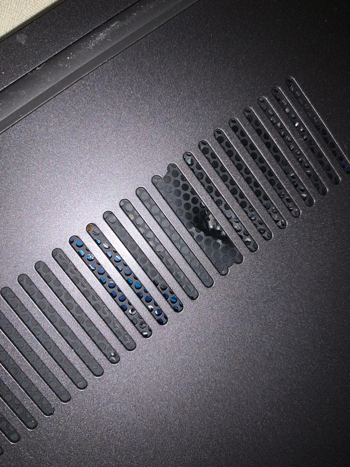

Mein Laptop hatte wohl einen Unfall in meiner Tasche. Im unteren Bereich unterm Kühler oder Festplatte(bin Laie) ist ein riss entstanden. Von dort frisst es das Gitter unterm Lüftungsbereich irgendwie auf und macht extreme Geräusche. Teilweise hatte ich echt Angst, dass es explodiert da es immer lauter wird nach einigen Sekunden.
Auf dem Video ist eigentlich noch nichts im Vergleich zu jetzt. Es wird ganz locker 5 mal so laut.
Hat zwar noch Garantie aber der wird ja wahrscheinlich zurückgesetzt und die Daten sind weg. Außerdem müsste ich sehr lange warten bis ich es wieder bekomme.
Weiß jemand was ich am besten tun kann?
Würde mich über jede Hilfe freuen und bedanke mich schonmal für eure Antworten.
Ps. Es handelt sich hier um einen Lenovo C340 convertible

Na da hängt wohl was in nem Lüfter andere Bewegliche Teile gibts in so nem Laptop nicht.
Reaktionen: Bonanca, dB150 und Muro49
Abschrauben und richten (dafür sorgen das kein Mesh/Gitter mehr in den Lüfter kommt).
Ersatzteil macht aufgrund des Preies keinen Sinn.
Reaktionen: Muro49 und AB´solut SiD
Öffnen und beheben. Sieht mir danach aus, als ob da so etwas wie ein Staubschutz dran ist der beschädigt wurde. Dieser blockiert dann wohl den Lüfter.
Reaktionen: Muro49
Es wird ein Bruchstück in den Lüfter gekommen sein.
Dieser versucht vermutlich regelmäßig anzulaufen.
Den Laptop nicht mehr anmachen und das Teil entfernen.
Reaktionen: [ChAoZ], Bonanca, dB150 und 2 andere
wenn es laut ist schleift da was. mach das Plastik / metall da ab und beul es aus

Ansonsten sieht es halt so aus, als wenn das "Filtergitter" im Lüfter hängen bleibt und es rattert.

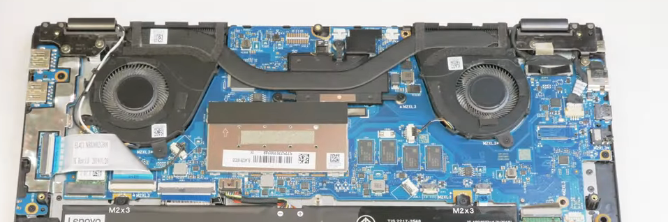

Kann ich mir gut vorstellen, dass wenn ein Lüfter blockiert wird (sieht man deutlich im Video), der Andere am "Rad dreht". Bitte check die Temperaturen.
Da du den Schaden verursacht hast, kläre mit dem Support ab, ob es ggf. einen neuen Deckel dafür gibt. Ansonsten würde ichs selbst beheben: Nadel rein und vom Lüfter wegbiegen.
Reaktionen: Muro49
Wie kommt man bei diesem Schaden auf Garantie? Das Mesh/Gitter ist von Außen beschädigt worden und sorgt für diese komischen Geräusche. Also selber Aufschrauben und den Fremdkörper aus dem Lüfter entfernen. Lenovo wird dir dieses Gerät sicher nicht kostenfrei reparieren. Wenn ich in meinem Beruf solche Schäden sehe und der Kunde hat dies verheimlicht, wird der Einsatz kostenpflichtig abgebrochen, weil Lenovo mechanische Schäden nicht bezahlt. Du könntest natürlich auch bei Lenovo anfragen, aber sobald sie das Video oder das Bild sehen wird dein Antrag auf Garantie abgelehnt ;)
Zum Thema Explodieren: Solange der Akku intakt ist, wird da sicher nichts Explodieren aber solange du den Fremdkörper nicht aus dem Lüfter entfernt hast, würde ich das Gerät nicht mehr verwenden. Jeder weitere Betrieb könnte dem Lüfter schaden und dann bräuchtest du am Ende einen neuen.

Wenn Lenovo das als Garantiefall ansieht, Wahrscheinlichkeit geht gegen 0, senden die dir ein neues Bottom Case auch zu. Das Bottom Case ist eines der Teile die man selber tauschen kann. Musst es halt nur gescheit dokumentieren. Sonst kannst du auch das Ersatzteil bezahlen.
Eh du allerdings mit dem Consumer Support Stundenlang telefonierst, würde ich an deiner Stelle die Seriennummer bei Lenovo eintackern und die passenden Teilenummern ermitteln. Günstigste Teil bestellen (kannst die Nummer auch bei eBay oder in China Shops mal suchen) und fertig ist es. Habe eben mal schauen wollen, sind mir aber zu viele c340 zur Auswahl. Geh also selber mal auf die Supportseite, wenn du deine SN eingegeben hast steht in der Liste links Teile oder parts.
günstiger wäre das gestanzte einfach wieder gerade zu biegen bzw. rauszuschneiden.

Wegen der Garantie habe ich angenommen, dass sich vielleicht am Lüfter etwas verbogen hat oder sonstiges. Hätte ja sein können, dass die es geradebiegen und evt das Gitter austauschen.
Ich weiß um ehrlich zu sein auch nicht wie das passiert ist. Es war in einer Sporttasche mit nur Klamotten drin. Als hartes Gegenstand nur das Ladekabel und Parfum.
Zu der Sache warum ich das Notebook weiterhin quält habe: ich hatte ein wichtiges Dokument für die Uni drauf, welches ich dringend benötige habe. Kurz angemacht datei nur abfotografiert und auf nem anderen Notebook eingetippt. Also alles unter 20 Sekunden.
Vielleicht war ich etwas paranoid, dass es explodiert aber wurde halt immer lauter und klang wirklich als wenn er gleich hochgeht. Wie gesagt bin Laie und konnte es mir nicht genau erklären.
Danke nochmal. Ich werde es morgen erstmal aufschrauben und dann weitersehen.
