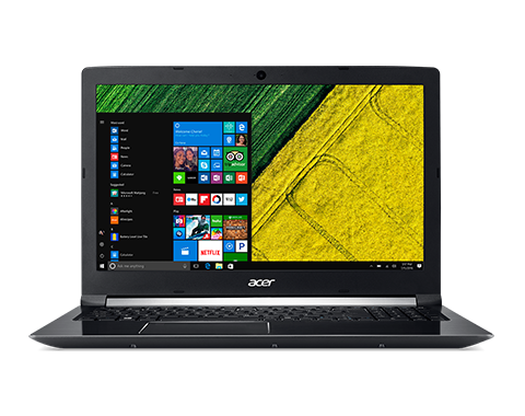

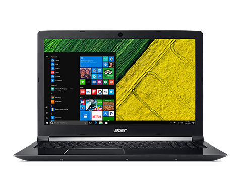

Ich wollte fragen ob richtige Gaming Notebooks wirklich leise sind,
wenn man nur surft und Full HD Youtube Videos schaut.
Acer Aspire 7 Intel Core i5-7300HQ 8GB DDR4 1000GB GeForce GTX 1050Ti Full HD IPS 17 Zoll
finde ich sehr interessant, gespielt wird damit nicht.
Mfg.leon
Um HD videos auf yt anzugucken reicht dir auch ein Intel Atom
Die mobile GTX 1050Ti wird eh erst beim Spielen aktiviert.

Der Lüfter dreht aber dann hoch oder nicht ?
Ich dachte durch eine stärkere GPU; CPU erreiche ich weniger Lärm

Grundsätzlich am besten jeweils die Reviews lesen, es gibt Geräte die lüften permanent, andere schalten ab wenns nix zu tun gibt - kann man also nicht pauschal beantworten. In dem Fall des Aspire 7 läuft der Lüfter immer, allerdings recht leise.
