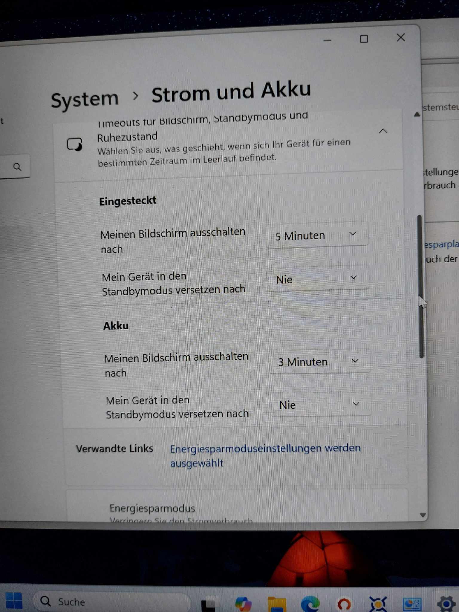

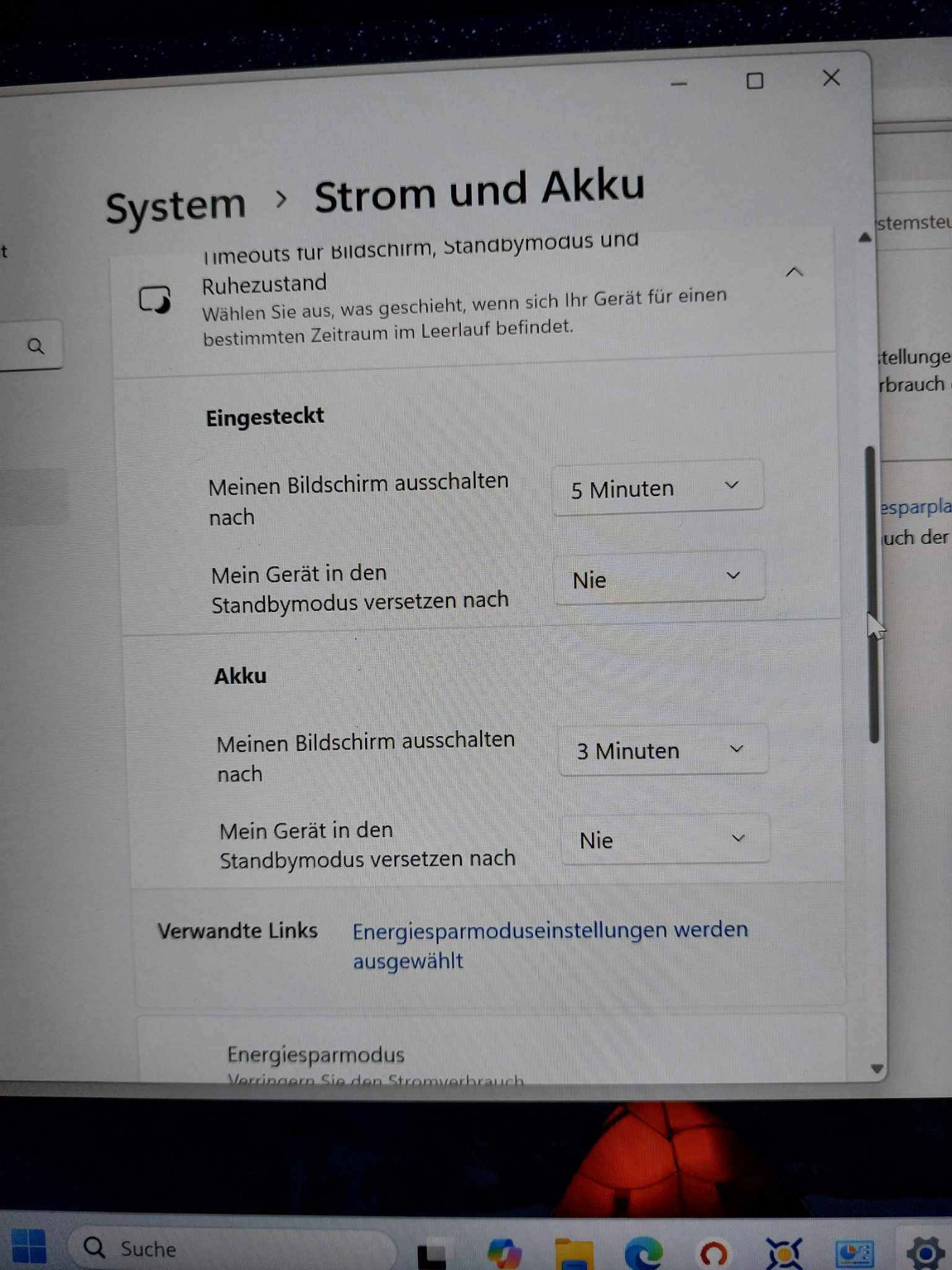

Bei meinem kürzlich gekauften Notebook Lenovo Thinkbook 14 G7 mit Windows 11 Pro habe ich folgende unerwünschte Situation:
trotz Einstellungen lt. Beilage schaltet das System nach geschätzten 10-15 Minuten in den Standby Modus und muß danach mit Kennwort- bzw. PIN-Eingabe wieder aus diesem rausgeholt werden.
Abgesehen davon habe ich in den Windows 11 Powertoys "Awake" aktiviert, was aber nichts zu nützen scheint (bei all meinen Windows 10 Notebooks funktioniert es tadellos).
Mir ist natürlich bekannt, daß es ja auch noch den Modus "Ruhezustand" gibt bzw. geben sollte, dieser scheint jedoch bei all den Einstellungsmöglichkeiten gar nicht auf, sodaß ich auch diesen abschalten könnte.

Geh mal in die Erweiterten Einstellungen und stell die Festplatte abschalten nach, auf 0 sek . sollte helfen.
Sicher das du im Standby bist und nicht nur die Displaysperre nach den eingestellten 3-5min. greift?
Den Rest der Einstellungen sieht man nicht und Screenshots scheinen heutzutage auch nicht mehr in Mode zu sein.

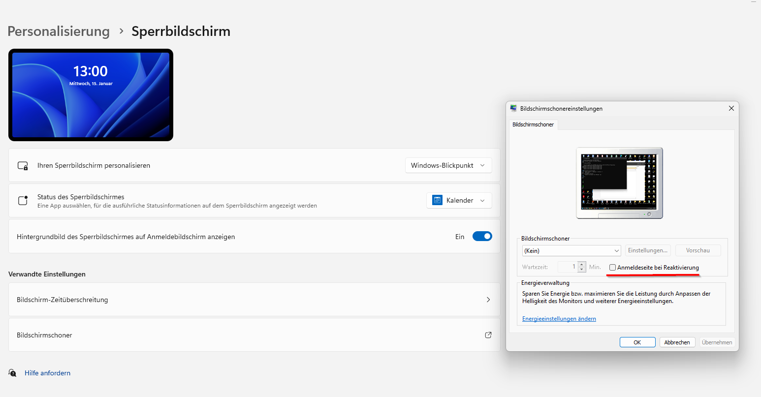

dasardo schrieb:
Sollte da ein Haken sein, nimm ihn raus.
nein, kein Haken
