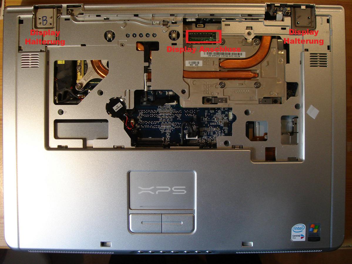

Also ich kann das jetzt nur an paar Googlebildern sehen. Der Aufbau der Front sieht fast so wie bei meinem alten XPS M1710 aus. Da konnte ich den Plastikdeckel über der Tastatur (wo die Multimediatasten drauf sind) einfach abziehen (Snap-In). Dann waren da 2-3 Schrauben für die Tastatur -> lösen und Tastatur abziehen und unter der Tastatur kamen die Heatpipes zum Vorschein. Da war dann auch der Displaystecker gut erreichbar.
Hab noch ein altes Bild von dem XPS M1710 mit ausgebauter Tastatur und Display gefunden. Vllt. hilft es dir ja weiter...
gibt es noch eine genauere beschreibung? bekome das iwie nicht ab
