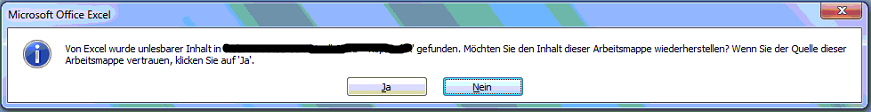

Gemerkt hat er es beim Öffnen von Excel, als er gefragt wurde, ob die Datei "repariert" werden soll. (der unlesbare Inhalt wird schlicht entfernt)
papa1-png.295144

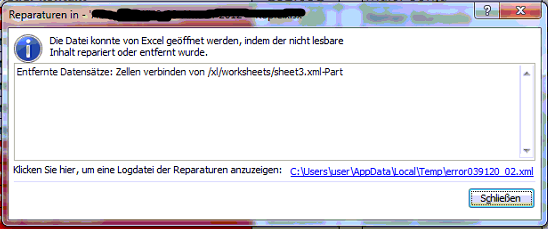

Das hat er mit "Ja" bestätigt, was dann in folgender Meldung quittiert wurde - die Datei ist natürlich im Eimer.
papa2-png.295145

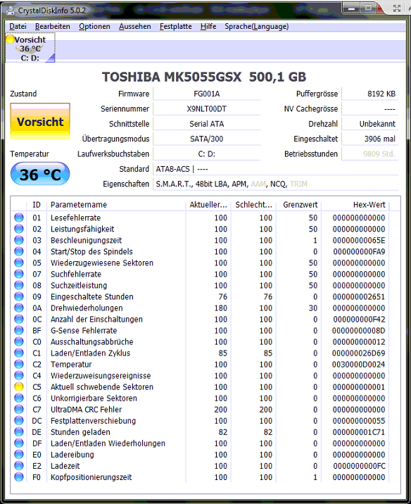

Ich habe dann jetzt mal CDI angeworfen und das meldet schwebende Sektoren - falls man es nicht erkennen kann: Die Platte hat stolze 9808 Betriebsstunden (408 Tage 16 Stunden) auf dem Buckel.
papa4-png.295147

Die Smart-Werte der Platte sehen eigentlich noch recht gut aus. Der eine schwebende Sektor ist, besonders in Bezug auf die Laufzeit der Festplatte, eigentlich nicht weiter tragisch. Blöd halt nur, wenn darin gerade Daten gespeichert sind, die man benötigt. Das kann in diesem Fall geschehen sein. Wirklich besorgniserregend ist das aber nicht.
Das, was ansonsten noch negativ auffällt, sind die Hex-Werte der Smart-Attribute (BF) G-Sense Fehlerrate und (DC) Festplattenverschiebung. Beide weisen allerdings auf äußere Einwirkungen in Form von Stößen, Erschütterungen oder Vibrationen hin, die zu Lese-/Schreibproblemen der Festplatte geführt haben können.

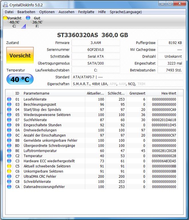

Nachdem ich das hier gelesen hatte, dachte ich mir, scann doch deine Platte auch mal mit CrystalDiskinfo.
Das hätte ich vielleicht nicht tun sollen. Muss ich beunruhigt sein?

An welchen Werten kann man relativ gut erkennen, wenn sie es nicht mehr lange macht?
Backups usw werden ja sowieso durchgeführt.
