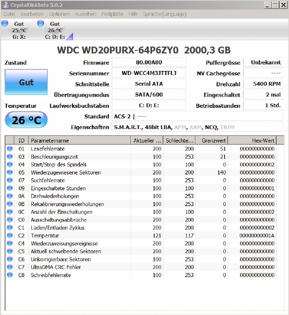

Mach mal einen Screenshot von CrystalDiskInfo. (nutz am besten die portable version)
Wurde die alte auf die neue Platte gespiegelt? Dabei könnten die ganzen Dateisystemfehler mit übertragen worden sein. Chkdsk prüft ja nur das Dateisystem, nicht die Hardware der Platte.
Was sagt denn Crystal Disk Info zur neuen Platte? Hier wird nämlich der Status der Hardware abgefragt. Poste mal einen Screenshot von Crystal Disk Info mit dem Fenster ganz aufgezogen, so dass man alle Werte lesen kann.

Bildschirmbereichneue HDD PURX 2TB-001.jpgHier kommt der Screenshot der neuen Platte.
Wie viele schwebende Sektoren hatte die andere Platte denn (poste mal deren S.M.A.R.T. Werte) und wie hast Du die Daten kopiert? Geklont oder mit dem Explorer?
Die neue Platte ist in Ordnung, die ist ja auch noch neu. RAM Fehler wären eine Möglichkeit, mache unbedingt möglichst bald einen RAM Test mit Memtest86 oder Memtest86+, denn korrupte Dateien bzw. Filesysteme sind neben Abstürzen typische Zeichen für RAM Fehler. Teste alle Riegel so wie sie eingebaut sind, ändere da nichts und lass auch die BIOS Einstellungen so wie sie unter Windows betrieben werden, genau so müssen sie ja auch fehlerfrei laufen. Wenn es keine Fehler gibt, warte 6 PASS ob es so bleibt und wenn es Fehler gibt, teste zuerst mit den Standardeinstellungen neu, sollte übertaktet worden sein und danach teste die Riegel einzeln um zu sehen ob einer defekt ist oder ggf. eine andere Ursache vorliegt warum die fehlerfreien Riegel nicht fehlerfrei zusammenarbeiten wollen.

Interessant ist der Wert in der Spalte ganz rechts, dieser zeigt die tatsächliche Anzahl der schwebenden Sektoren an. Sobald schwebende Sektoren auftreten, ist es auf jeden Fall nicht verkehrt, die Platte nicht mehr für wichtige Dateien zu nutzen. Ich habe zig Festplatten mit mehr oder weniger schwebenden Sektoren weiter genutzt, um z.B. die Steam Bibliothek zu speichern oder für Bastelprojekte. Einige wenige laufen mit einer Hand voll schwebenden Sektoren schon an die 10 Jahre, einige haben relativ schnell den Geist aufgegeben, nachdem die Anzahl der schwebenden Sektoren innerhalb kurzer Zeit immer weiter gestiegen ist.
