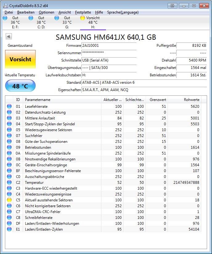

Als ich nun heute etwas von der verschlüsselten Petition herunter kopiert hatte, zeigte mir CDI plötzlich 17 schwebende Sektoren an, nachdem ich die Platte neu in CDI eingelesen hatte (neu angesteckte Laufwerke werden nicht automatisch eingelesen).

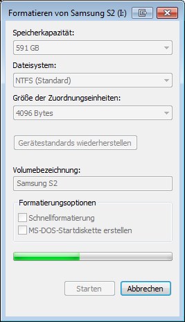

Eine Überprüfung der verschlüsselten Partition mit Windows Bordmitteln (Laufwerk/rechte Maustaste/Checkdisk+Fehlerhafte Sektoren wiederherstellen) führte dazu, dass sich die Anzahl der schwebenden Sektoren weiter erhöhte. Daher habe ich Checkdisk abgebrochen.
Auch Kopiervorgänge großer Datenmengen von dieser Platte auf eine andere führen dazu, dass sich die Anzahl der schwebenden Sektoren weiter erhöht.

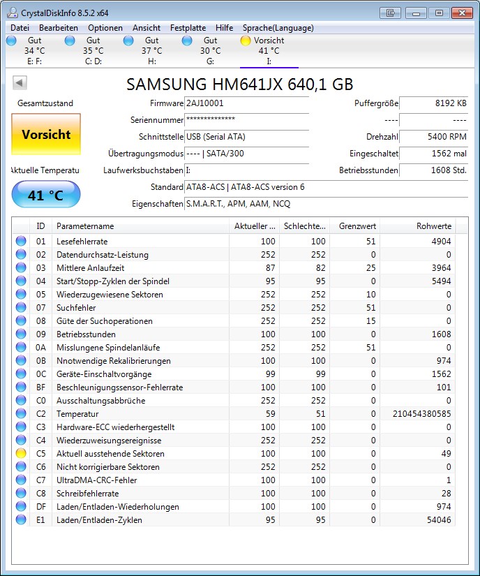

Wenige min. später nach weiterem Kopieren:
Nun habe ich die Frage, wie die Situation zu beurteilen ist, ob die Platte auszumustern ist und zusätzlich, ob VeraCrypt für ältere externe Festplatten möglicherweise nicht geeignet ist?
Ist davon auszugehen, dass von dieser HDD (mit den schwebenden Sektoren) auf eine andere Platte kopierten Dateien fehlerfrei sind?

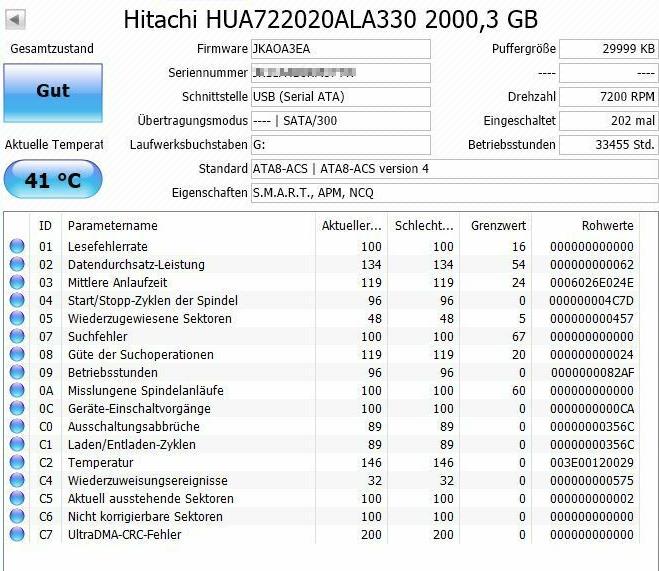

Ich habe hier u.a. zwei herkömmliche Festplatten im Rechner, mit jeweils knapp 31.000 Betriebsstunden und Null Fehlern.

So eine Festplatte habe ich auch noch im Einsatz, mit knapp 50.000 h (ich kann es gar nicht glauben) und keinen einzigen fehlerhaften Sektor, aber auch 13 Beschleunigungsfehlern.
101 ist Hexadezimal. Und wenn sie stromlos ist, kann sie das nicht protokollieren. Die 257 Stöße hat sie im Betrieb mitbekommen.
Schwebende Sektoren sind einfach nur Sektoren deren Daten nicht mehr zur ECC passen die hinter jedem Sektor steht und die mit deren Hilfe auch nicht mehr korrigiert werden können. Da die korrekten Daten nicht mehr feststellbar sind, gibt die Platte statt falscher Daten einen Lesefehler als Antwort wenn man versucht diese schwebenden Sektoren zu lesen. Das kann auch anderen Gründe als defekte Oberflächen haben, z.B. einen Stromausfall während eines Schreibvorgang der dazu führt, dass eben nicht die ganze Daten plus der neuen ECC geschrieben wurden oder wegen eines Stoßes oder Vibrationen ist der Kopf beim Schreiben aus der Spur gekommen und hat Daten auf der Nachbarspur überschrieben. Auch arbeiten HDDs nicht 100%ig und die Hersteller geben die Fehlerhäufigkeit auch in Form der UBER an, wobei eine UBER von 1:10^14 bedeutet, dass je 10^14 gelesener Bits was etwa 12TB gelesener Daten entspricht, ein Lesefehler und damit schwebender Sektor im Rahmen der Erwartungen liegt.
Die Controller merken sich die schwebenden Sektoren und prüfen die Daten nach dem erneuten Schreiben auf diese Sektoren, dann verschwinden diese einfach oder werden eben durch Reservesektoren ersetzt.
In Rente schicken wäre auch bei der zweiten angebracht, die dürfte die vom Hersteller geplante Nutzungsdauer von i.d.R. 5 Jahren nämlich auch schon hinter sich haben. Samsung hat früher die geplante Nutzungsdauer auch immer recht offen in die Datenblätter geschrieben, so wie hier:

Ich hatte gestern damit begonnen, beide Partitionen intensiv unter Windows zu formatieren.
Zwischenzeitlich war die Anzahl der schwebenden Sektoren auf über 55 gestiegen.
Ca. all 50 GB kopierter Daten kamen Fehler hinzu.

Die kleine 5 GB Partition war schnell durch. Die durch Veracrypt verschlüsselte Partition brauchte lange.
Nach ca. 2 h. begann CDI damit, mich alle 20-30 min wegen schwebender Sektoren zu warnen, das aber nur, da sich deren Zahl verändert hatte. Sie wurden aber nicht größer, sondern geringer.
Das wiederholte sich, bis ca. 40% dieser Partition formatiert waren und die Anzahl der Fehler auf 18 reduziert war:

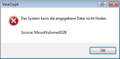

Dann erhielt ich plötzlich von Windows die Fehlermeldung „Windows konnte die Formatierung nicht abschließen“.
Veracrypt konnte die Partition nicht mehr finden:
Möglicherweise habe ich das Problem selber verursacht, denn ca. 30-60 s davor hatte ich eine weitere an diesem USB-Hub angeschlossene Festplatte (ordnungsgemäß) abgekoppelt.
Danach war es nicht mehr möglich auf diese Partition zuzugreifen.

Nach Neuerstellen einer Partition über die gesamte Größe, formatierte ich diese intensiv, was über 11 h in Anspruch nahm. Dabei wurden alle schwebenden Sektoren entfernt:
Die 640 GB Platte habe ich jetzt mit 550 GB Daten beschrieben, wobei keine Fehler aufgetreten sind.
Meint Ihr, ich könnte noch mal versuchen eine verschlüsselte Partition zu erstellen um die Platte so nutzen zu können wofür die vorgesehen ist, oder sollte ich es aufgrund ihres Alters besser dabei belassen?
Übrigens wollte ich noch mitteilen, dass ich die Beschleunigungsfehler weiter erhöht habe, indem ich die Festplatte langsamer und vorsichtiger als es fast nicht möglich ist, zur Belüftung auf ein Gitter gelegt habe, als sie während der Formatierung zu warm wurde.
Daraus schließe ich, dass der Sensor so sensibel eingestellt wurde, damit sich der Hersteller ganz sicher immer aus einer Garantieleistung herausreden könnte.
Es würde bei solchen Fehlern sicher darauf verwiesen, dass die Platte unsachgemäß behandelt wurde.

Hi,
werden ausstehende Sektoren von CDI je nach Festplattenmodell mehr oder weniger gefährlich eingestuft?
Anbei ein Screen einer Hitachi Ultra mit ausstehende Sektoren, die dennoch als gut eingestuft wird.
Die ist nicht von mir, nur zur Info.
