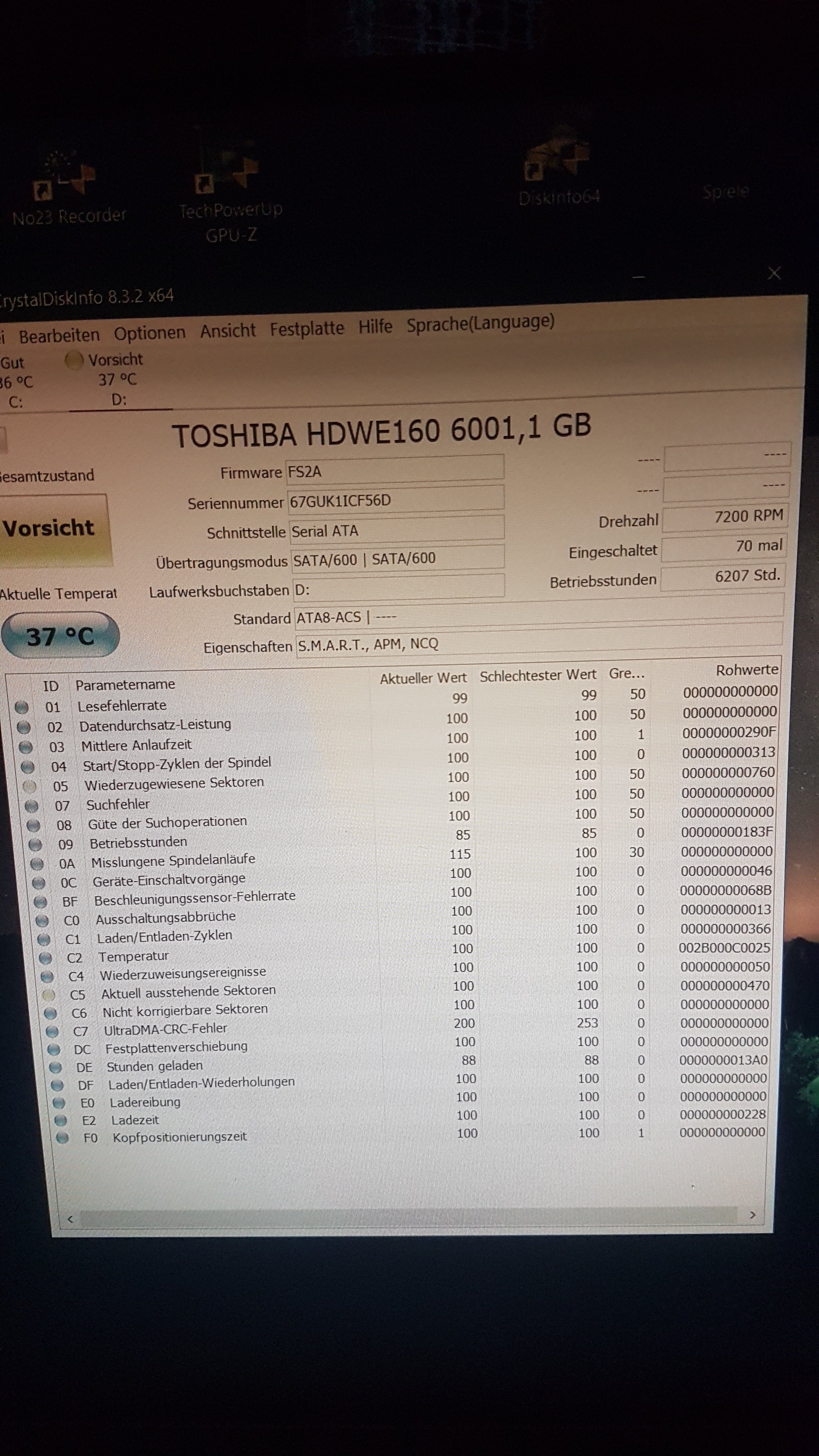

Wird die Platte denn noch bei CrystalDiskInfo angezeigt? Wenn ja, poste man den Screenshot davon, ziehe das Fenster aber so weit auf, dass keine Scrollbalken mehr zu sehen sind.
hat etwas gedauert bis es möglich war
mechanische Symptome:
Mischung zwischen allgemein- und schreib Geräusch, wie als wenn sie drei bis viermal in der Sekunde anspringen will. es ist also kein klackern
Den Screenshot bitte nicht als Foto vom Bildschirm machen, da gibt es Augenkrebs und bei der verzerrten Perspektive ist es schwer die Werte zu überblicken. Mache noch mal einen mit Windows Boardmittel, mit Alt+Druck erzeugt Windows z.B. einen Screenshot des aktiven Fensters in der Zwischenablage oder probiere mal die Tastenkombination: 'Windows Taste + Shift + S' oder lies hier wie man dies macht.
