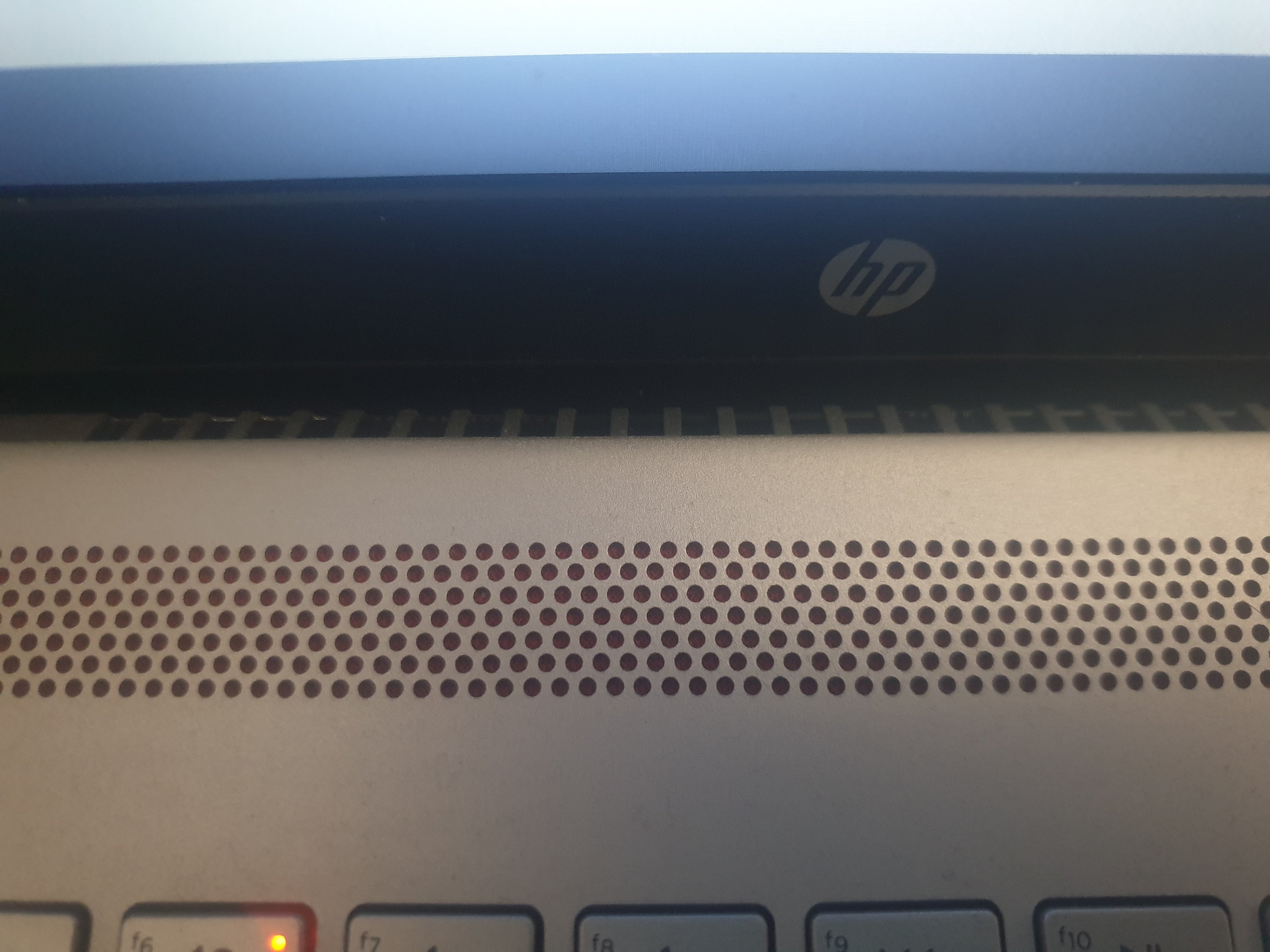

Siehe Bild, dort befinden sich die Lüftungsschlitze

Sieht doch eher aus, als wenn die Lüftungschlitze hinten am Laptop sind. Das Display klappt lediglich sehr tief davor, wo durch vermutlich der Luftzug sogar übers Display streicht. Das aber alles nur im Aufgeklappten Zustand !
Die Lochleiste sind Lautsprecher.
Übrigens sind im Display keine Temperatursensoren verbaut. Dadurch wird da auch nicht mehr gekühlt, wenn das Display selbst überhitzt.
Die Komponenten die über das Keyboard gekühlt werden, liegen nicht im Luftstrom der Lüfter. Denen ist letztlich die Lüftergeschwindigkeit größtenteils egal.
.. das ist natürlich alles je nach Notebook etwas unterschiedlich gestaltet !

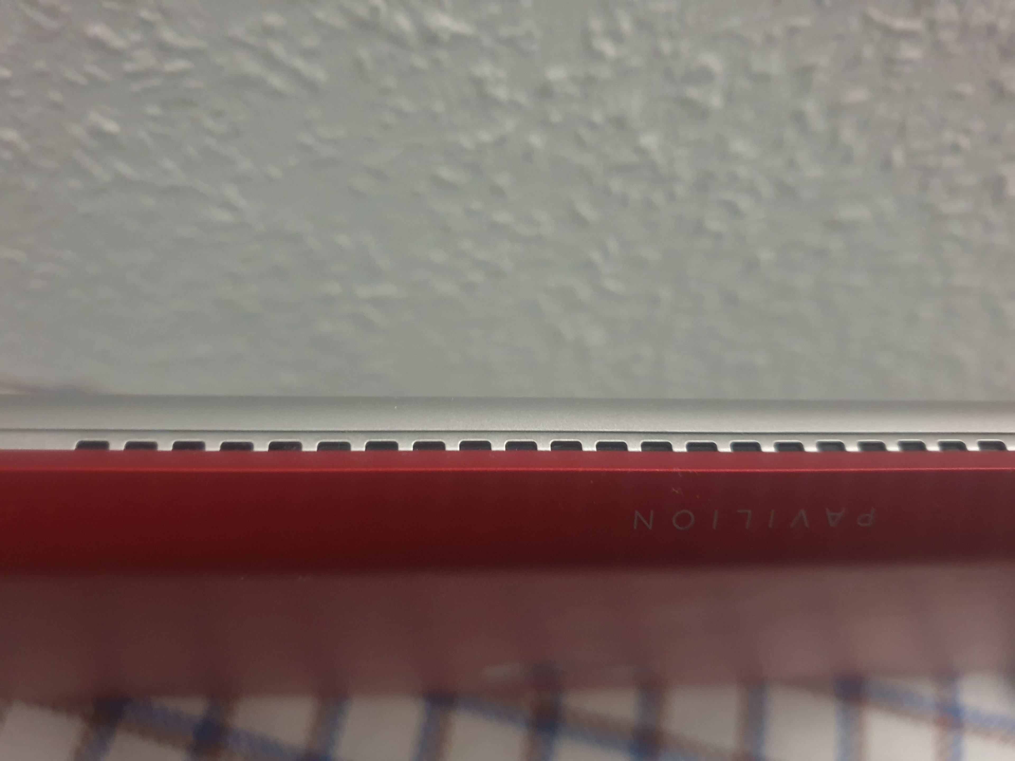

Ich weiß, der Klang würde dann leiden, sodass ich dann auch externe Lautsprecher brauche. Im zugeklappten Zustand sieht es wie auf dem Bild aus. Die Schlitze sind nicht mehr komplett frei, weil ein Teil des Monitorgehäuses diese verdecken.

Gib dem Ding doch mal Arbeit und pruefe ob warme Luft da hinten rauskommt.
BFF
Meinst Du im zugeklappten Zustand oder jetzt wenn das Gerät aufgeklappt ist?
.. was dafür sprechen würde, daß die Kühllösung für aufgeklappten Betrieb konzepiert wurde.
Die Kante vom Displayrahmen müßte aber auch etwas angeschrägt sein zu den Schlitzen hin, so daß die Luft schräg abgeleitet wird.

Ja, der Monitor ist abgeschrägt, das stimmt.
