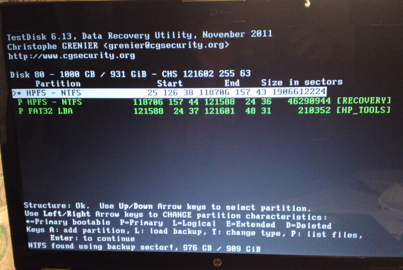

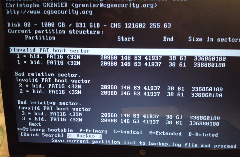

Aktueller Stand: DOS-BootCD 6.13 runtergeladen, Analysen durchgeführt (s. Anhang). Bei Deep Search werden System-Partition u.die 2 HP-Partitionen aufgelistet, Größe stimmt in etwa.
Besteht Hoffnung, daß ich mit DOS-Testdisk 6.13 die HDD wieder so hinbekomme, wie sie war? Oder zumind. die Daten retten kann (mit USB-Stick FAT32)?

2) auf Systemplatte mit Boot-Testdisk versucht, BSektor (ging angeblich) u. MFT zu reparieren. Sinnlos.

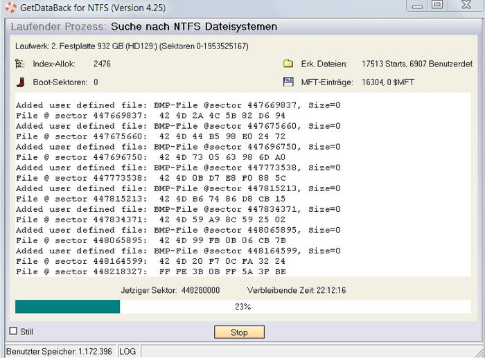

3) Aktuell rennt GetDataBack (mit USB2 u. 1TB eine Geduldsprobe) auf der geklonten Platte. Habe keine Erfahrung mit gbd und kann das Log nicht deuten. Kann mir bitte jemand erklären, was die Einträge bedeuten? Size=0 klingt nicht gut.

Warte erstmal einen Tag, bis der Scan fertig ist und speichere den dann ab (Datei/Wiederherstellung speichern). Step2 Screen wird zeigen, was sich da noch alles gefunden hat.
Es wurden der Anzeige nach doch noch $MFT-Einträge im ersten Plattenviertel gefunden, die Frage ist nur, ob die von der zuletzt aktuellen Partitionierung stammen oder irgendwelche uralt-Relikte sind.

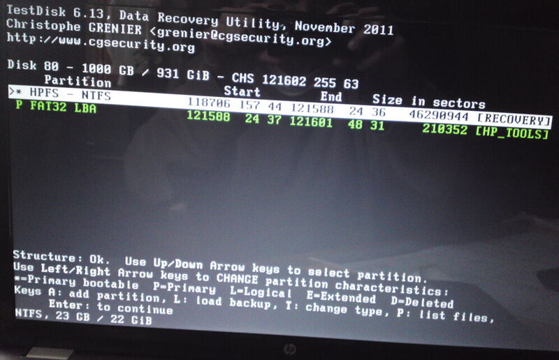

Frage: Da ich die HDD ja geklont habe, könnte ich mich an der Originalplatte "austoben": Macht es Sinn, mit Boot-Testdisk zu versuchen, die HP-Recovery bootable zu machen? Ich kann dzt. nicht abschätzen, was ich tun soll od. nicht, um es nicht noch schlimmer zu machen
ernst@at hat es plausibel erklärt, das System lässt sich mit Testdisk nicht mehr herstellen. Auch GetDataBack bringt nur eine Vielzahl an Partitionen mit vielen numerierten Ordnern, die meist leer sind bzw. keine privaten Daten enthalten. Die jeweiligen Ordner LostFiles beherbergen Files, die wohl die Fotos meiner Mutter sein könnten, aber (wie der Name sagt), lassen sich nicht öffnen. Ich gebe auf, bin mit den Nerven am Ende.
Mit dem Klon kannst Du ja noch massenweise andere Recovery/undelete Tools ausprobieren, welche sich bei der Suche auf die signifikanten Beginnsequenzen verschiedenster Dateitypen spezialisiert haben.
Mit testdisk sollte sich zumindest der MBR mit der Partitionierung wieder herstellen lassen, der benötigt wird um mit der BIOS-Funktion "auf Auslieferungszustand zurücksetzen" dann von der Recovery-Partition die Systempartiton restoren zu können - damit sollte auch wieder Zugriff auf all die Treiber & Tools vorhanden sein.
