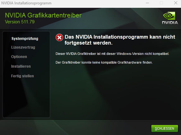

Ich habe DDU runtergeladen die Nvidia Karte ausgewählt und desinstallation und neustart ausgewählt.
Wenn ich jetzt versuche den Treiber von deinem Link zu installieren kommt das:

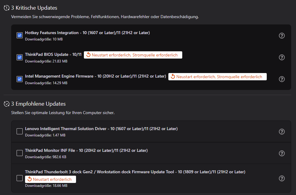

Seltsam. Das ist ja der Treiber für die mx550 und Windows 11. Hast du auf deinem Lenovo Vantage Software drauf? Wenn nein, so lade sie dir runter (sofern das NB es unterstützt) und lasse Treiberscan laufen (inkl. Installation der neuen Treiber). Sollte er dir ebenfalls im gleichen Zug anbieten BIOS Update durchzuführen, so wähle diesen erst einmal ab.
Das schlägt Vantage vor:

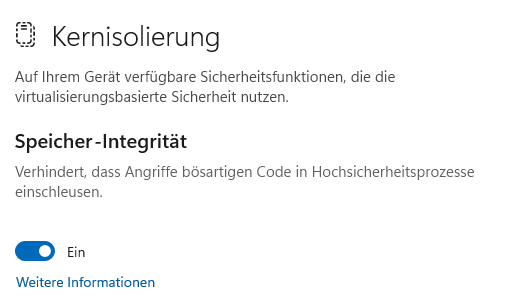

Guck mal, ob Windows selbst wegen einem der Treiber meckern tut:
Windows-Sicherheit > Gerätesicherheit > Kernisolierung
Hast du hier bei "Speicher-Integrität" einen ausgegrauten Schalter mit einer Auswahl da drunter "inkompatible Treiber überprüfen"?
