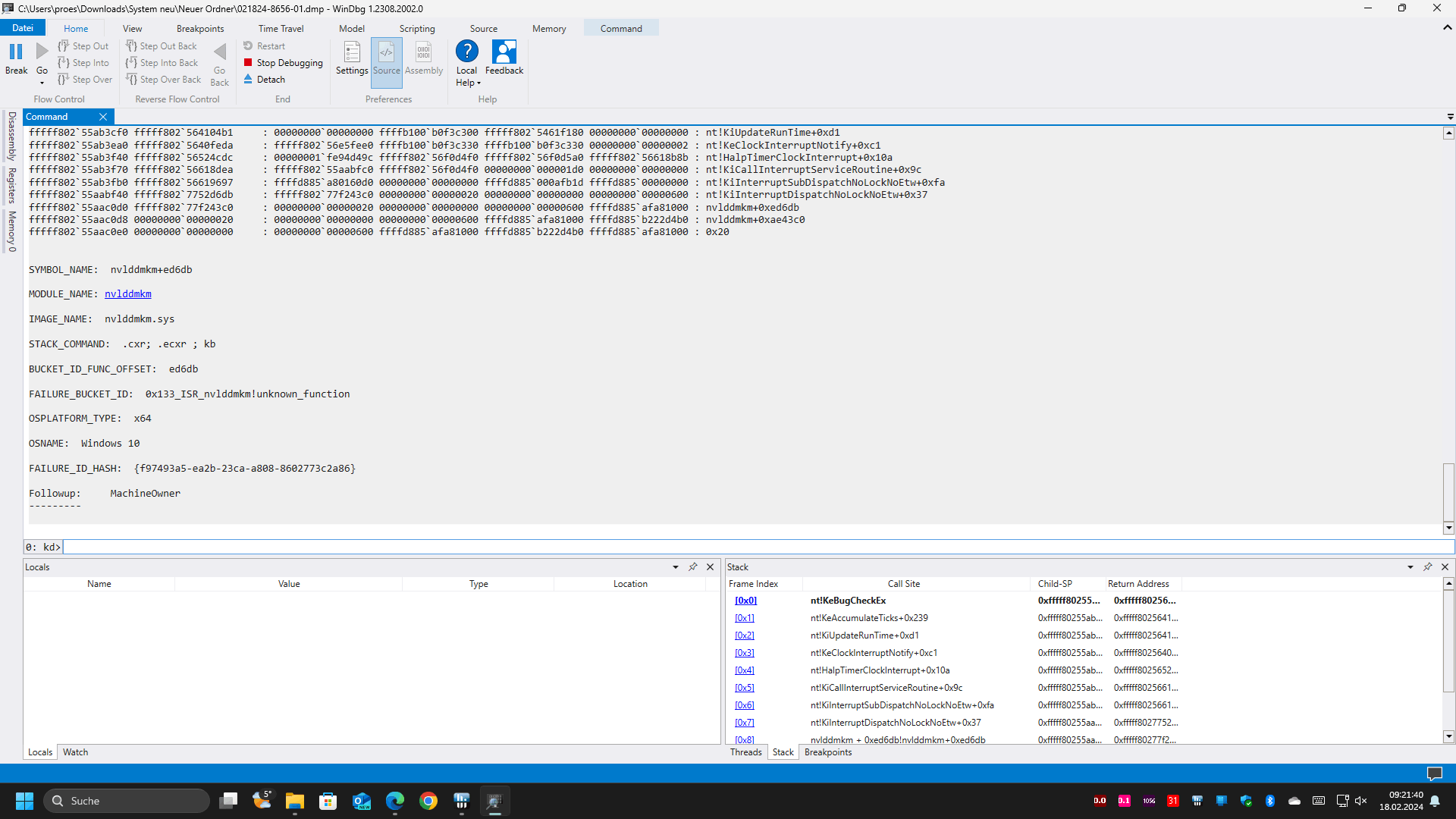

Der Rechner läuft seit 2 Jahren ohne Probleme. Es fing mit Helldivers 2 an. Das Spiel lief ohne Probleme bis der erste Patch rauskam und das Spiel mit Bluescreen crashte, seitdem Crasht mein ganzer Rechner immer wieder. Erst friert er ein, dann kommt der Bluescreen.
Habe die DMP Dateien im Microsoft Forum auswerten lassen. Es Crasht immer der Nvidia Treiber.
Bluescreen: DPC_WATCHDOG_VIOLATION
Es crasht der Nvidia Treiber nvlddmkm.sys
Mehrmals Treiber und Karte deinstalliert, mit DDU Treiber gelöscht und erstmal Windows Treiber genutzt. Auch Nutzung von alten Treibern brachte kein Erfolg. BIOS ist aktuell, Updates alle aktuell.
