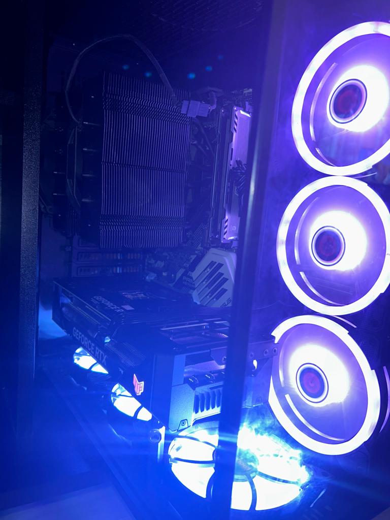

Ich habe die GraKa schon normal installiert und mit dem mit geliefert Stift gesichert
Ich mache alles übers Handy hoffe ihr erkennt was ..
Graka sollte dann aber auch in den oberen PCIe 4.0x16 Slot eingebaut werden.

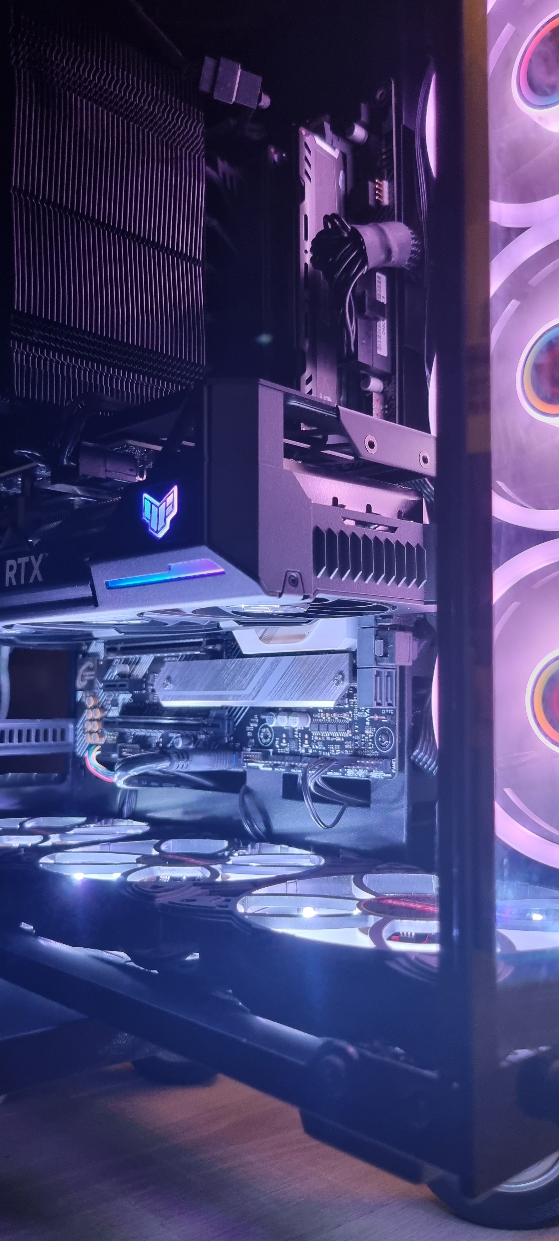

Hab wieder im abgesicherten Modus per DDU den Treiber deinstalliert und neu installiert
Hat aber leider auch nichts gebracht.. Soll ich Windows nochmal neu aufsetzen?
Wenn es mit der alten Karte läuft, warum soll es dann an Windows liegen.Netzteil oder der Riser Adapter.

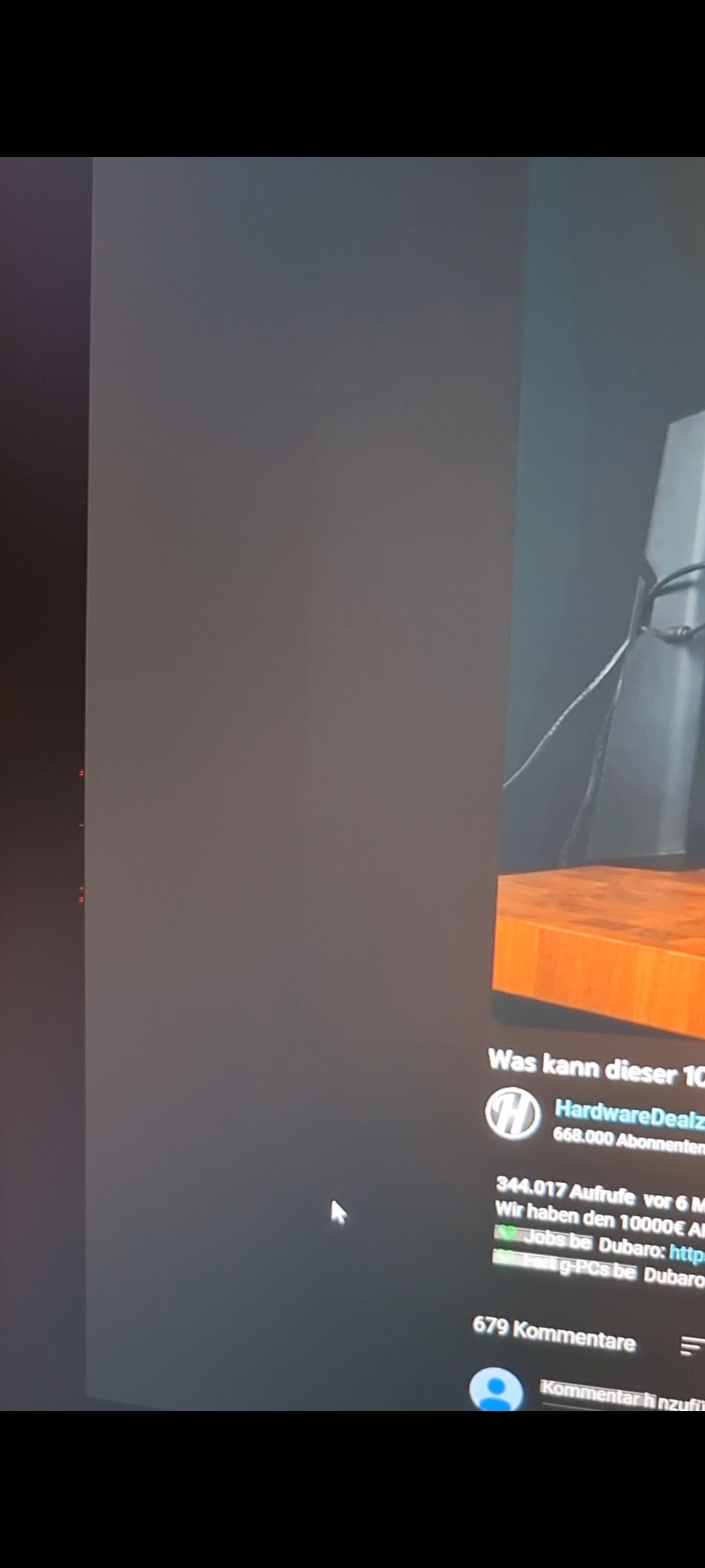

Hab jetzt neuerdings wenn ich videos abspiele sowas wie rote Pixel die sich hin und her bewegen ... Hab sie heute erst bekommen und bin seit 17uhr bis jetzt alles am probieren .. Langsam vergeht mir die Lust 🤣

Karte woanders einbauen ist für mich die einzige Möglichkeit um für Gewissheit zu sorgen.
Du zeigst uns hier nur die unterschiedlichsten Fehler auf ohne eine Chance da irgendwas daran zu ändern.
So kommen wir und vor allem Du leider nicht weiter.
Wenn Deine alte GraKa läuft und die neue nicht (und das sofort nach Einbau), dann kann etwas am eigenen PC sein der die moderne Karte nicht verkraftet (genanntes Riser-Kabel, Netzteil), aber Letzteres sollte in der Leistungsklasse und Deiner Angabe "3 Monate" nicht sein.
Also raus mit der GraKa und einen willigen PC finden, der sie aufnehmen will für einen Test.
Danach Karte zurück und eine neue bestellen.
Noch als Anmerkung: von LED-Lüftern überstrahlte unscharfe Bilder mit dem Handy bringen jetzt nicht ganz so viel für den entfernten Betrachter (uns).
