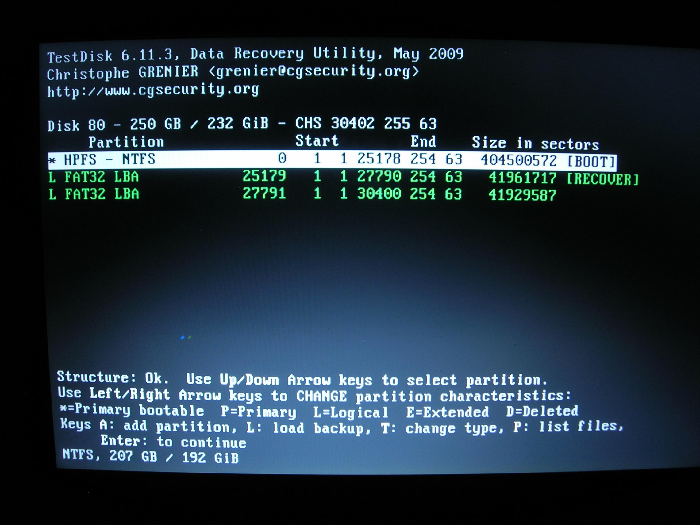

Ich habe mir die bootfähige CD-Version von Testdisk heruntergeladen.
Die neue und die alte Partition werden dort angezeigt
Kann ich die Partitionierung wieder rückgängig machen – oder das NB mit der neuen Partition zum Laufen bringen?

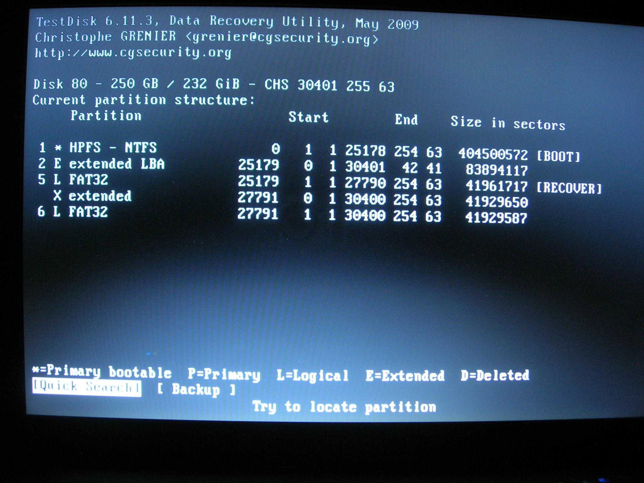

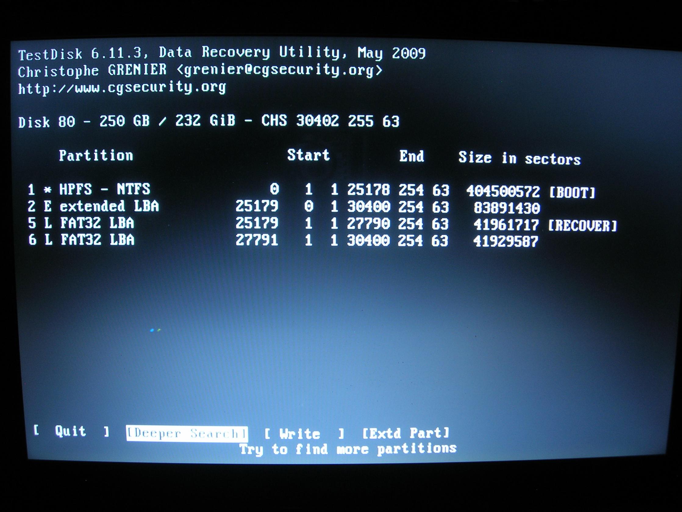

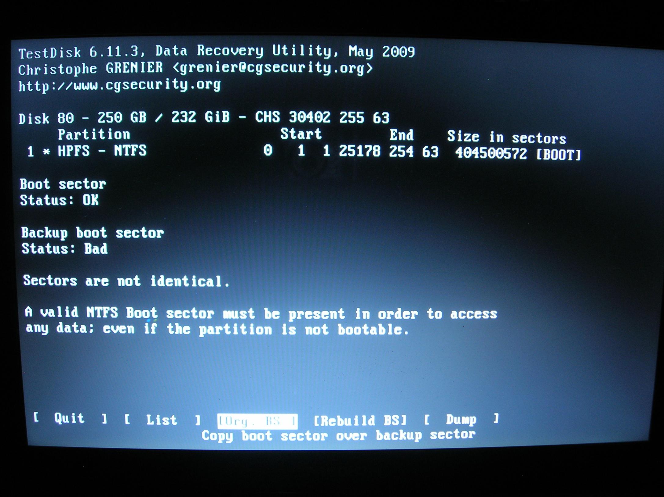

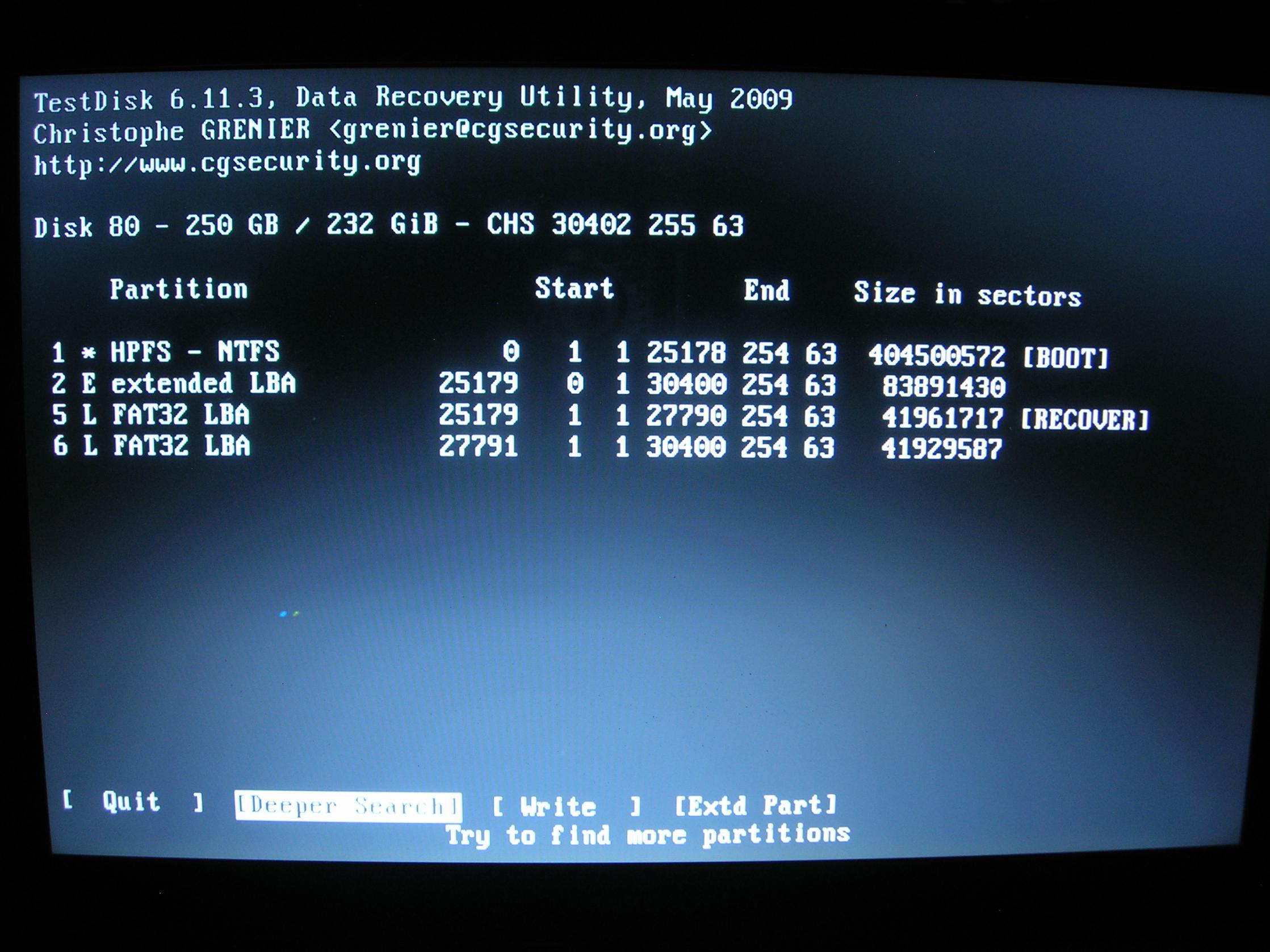

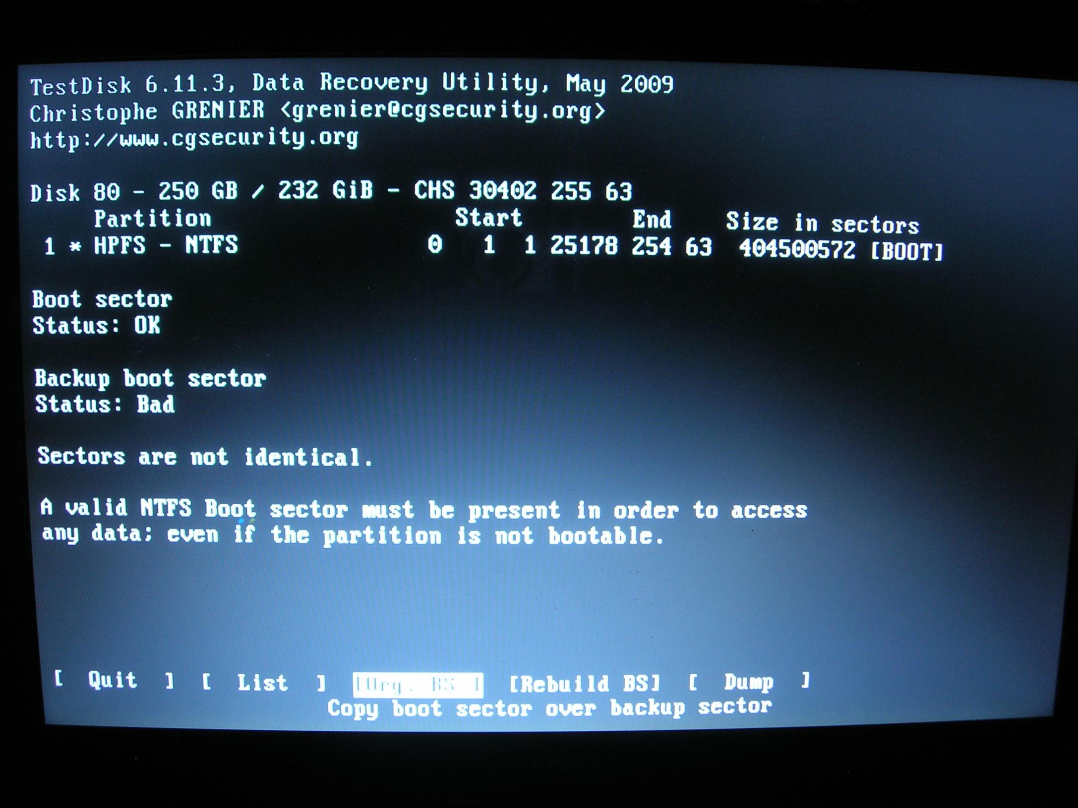

Ich habe mal von verschiedenen Screens Bilder abfotographiert – ging am einfachsten:
Bild 1: nach der Analyse
Bild 2 nach dem Quick Search
Bild 3 vor dem deeper Search
Bild 4 Advanced / Boot
Wie müsste ich geschickter Weise vorgehen?

Kann ich einfach versuchen die alte, früheren Partitionen zurückschreiben. Dann könnten Daten verloren gehen, weil ich die Partionen ja verschoben habe.
Oder genügt es den MBR zurükzu schreiben ?

Nachdem mir leider keiner weiterhelfen konnte, habe ich weiter gesucht und bin sogar hier im Forum fündig geworden, bei Fionas Artikel (wo steckt die eigentlich?) Datenrettung mit "Testdisk"
https://www.computerbase.de/artikel/storage/beratung-datenrettung-mit-testdisk.859/
Das Problem: Meine veröffentlichten Partitionen sahen eigentlich ganz gut aus, gar nicht fehlerhaft. So Aber so sehen keine typischen Vistas-Partitionen aus. Bei Vista werden die Partitionen an Megabytegrenzen ausgerichtet. Deshalb beginnt die erste Partition nicht mit dem 1. Head, sondern mit dem 32. Head !!! (s. 1. Bild dort) und der Anfang der 2. Partition liegt in demselben Zylinder wie das Ende der ersten Partitition. und in den Spalten Head und Sector für die Angaben der Partitionsenden stehen nicht meher die Standardeinträge 254 bzw. 63, sondern ganz andere Werte.
Diese Partitionsangaben habe ich zwar bei Deeper Search gesehen, aber erst nach der Lektüre des Artikels als Vista-Partition erkannt.
Also diese Partitionen mit Testdisk wiederhergestellt, der dazugehörige Bootrecord war als Backup noch erhalten. Fertig ! Vista-Partition wieder da.
