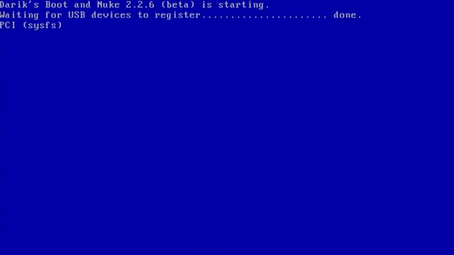

Dann hab ich gelesen man kann mit DBAN (Darik's Boot and Nuke) in der version 2.2.6 (Beta) die platte per bootfähiger CD löschen, allerdings bleibt DBAN immer stehen nachdem dem folgendes passiert:
"Waiting for USB Devices to register............................................ done"
"PCI (sysfs)"
(siehe Anhang)
Gibt es eine Alternative die mit Bootfähiger CD läuft um die Platte zu löschen / leeren???
wenn du jetzt schon ubuntu 11.04 installiertt hast, hast du doch die Festplatte formatiert...
gibst du da im Installer ganze Festzplatte an oder ähnliches wird deine Platte auch formatiert...
über ne installierte Version kannst du die Platte auf der es drauf ist nicht formatieren.
Lies doch mal die SMART Werte (google) der Hdd aus.
was hast du denn alles in Ubuntu gemacht? gleich nach der Installation stürzt Firefox nach 20sec ab? Dann stimmt was nicht, lass mal ne Linux LiveCd laufen (ohne installieren, gibts da die Fehler auch? dadrin kannst du auch die HDD formatieren... )
ansonsten
mach ne shell (terminal) auf und installier gparted über apt-get ("apt-get install gparted").
gruß

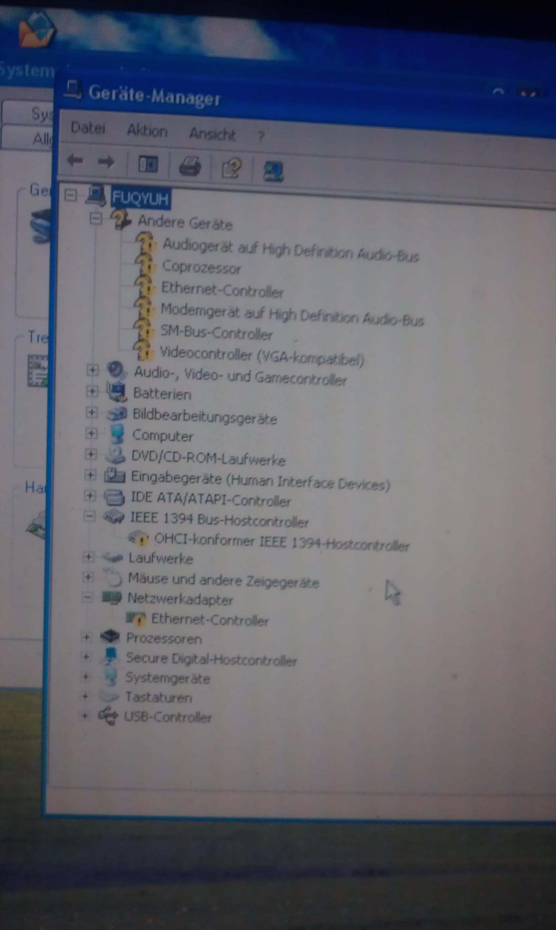

So da bin ich wieder... nun hab ich nachdem ubuntu eigentlich nur rumgezickt hat hab ich XP Professional 32bit geholt und installiert, alle updates durchgeführt und versucht alle treiber für das NB zu besorgen, nur funktioniert wohl keiner davon für XP weil das NB wohl nur für vista ausgelegt ist.
im anhang ein bild von gerätemanager was alles fehlt bzw benötigt wird.
Es funktioniert weder über Wlan noch über Lan-kabel verbindung zum internet herzustellen, wlan lässt sich garnicht erst aktivieren. über die HP seite bekommt man nur treiber für vista, und das was man für xp bekommt bringt garnichts...
Sound wird auch keiner ausgegeben und die funktionstasten, unter anderem für die lautstärke zuständig funktionieren auch nicht...
Ich bin jetzt seit 3 Tagen ständig am googeln und suchen finde aber nichts was mir weiterhelfen konnte, nun muss ich auf euch hoffen das ihr mir helfen könnt...

Windows Update aufrufen, dort gibt es eine Einstellung das auch nach Hardwaretreibern (Microsoft Server) gesucht wird. Mußte dich mal durchklicken. Bei automatisch suchen wohl nicht!
Mfg doll
das problem dabei ist aber, das ich kein Verbindung zum Internet herstellen kann... O.o
so weit war ich bereits, hat aber nicht geholfen da keine treiber für xp zu finden
Mußte ausprobieren, die Vista Treiber funktionieren manchmal auch für Xp!
Mfg doll
so... nun über die atheros seite den wlan treiber geholt und wenigstens Wlan funzt wieder..... nun geht aber das Win XP update auf SP3 nicht -.-... ich werd noch wahnsinnig mit dem NB
