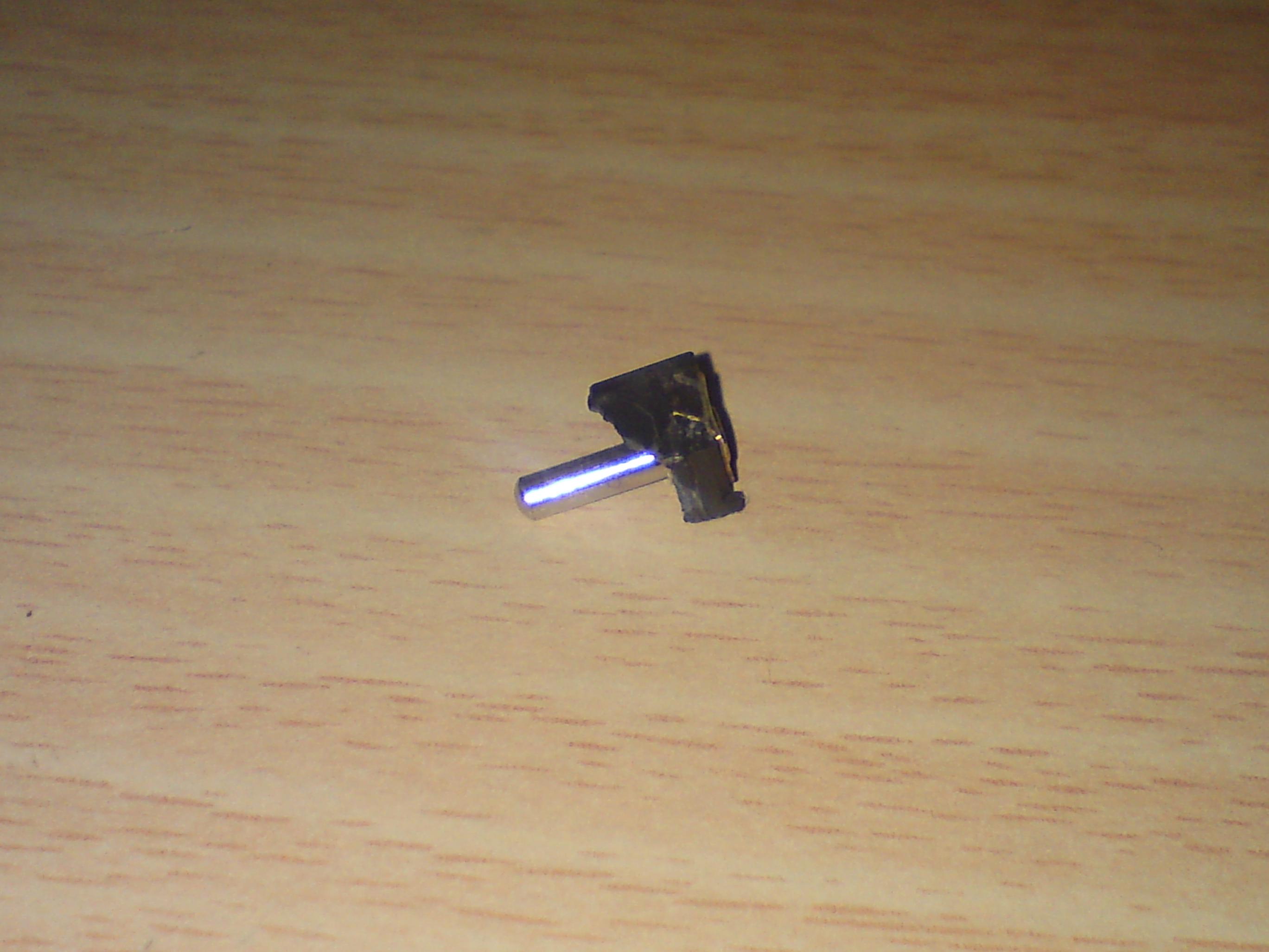

hallo,
habe gestern mein notebook zum laden angesteckt und festgestellt und das es nicht mehr ladet :freak:
habe es versucht auseinander zu bauen aber ging irgendwie nicht ganz .. mir ist dann nur der netzanschluss am notebook in die hände gefallen.. kann man das irgendwie reparieren?? ist ein älteres notebook.. ( Amilo Pro v2010 )
hilfe..
Ein Bild wäre vielleicht nich schlecht, um eine Vorstellung des Problems zu bekommen. Zumindest eine bessere.
Wie währs mit Anlöten? Die Buchsen für die Hohlstecker sollte jeder gut sortierte Elektronikbauteilehändler haben in verschiedenen Größen.
MfG
das ist das was mir in die hände gefallen ist, die stelle wo es abgebrochen ist komme ich nicht hin.. zumindest bis jetzt..
Ja, anlöten wäre eine Variante, ich würde aber mal in einen Elektroladen gehen, welcher dir das macht. Ist ne Sache von 10-15 Minuten.
Oder einfach löten und nen Schrumpfschlauch (oder Isolierband). Ich kenne jemanden, dem ist das auch passiert, und er hat immer noch das gleiche Netzteil, nun seit 3 Jahren gelötet.
