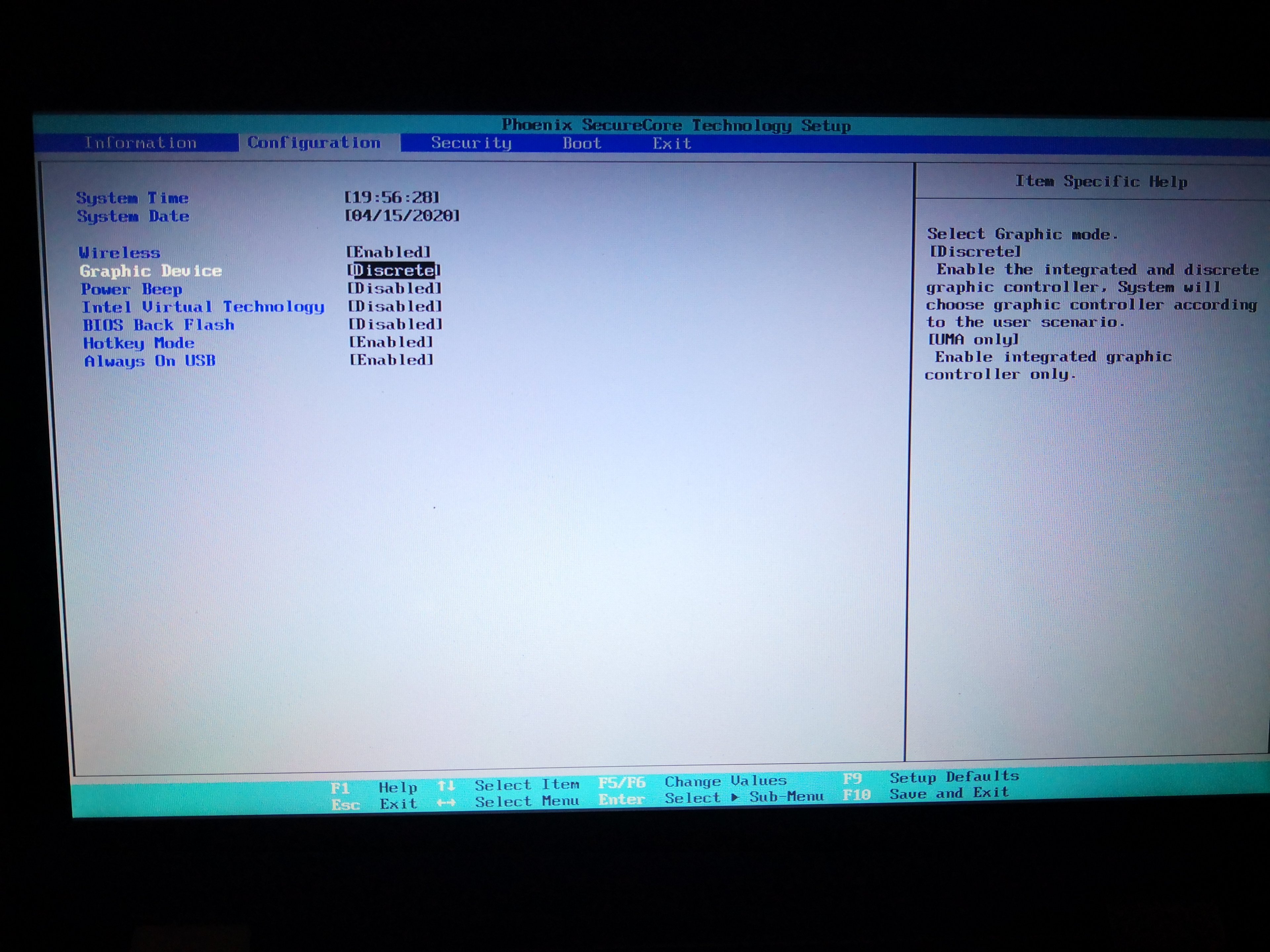

Was für Einstellmöglichkeiten hast du dort im Bios?

kann außer "discrete" noch etwas anderes dort ausgewählt werden, wenn man drauf klickt oder geht dann dort nur "disabled"?
PS: da das Bios auf das Gerät zugeschnitten ist, muss man ja alles erfragen was du da einstellen kannst.

Die Auswahlmöglichkeiten stehen rechts am Bildrand. Mehr sind auch tatsächlich nicht verfügbar. Versuche gerade mit HirensBootCD was zu bewerkstelligen.

Ich würde einfach mal im Bios bei "Graphic Device" von Discrete auf "Enable" stellen. Laut der beschreibung in deinem Screenshot soll das "Enable" die integrierte und die diskrete Grafik dadurch aktiviert werden. Bitte aber nur "Enable" testen, denn sollte die Nvidia defekt sein und man stellt auf "UMA only", kann es sein, dass du nix mehr siehst.
Wenn das dann auch nichts mehr bringt, ist die Nvidia tatsächlich hin.

Das hast du falsch gelesen. Es gibt nur UMA und Discrete.
