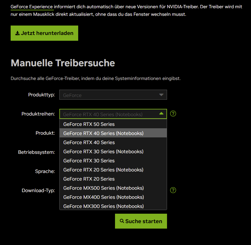

SaoJoaoBatista schrieb:
die Desktop Treiber von NVIDIA installiert.
Zumindest unterscheidet Nvidia wohl zwischen Desktop und Notebook ;)
Sollte das Setup nicht eine PrĂŒfung durchfĂŒhren und dann melden: nee, Desktop ist nicht bei einer Notebook-GPU möglich?
