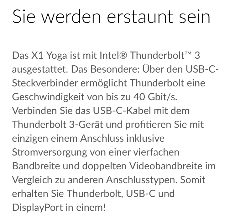

TB3 = 4 PCIe 3.0-Lanes (= 16 Gbit/s)
TB4 = 4 PCIe 3.0-Lanes (= 32 Gbit/s)
Also Verdoppelte Video Bandbreite. Die Gesamtbandbreite beträgt bei beiden weiterhin 40 Gbit/s
Aber Korrigiert mich wenn ich falsch liege
Also irgendwo ist da ein Fehler drin.
aber gut mein Yoga kann das jedenfalls und das hat nur TB3.
