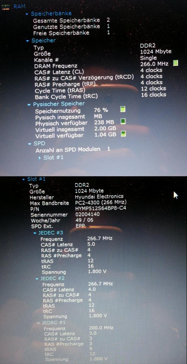

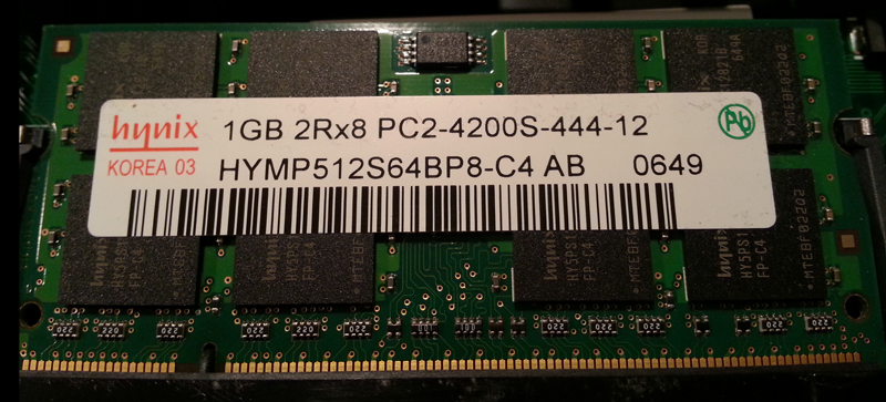

aktueller RAM: alter-RAM.jpgramspecs.jpg
Laut Toshiba-Seite: Aktuell DDR2 RAM (533 MHz) ...laut Speccy sehe ich allerdings nur 266Mhz ?!
Was meint ihr?
Wie und wie viel aufrüsten? (Mhz, CL etc?)
Bin ich dort mit meiner AUSWAHL richtig?!

Hey, Aufrüstung mit einem 2GB Riegel sollte reichen. Der Prozessor ist nur leider grottig. Besser wären(von oben nach unten) der T7600, T7400, T2700, T2600, T7200, T2500, T5600, T2400, T5500, T2300.
Du siehst, der T5500 (2x1,66 GHz) ist mit der schlechteste, der T5600(2x1,83 GHz) ist merklich schneller und der T7200 (2x2,0 GHz) viel besser. Noch bessere sind extrem teuer. Die T2xxx Serie ist nicht 64Bit fähig.
Der Prozessorwechsel ist bei einem Toshiba grauenhaft. Das gesamte book muss zerlegt werden.
MfG
Thomas
P.S. Hatte schon den T7200, T2500, T5600, T2400, T5500 und T2300. Der T5500 und T2300 sind unerträglich langsam, mit den anderen kann man gut arbeiten.

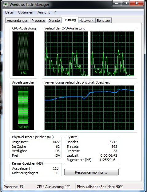

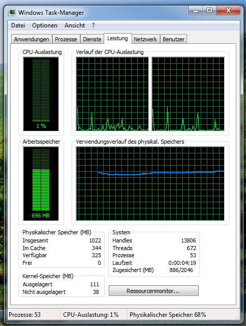

Soooo, ich habe mich grade nochmal an das besagte Notebook begeben und mal nachgeschaut:
RAM-usage.jpg <<--- nach dem Hochfahren
RAM-usage---firefox.jpg <<--- mit 5 geöffneten Firefoxtabs
Was meint ihr ?
Nur 1GB dazu kaufen?
Oder 2GB dazu und das 1GB modul drinlassen? Dual Channel ist das futsch oder, aber ist es sehr wichtig?

1 oder 2GB dazu und halt ne SSD. Ist egal, ob nur SATA I vorhanden ist, du wirst trotzdem einen massiven Performanceschub bemerken. Die SSD kann ihre maximale Leistung zwar nicht nutzen, aber das ist egal. Beim Ram würde ich dir denn ehr einen Hynix Riegel empfehlen, damit er zum vorhandenen kompatibel ist.
