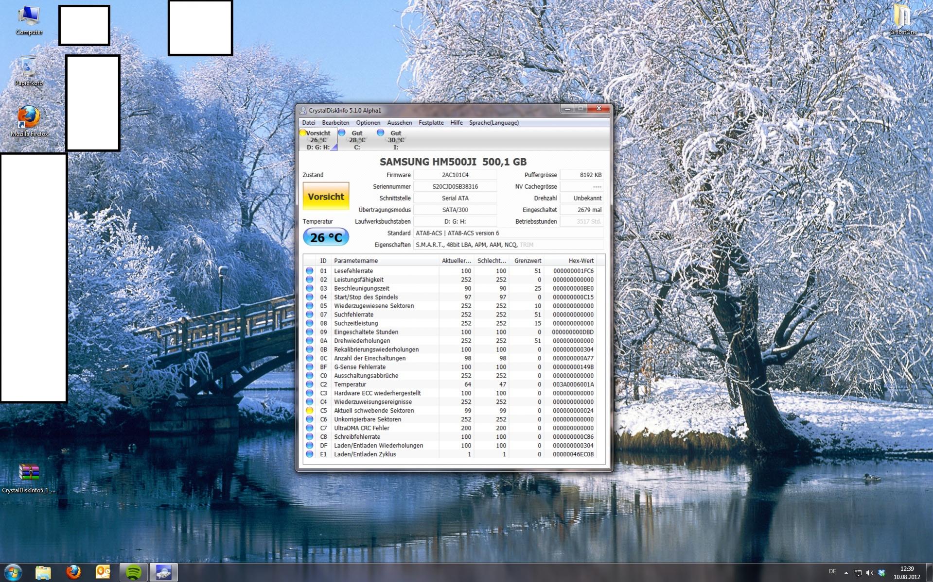

das sieht sehr bescheiden aus. Die kannst Du wohl austauschen.
Vielleicht leistet Samsung/Seagate selbst Garantie und Du kannst sie zur RMA einsenden. Bei Seagte gibt es ein Formular, in dem Du den Garantiestatus über prüfen kannst. Hier findest Du es.
Und die Idee mit der SSD ist auf jeden Fall eine gute. Nimm eine Crucial M4 oder eine Samsung 830. Die bekommst Du für +-100€ mit 128GB Speicher.

Von den SMART Werten her sieht die Festplatte noch gut aus. Die schwebenden Sektoren sind durch den Sturz erklärbar. Mach zur Sicherheit einen vollen Oberflächen Scan. Dann kann man weiter sehen.
