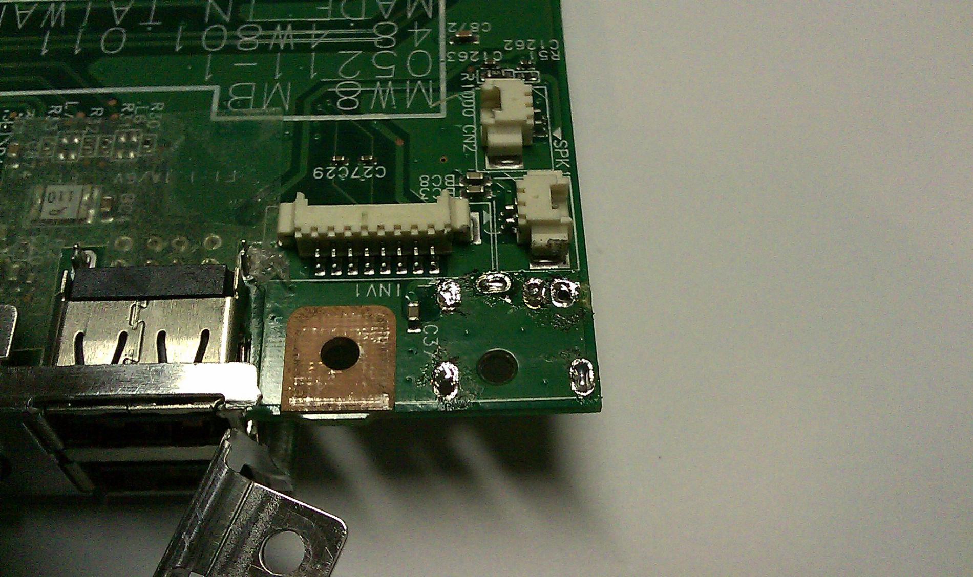

Tag ich brauche mein notebook fürs WE
Die Strombuchse ist kaputt somit hab ich das NB auseinander genommen und ich versuche einfach mit einem Kabel aus dem notebook zugehen und direkt an mein netzteil anzuschließen. Bloß bin ich mir nicht sicher wo plus und minus ist.
Vllt kann mir einer helfen

Hast du die Buchse abgerissen? Da hätte man bestimmt noch was machen können...
Ansonsten schau dir an, wo die Kontakte der Buchse verlaufen. Innen ist meistens der + Pol.
wenn du die buchse nicht abgerissen hättest, könnte man das vielleicht noch erkennen :freak:
ich tippe den pluspol auf die einzige isolierte löstelle.
die chance liegt bei 50:50, entweder rauch oder es läuft :D

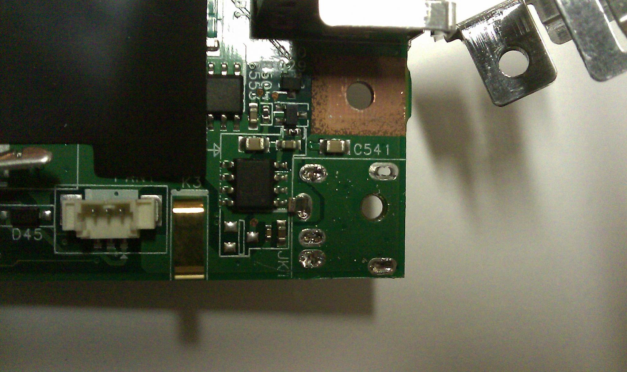

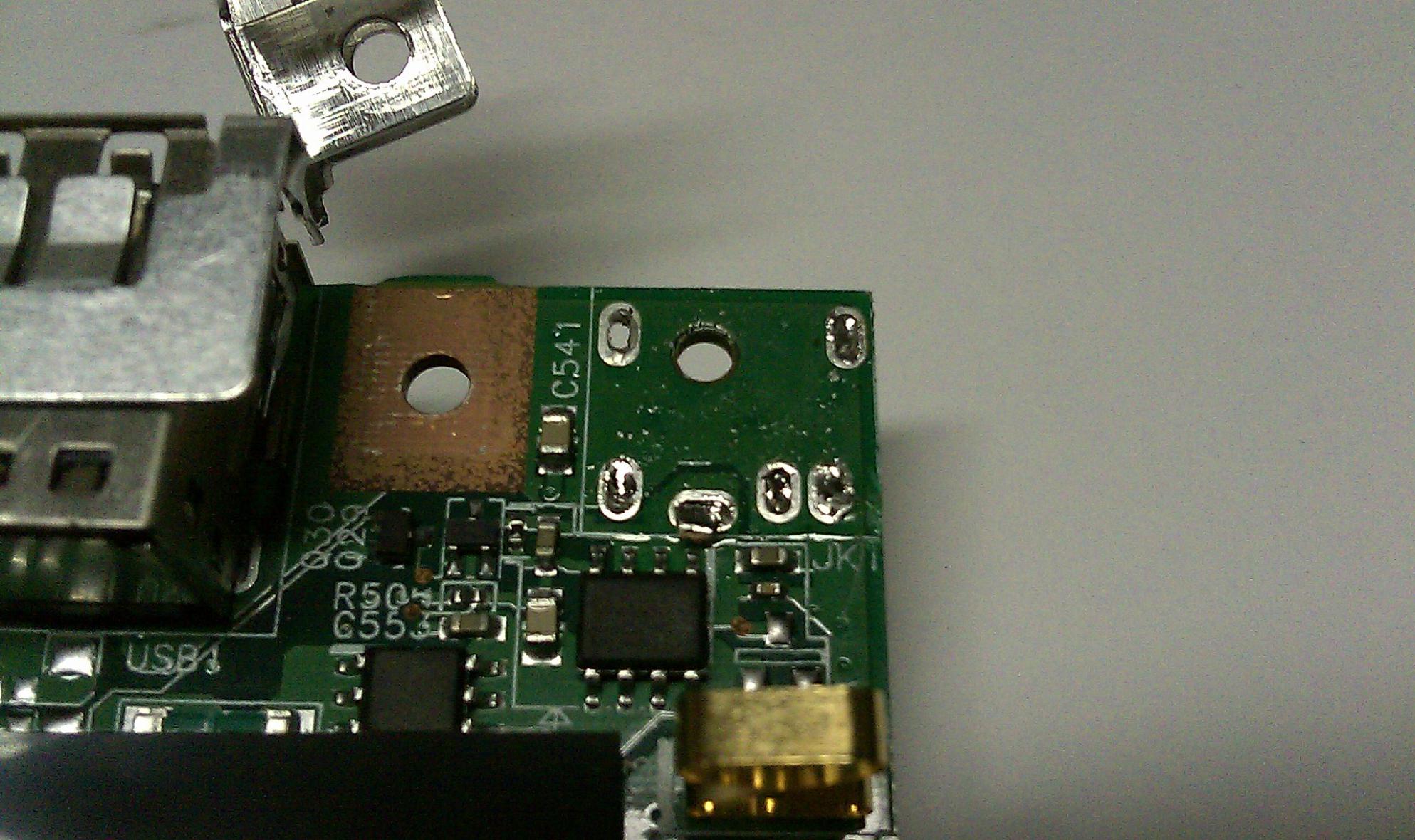

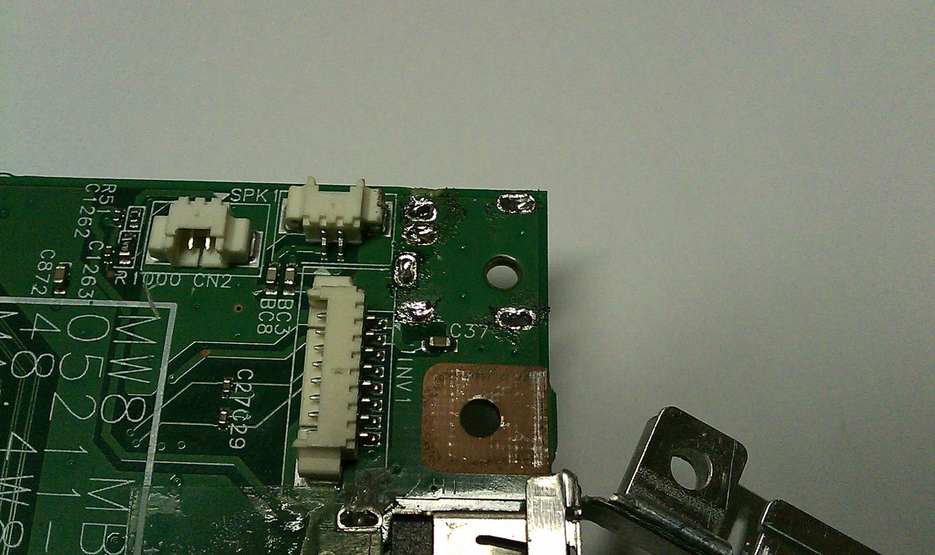

Minus ist immer mit der Masse Verbunden, sprich mit den Metallteilen am Gehäuse. Wie mann auf den Bilder sieht, sind 5 Kontakte mit dem Blech verbunden ( blankes Kupfer), also Minus.
Der Einzelne Anschluß, der mit dem IC verbunden ist, ist Plus.

Genau so hab ich das laut den Bildern jetzt auch erkennen können. Zur Not sollte eigentlich auch nicht viel passieren, wenn du es ausversehen kurz falsch polst. Vorrausgesetzt, es ist kein taiwanesisches Billiggerät von Anno 1900 ... :freak: Meist sind die Schaltkreise ( zB. mit Dioden) abgesichert.
Der Plus ist der Pin der hinten in der Viererreihe anders rum steht, auf deinem ersten Foto (IMAG0430.jpg) der 2te von links. Das mit dem Kabel finde ich allerdings keine gute Idee, zumindest keine Dauerlösung. Ich würde gleich eine neue Buchse einlöten. Ich kaufe meine Buchsen immer hier:
