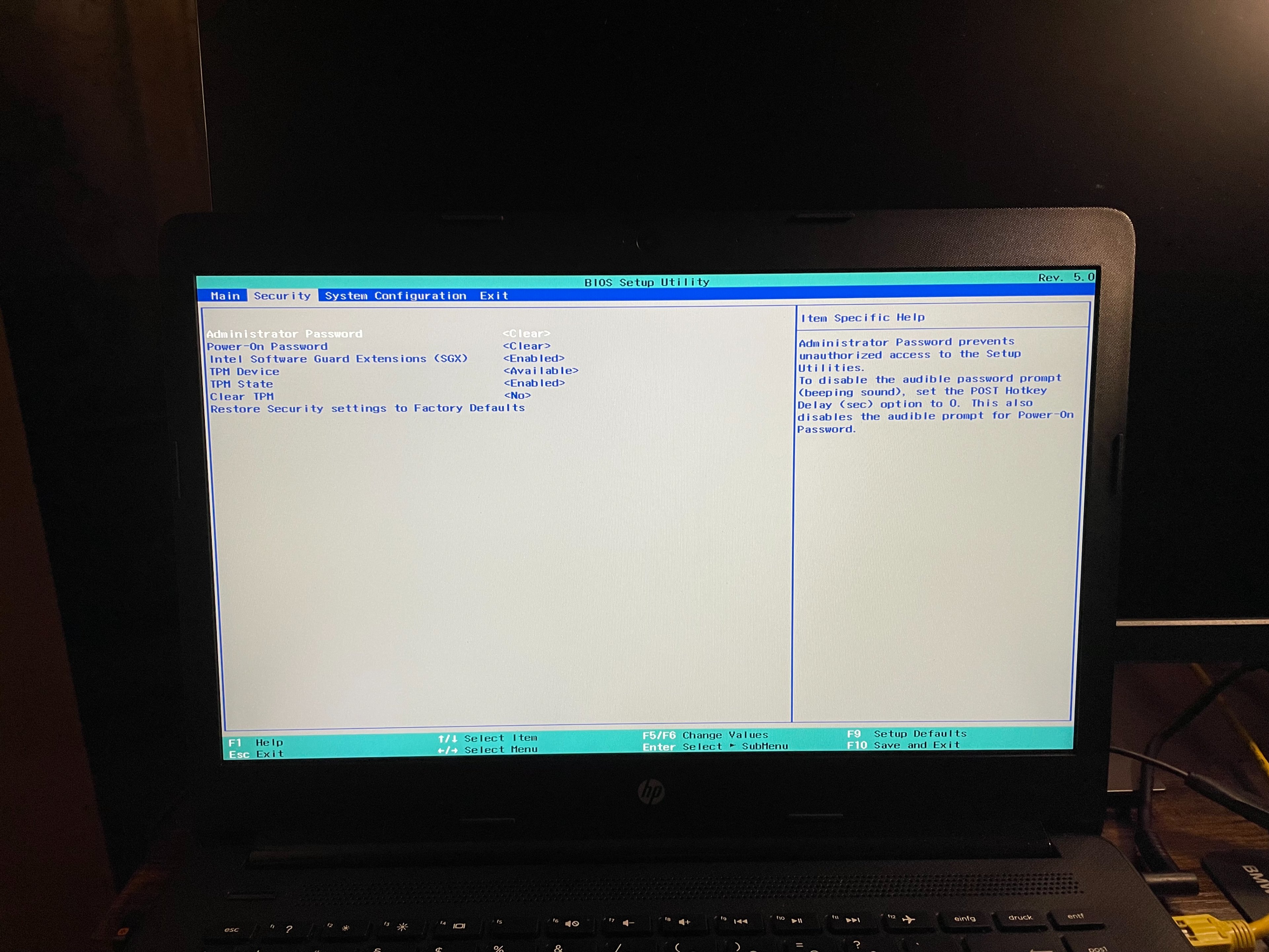

ich versuche momentan das Notebook meiner Mutter von Windows 10 Pro auf Windows 11 zu upgraden.
Modell: https://geizhals.de/hp-14-ck1108ng-jet-black-6qa46ea-abd-a2035657.html
Der Assistent zur Prüfung der W11-Kompatibilität bemängelt, dass kein TPM 2.0 installiert ist, was ja zwingende Voraussetzung für Windows 11 ist.

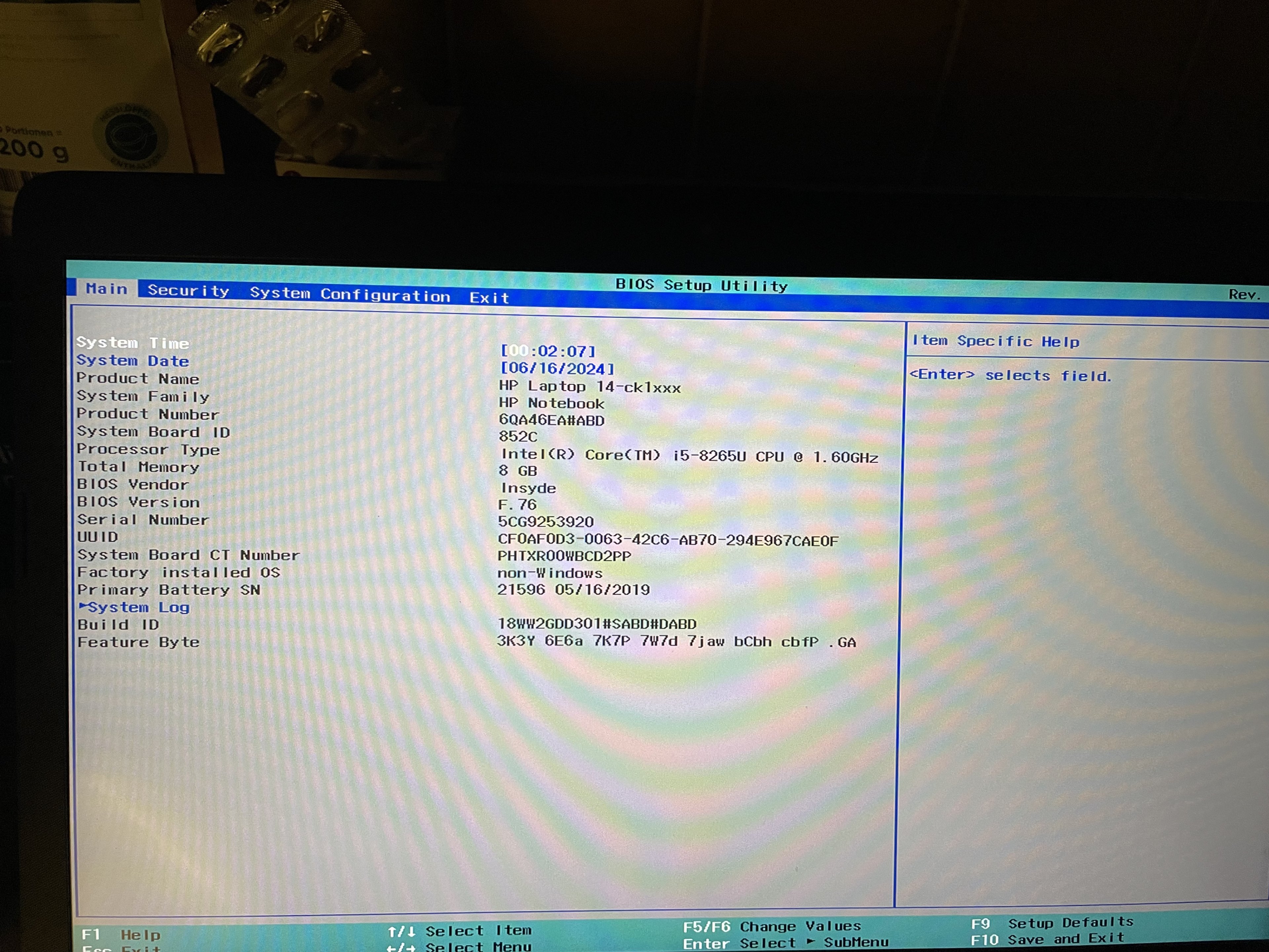

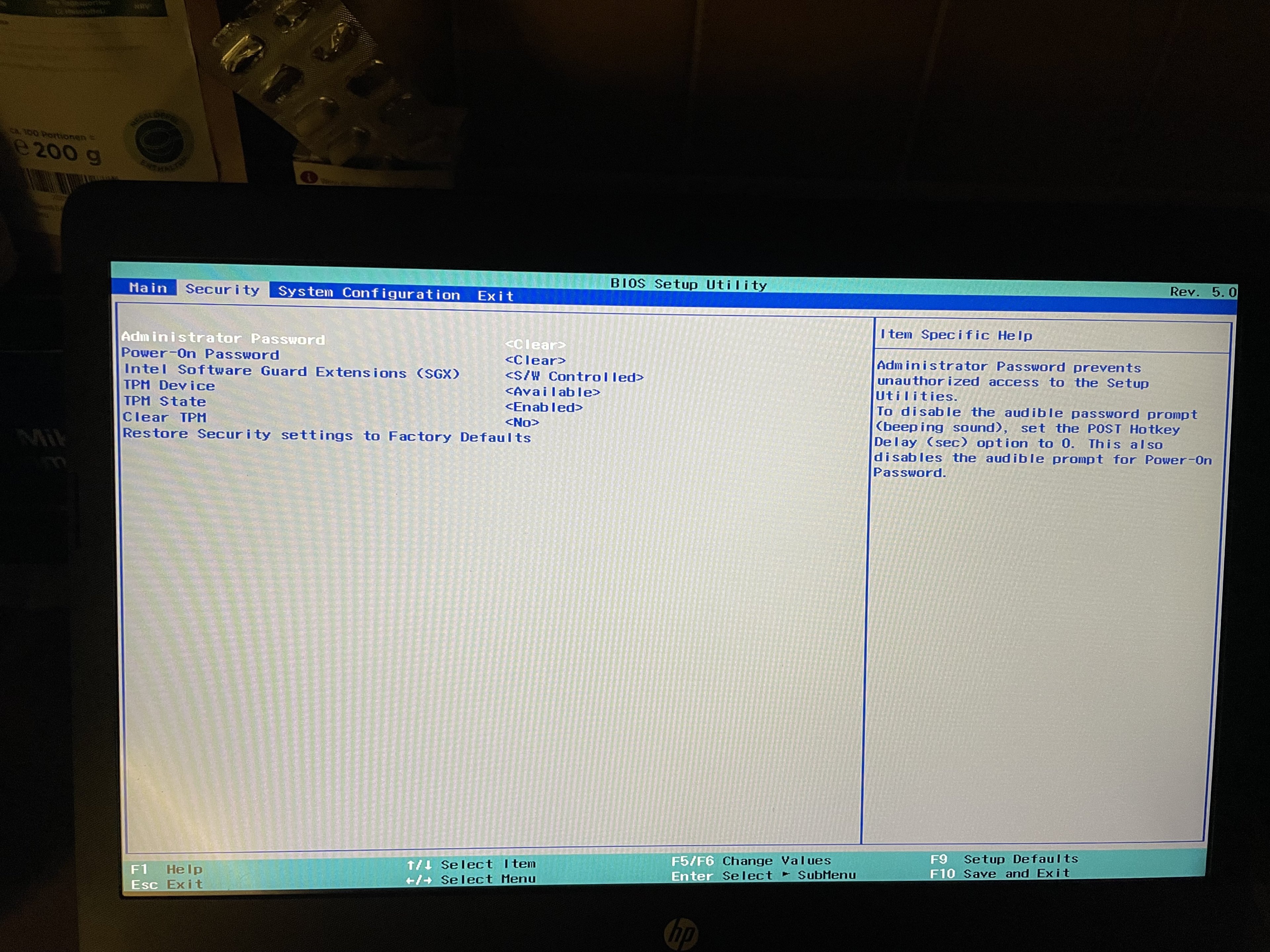

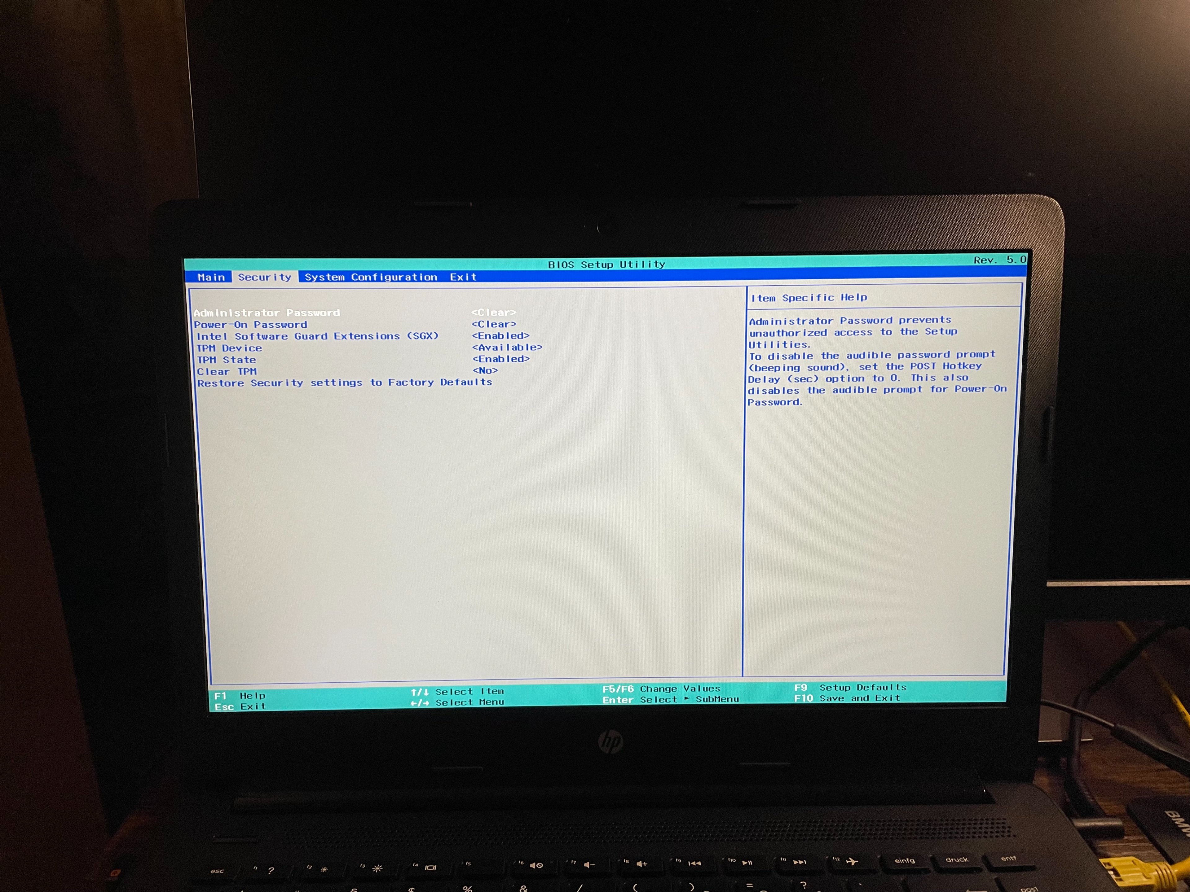

Tatsächlich war die Option "TPM-Module" im BIOS deaktiviert. Ich habe es im BIOS (siehe Foto) aktiviert.
Problem: es ändert sich nichts im Verhalten --> im Windows wird weiterhin kein TPM-Modul im Gerätemanager erkannt (weder als "Sicherheitsgerät", noch unter "Systemgeräte").
Daher meine Frage: was übersehe ich hier?

Du wirst kein passendes TPM haben, du musst CPU-TPM aktivieren. Bei AMD fTMP, bei Intel PTT
Die CPU ist ein i5-8265U.
Meinst du also, dass das Gerät kein TPM-Modul verbaut hat, obwohl es als Option angezeigt wird?
Andere Optionen als die auf dem Foto gibt es nicht.
AFAIK TPM clear, damit der neue Schlüssel geschrieben wird. evtl. auch das "restore security factory..."
Reaktionen: Mickey Mouse
Daran habe ich mich bisher nicht getraut…Frage: kann es damit zu Datenverlusten (in Bezug auf die aktuelle Installation) kommen?
Ich denke nicht. Wurde ja noch nicht genutzt. Was dann passiert weiss ich natürlich nicht. ;-)
Habe ich bislang einmal bei einem laufenden System machen müssen und hat anstandslos geklappt.
Allein diese Frage zu stellen... Man hat doch eh eine Datensicherung, besonders, wenn man so etwas Großes vor hat!
Reaktionen: Doly und bendonsky
Ja, die habe ich…danke für den freundlichen Hinweis.
"clear TPM" sollte es richten.
Backup wurde angesprochen, aber zusätzlich kannst du dir vielleicht auch noch viel Ärger ersparen, wenn du vorher mal guckst, ob evtl. der Bitlocker aktiviert ist. Ausschalten und/oder den Key sichern/abschreiben.
da TPM bisher nicht aktiv war, wird vermutlich auch kein Bitlocker eingeschaltet sein, aber Vorsicht ist die Mutter der Porzellankiste ;)
Reaktionen: Berlinrider
Leider keine Änderung, ich habe alle Optionen durchprobiert.

Ich würde auf dem Gerät gerne Windows 11 24H2 installieren. Das Upgrade aus Windows 11 heraus schlägt fehl, weil noch immer das TPM Modul (sofern überhaupt eines verbaut ist) nicht erkannt wird. BIOS Optionen dazu habe ich schon alle durchprobiert, siehe Fotos im Thread.

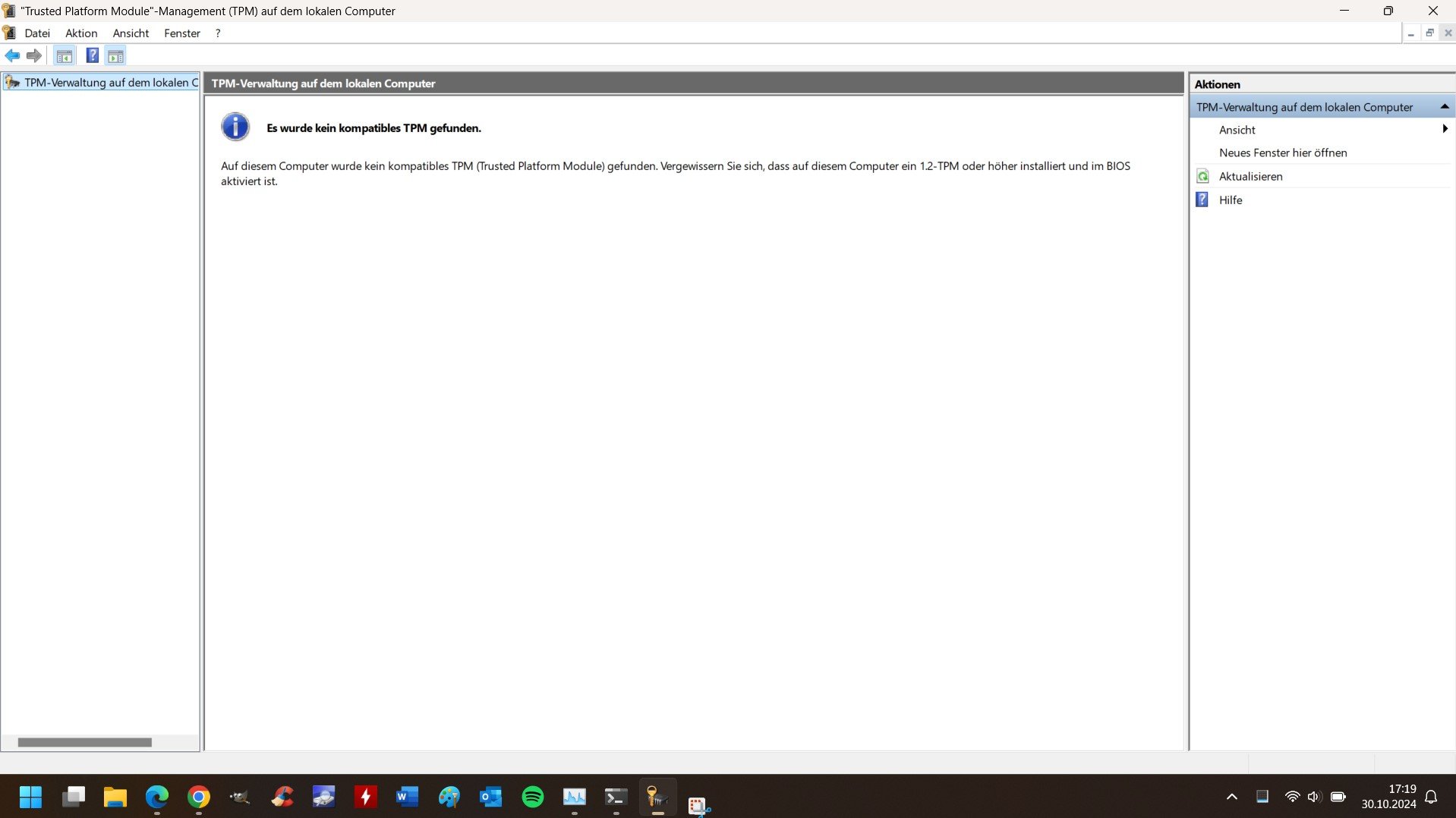

Was ergibt
C:\Windows\System32>tpm.msc

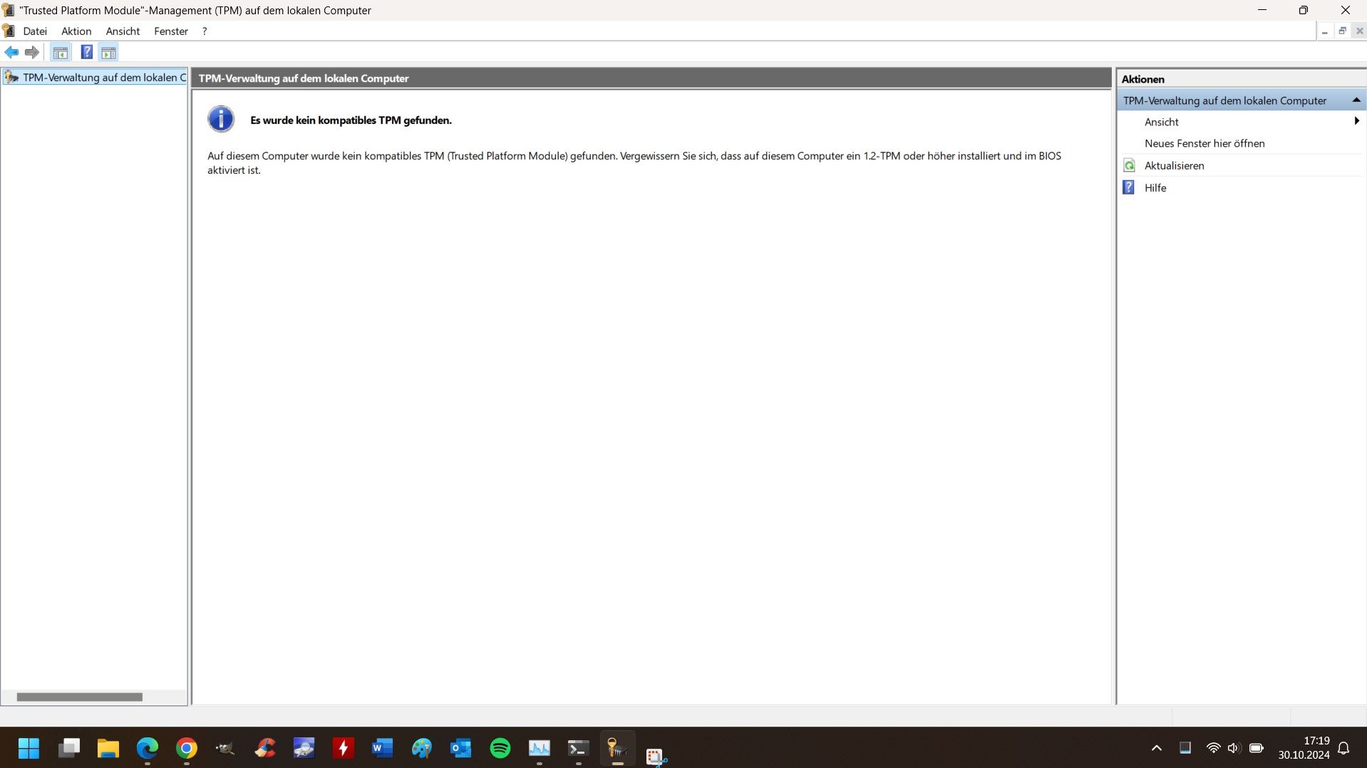

Wie schon geschrieben, es gibt diverse TPM Optionen im BIOS und die habe ich alle durchprobiert, aber im Windows wird kein TPM-Modul erkannt.
Siehe Screenshot anbei.
Deswegen ja meine Frage...und genau deswegen meckert ja das Upgrade wegen der fehlenden Kompatibilität.

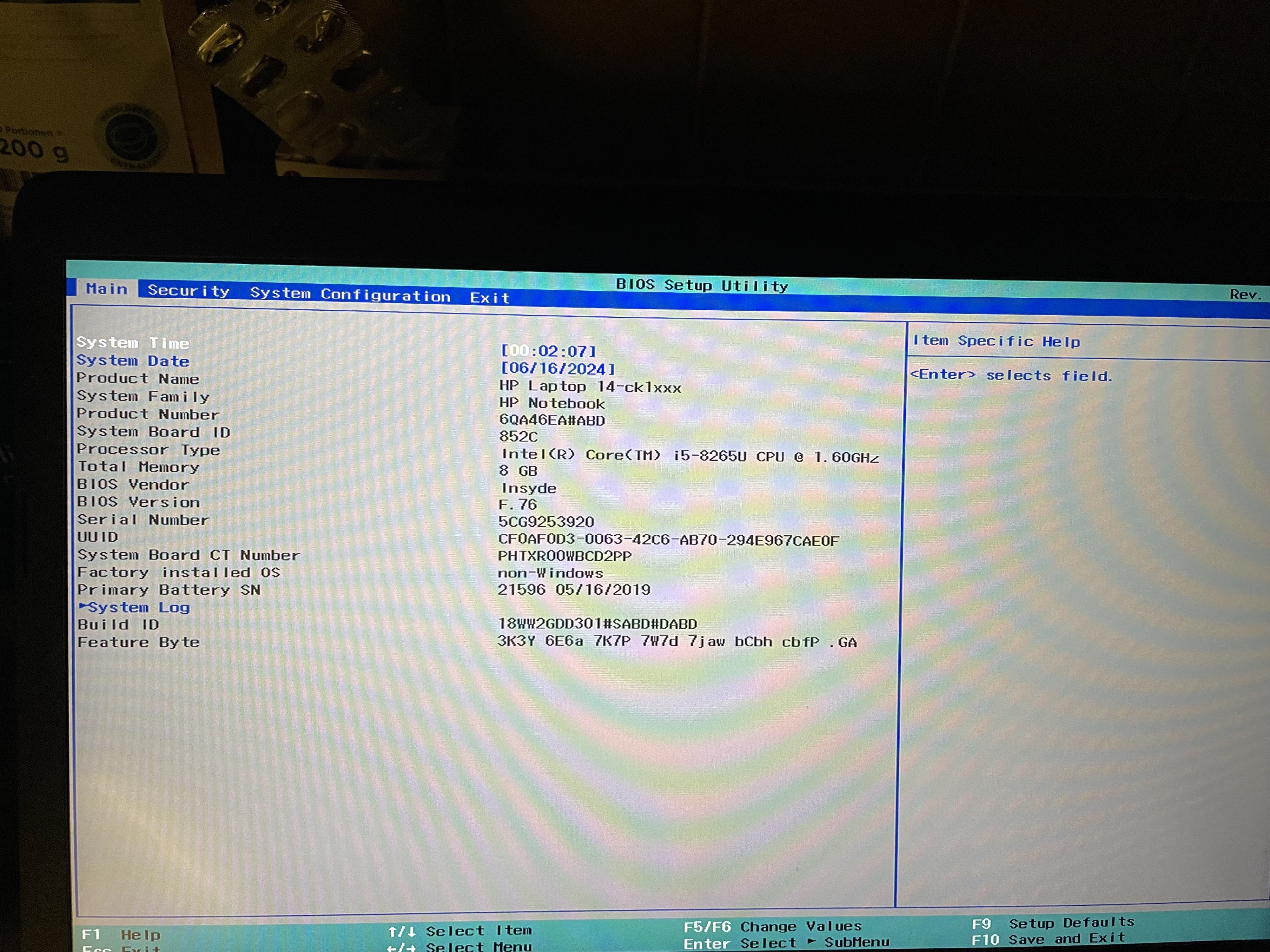

BIOS
F.78 Rev.A
vom 9. Aug. 2024

Hast du das BIOS aktualisiert?
über
C:\Windows\System32>msinfo32
wird die Version angezeigt
Reaktionen: Terrier

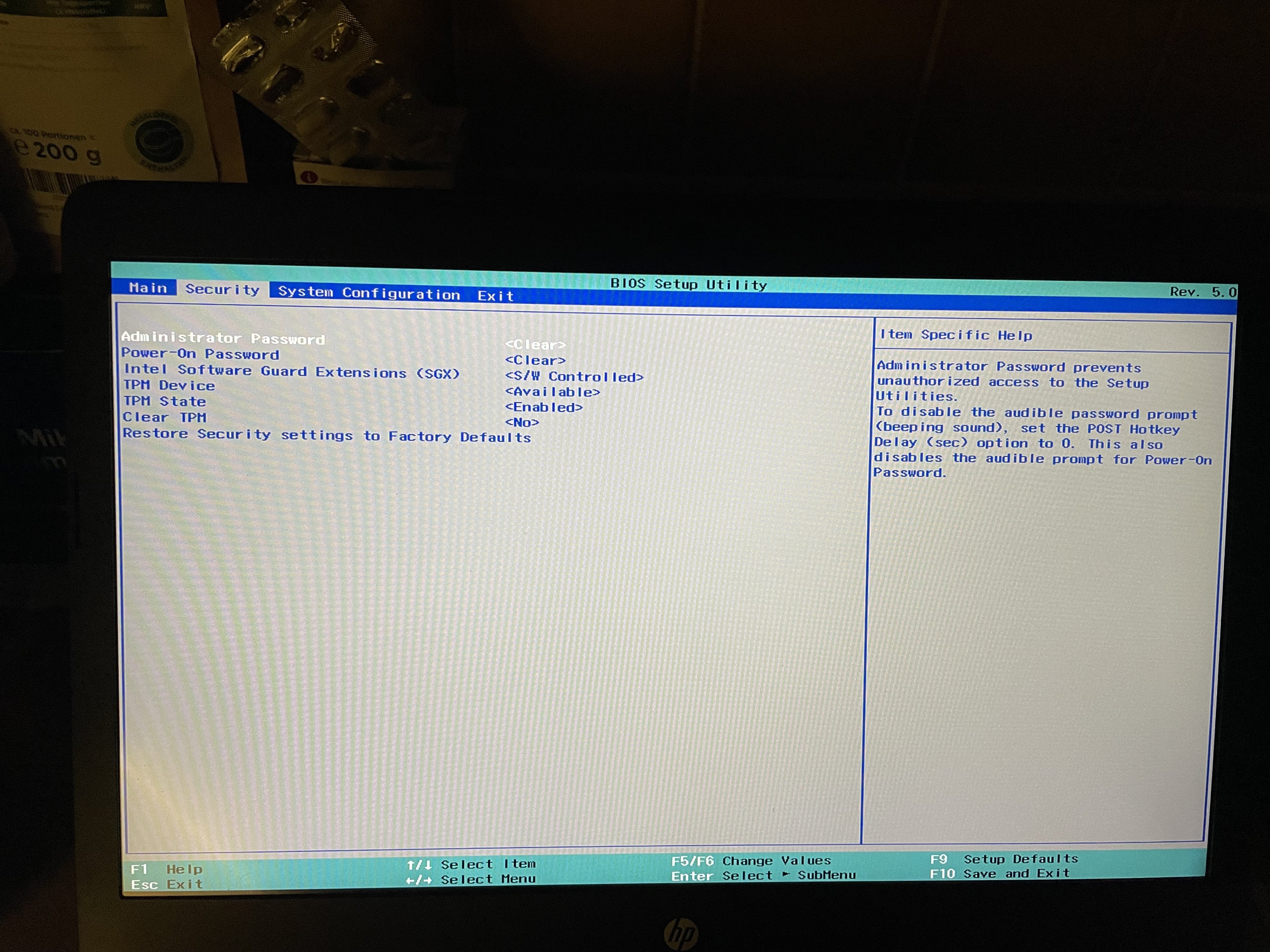

Ehrlich gesagt weiß ich nicht was genau jetzt passiert ist.

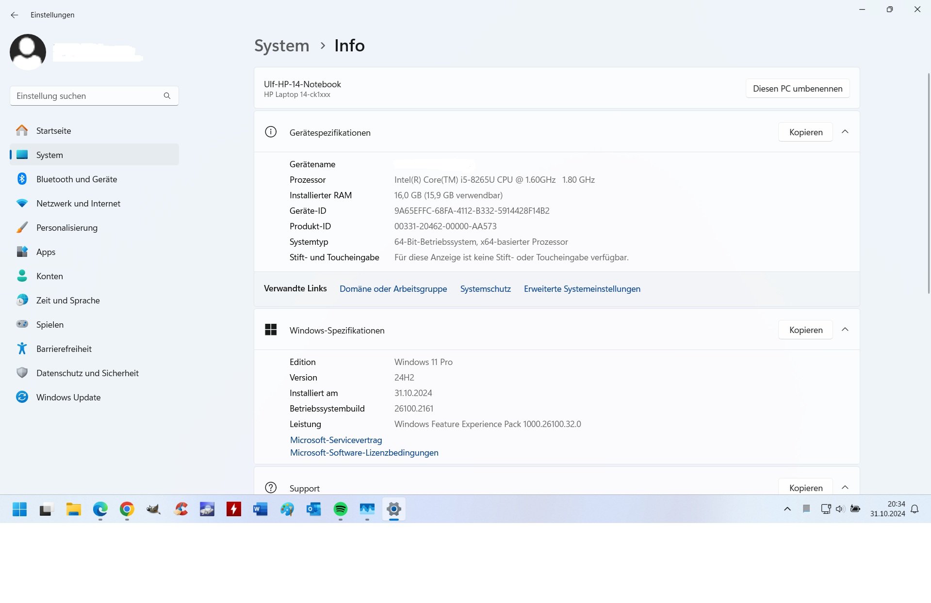

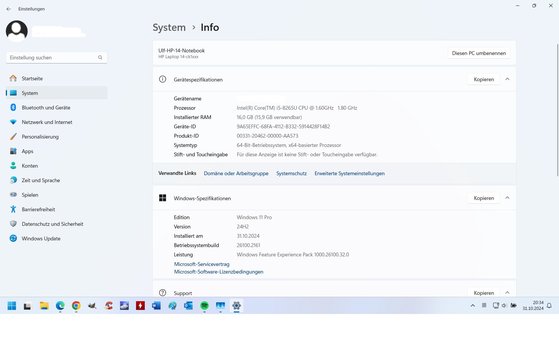

Ich habe das BIOS Update auf F.78 manuell über die HP-Seite installiert und dann die Einstellungen siehe Screenshot gesetzt. Ab da war das TPM-Modul sichtbar im Geräte Manager und das Update auf 24H2 lief einwandfrei durch.
Danke für die Ratschläge, wenngleich ich glaubte das alles vorher schon probiert zu haben.
