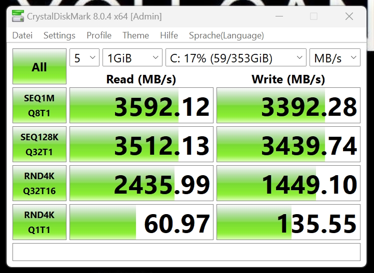

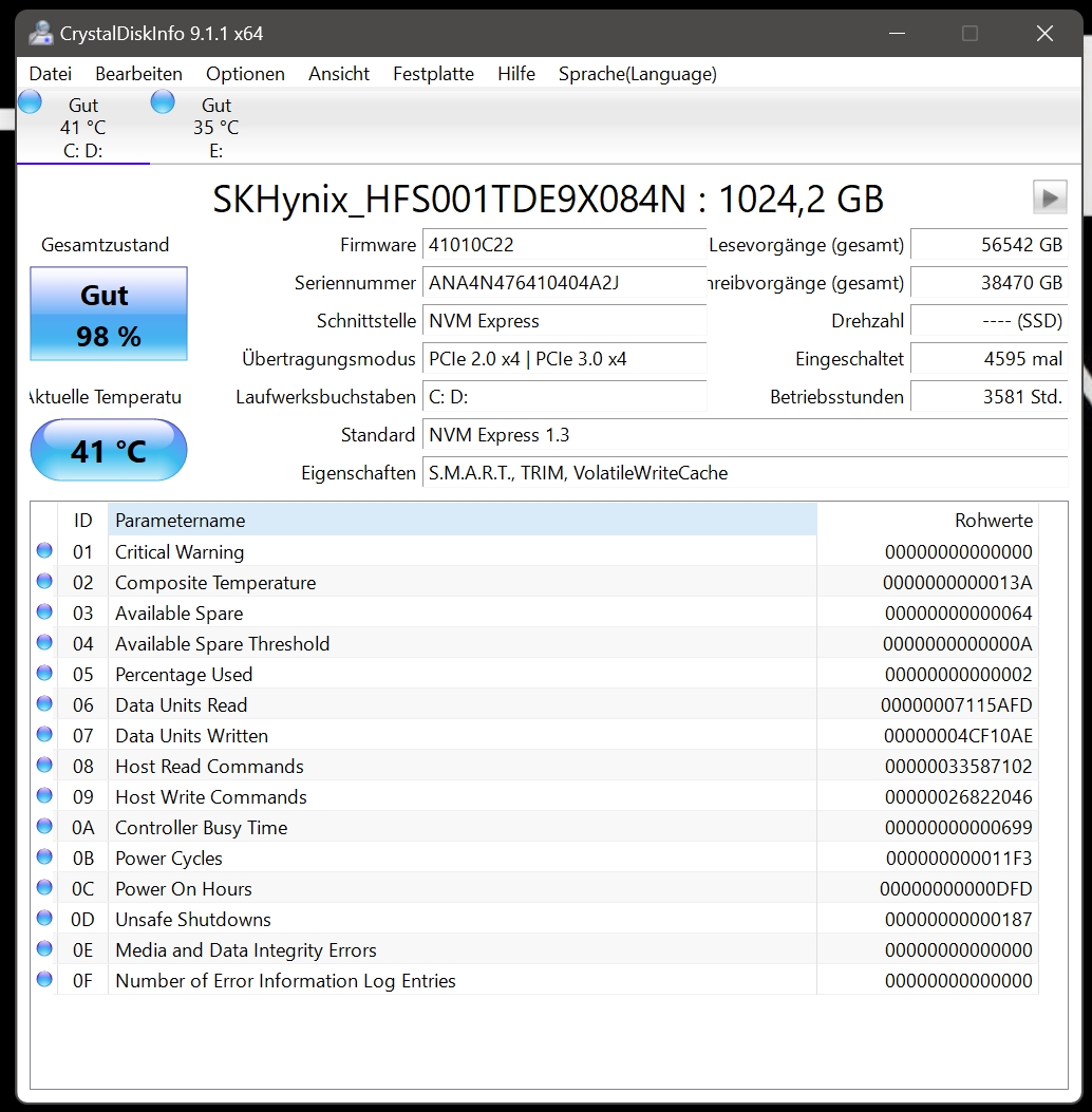

Eine SK Hynix HFS001TDE9X084N ist jetzt keine so schlechte SSD
Was sagen denn die Werte von Crystaldiskmark und Crystaldiskinfo?
Das sieht recht ordentlich aus:
