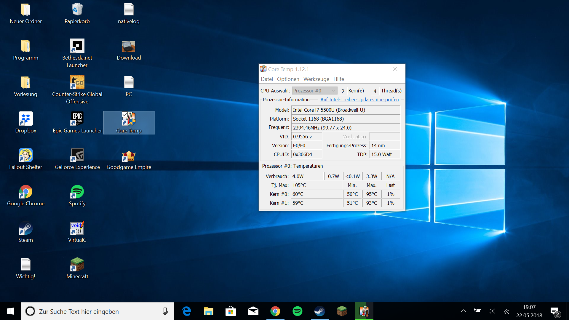

Ich hatte die Temperatur schon ausgemessen, hatte mal ein Programm da ich auch gucken wollte, was da so heiß wird. Es ist definitiv die CPU, die GPU ist erstaunlicherweise relativ in Ordnung zum Zocken. GTA 5 ist beispielsweise drin. Leider macht hier die CPU, also die Wärmeentwicklung, ein Strich durch die Rechnung.
Ich kann in 5 Minuten mal eine Datei Uploaden mit den Temperaturen.
Man kann unten rechts bei Max sehen, knapp 100 Grad
Eigentlich sollte es erst drosseln wenn die Temperatur bei um die 100 Grad ist. Zumindest kenn ich es so von vielen mobilen Intel CPUs.
Wie lange war das Gerät den unter Last als du die Temperatur ausgelesen hast?
Wenn tatsächlich ne drosselung stattfindet könntest du versuchen den Takt der CPU etwas zu senken. Aufschrauben und reinigen würde ich vermeiden, auch wenn es vermutlich das effektivste wär.
Ich habe ne Runde Fortnite gezockt, danach der Screenshot, normalerweise kann ich ca 1-2 Stunden zocken, bevor er drosselt
Alle modernen CPUs drosseln, wenn es zu heiß wird. Kann aber sein, dass es auf dem Bild so gerade noch ging. Aber definitiv, zu heiß.
Da gibt es nur die Möglichkeit die Kühlung zu verbessern. Vielleicht ein Laptop Kühlpad kaufen.
Man könnte auch die CPU runter takten, aber das geht bei Laptops eigentlich nicht, das macht das BIOS nicht mit.
Oder den Laptop mal reinigen.
