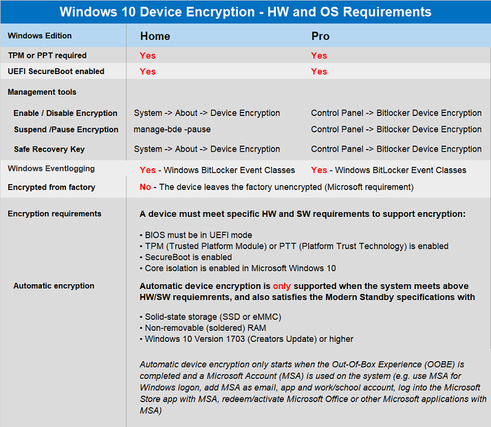

Stimmt, daran habe ich nicht gedacht. Auf neueren Laptops scheint Windows aber ähnlich wie macOS, Android und iOS automatisch verschlüsselt zu sein. Hängt dann also vlt vom Laptop ab.
