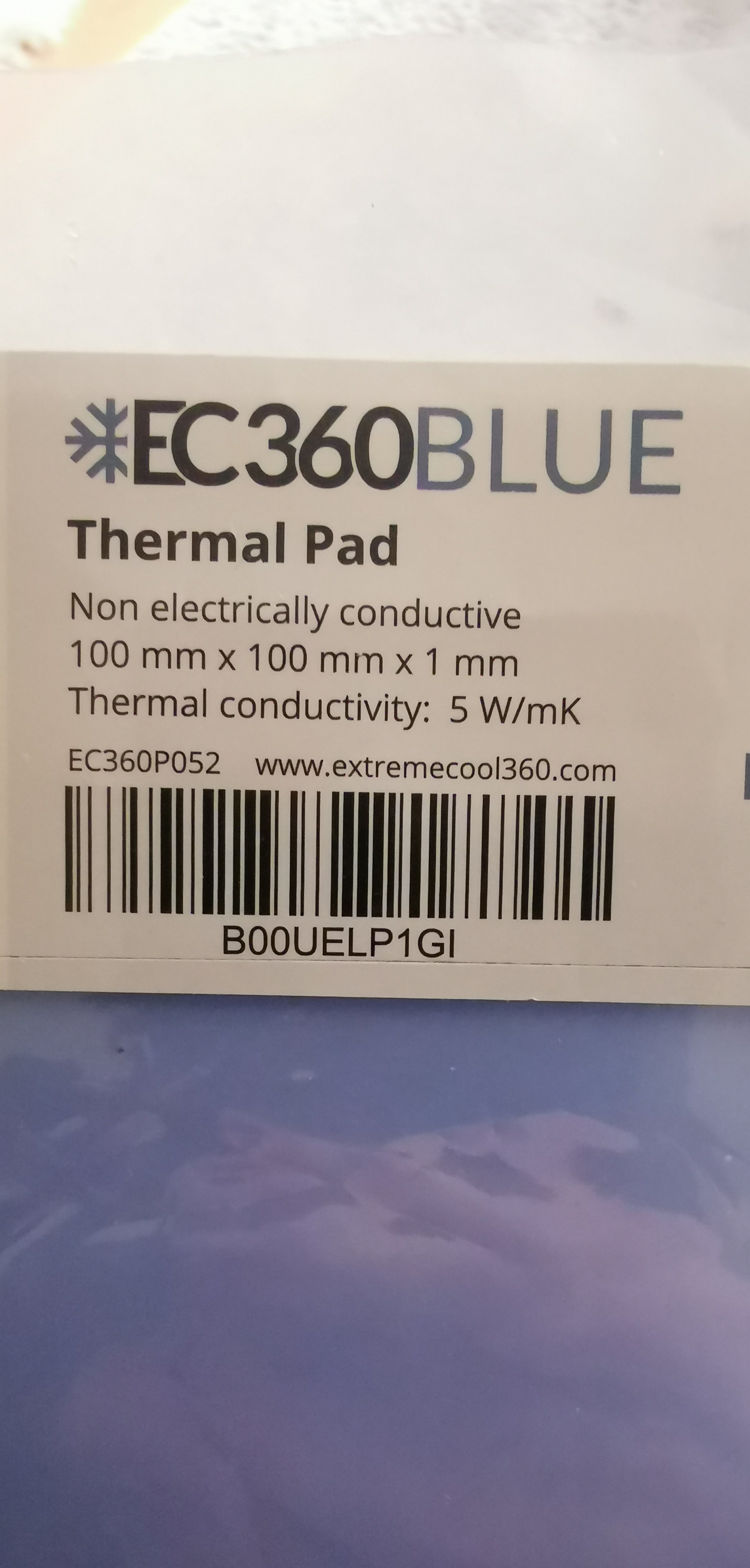

Das würde natürlich "Sinn" machen, ja. Dann wird es wohl mein verschulden gewesen sein weil ich dachte die Pads die ich habe werden schon passen. (siehe Bild). Es waren vorher zwar zwei verschieden farbene Pads verklebt, bin aber davon ausgegangen nur eine unterschiedliche Leitleistung haben und die Dicke identisch ist. 🫣

@Azghul0815 mal eine ganz "doofe" Frage. Woher weiß man eigentlich welche Dicke von diesen Thermal Pads auf welchem Bauteil benötigt wird? In der normalen Anleitung vom Notebook werden solche Infos vermutlich nicht drin stehen, oder? 😅 Die ich bissher benutzt hatte haben 1mm Dicke 🤷
Kann es auch vorkommen dass man verschieden Dicke Pads unter dem "Kühlaggregat" verkleben muss (wegen der zwei verschiedenen Farben die ich entdeckt habe) oder ist das eher unwahrscheinlich?
