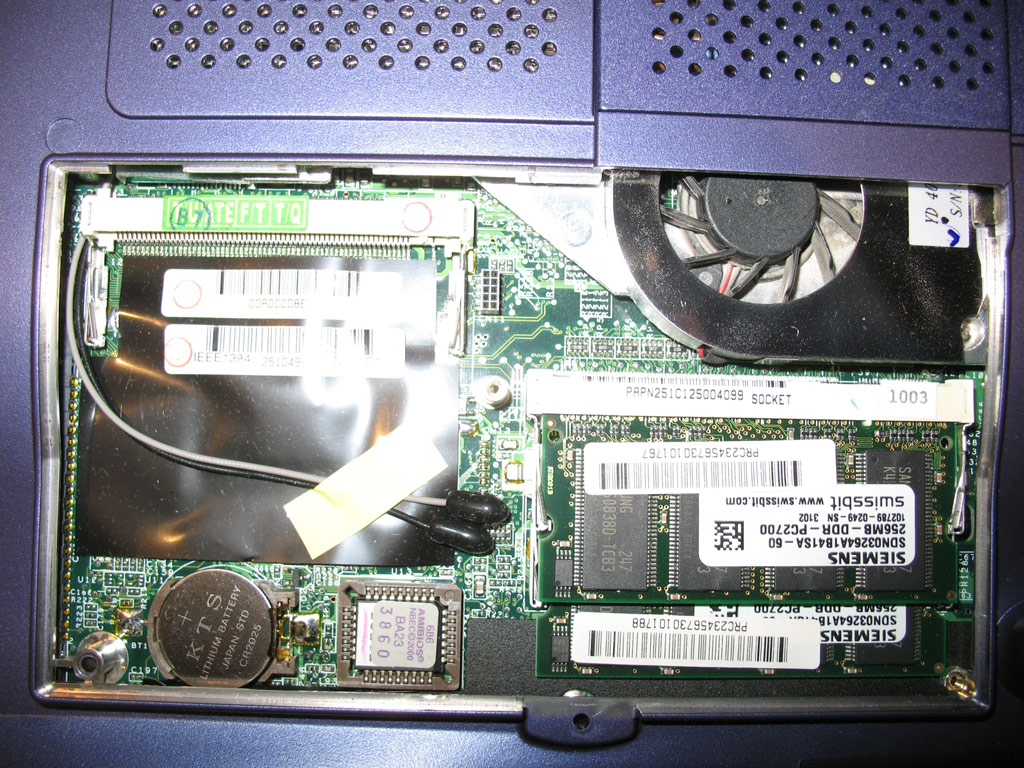

Hallo, ich möchte meinen (7 Jahre) alten Laptop aufrüsten. Im moment sind 2x 256 MB Ram vorhanden (auf dem Bild die übereinanderliegenden SIEMENS Riegel). Diese möchte ich durch 2x 512 MB ersetzen. Als ich den Deckel vom Gehäuse offen hatte fiel mir der Slot links neben dem Ram auf. Was kann man hier hinzufügen?
Bild => siehe Anhang
Der Sockel links sieht zu schmal für einen SO-Dimm aus. Zumindest sagt mir mein Augenmaß, dass ein Riegel von rechts da nicht rein passt.
Schau doch mal ins Handbuch, da steht das mit Sicherheit drin.
Mini PCI für WLAN. Sogar die passenden Wlan Kabel (Antenne) liegt doch schon mit bei
Wlan - eindeutig. Die Dinger mit den schwarzen Nippeln, sind die Antennenanschlüsse.
würde auch sagen das das w-lan ist

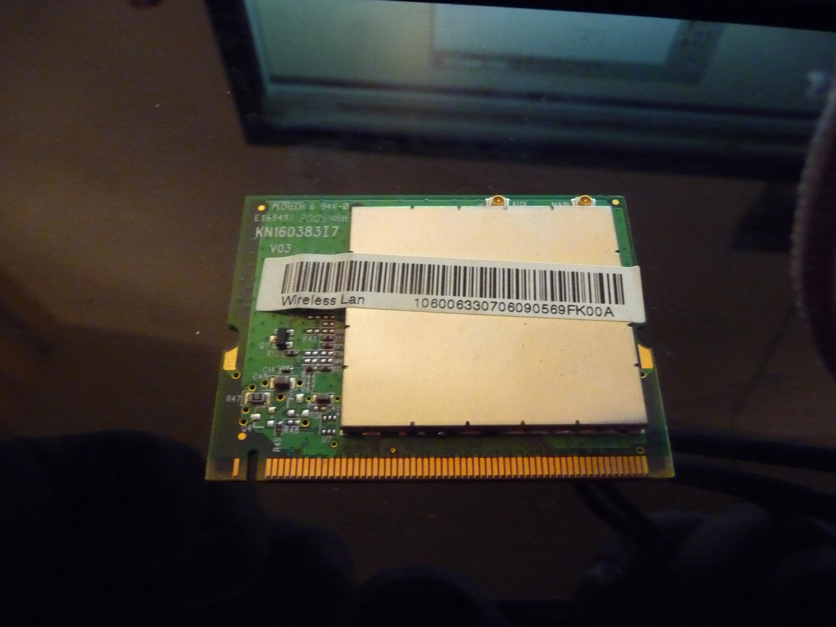

hier ein passendes bild dazu p.s. die antennenstecker sind oben
wenn du magst kann ich dir das modul zuschicken und du schaust mal obs klappt
naja , so haste halt immer n nervigen stick an der seite rausschauen
