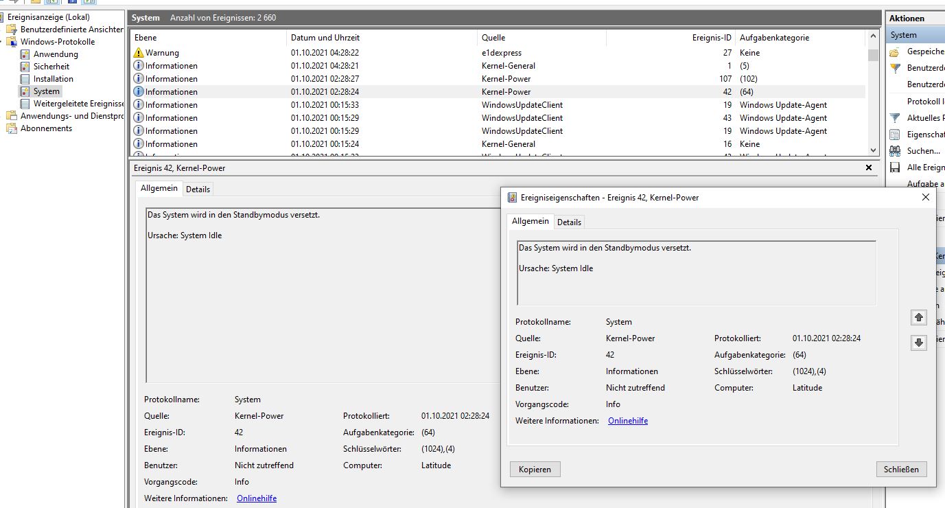

Ausschließlich bei diesem einem Notebook passiert es jedesmal einige Zeit nach Mitternacht, daß das System in den Standby-Modus versetzt wird.

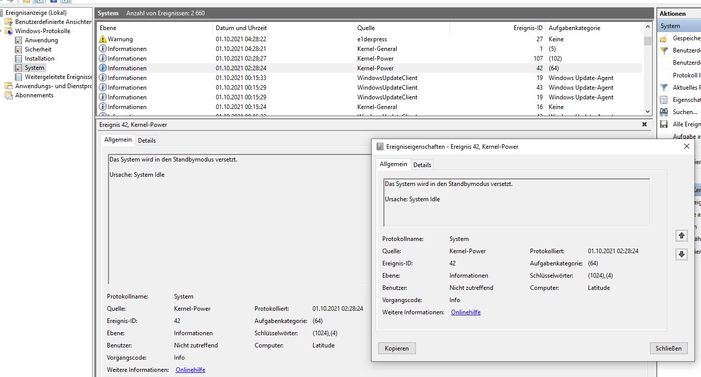

Die System-Ereignisanzeige gibt als Ursache "System Idle" an - siehe beilieg. Screenshot "In Standbymodus versetzt".

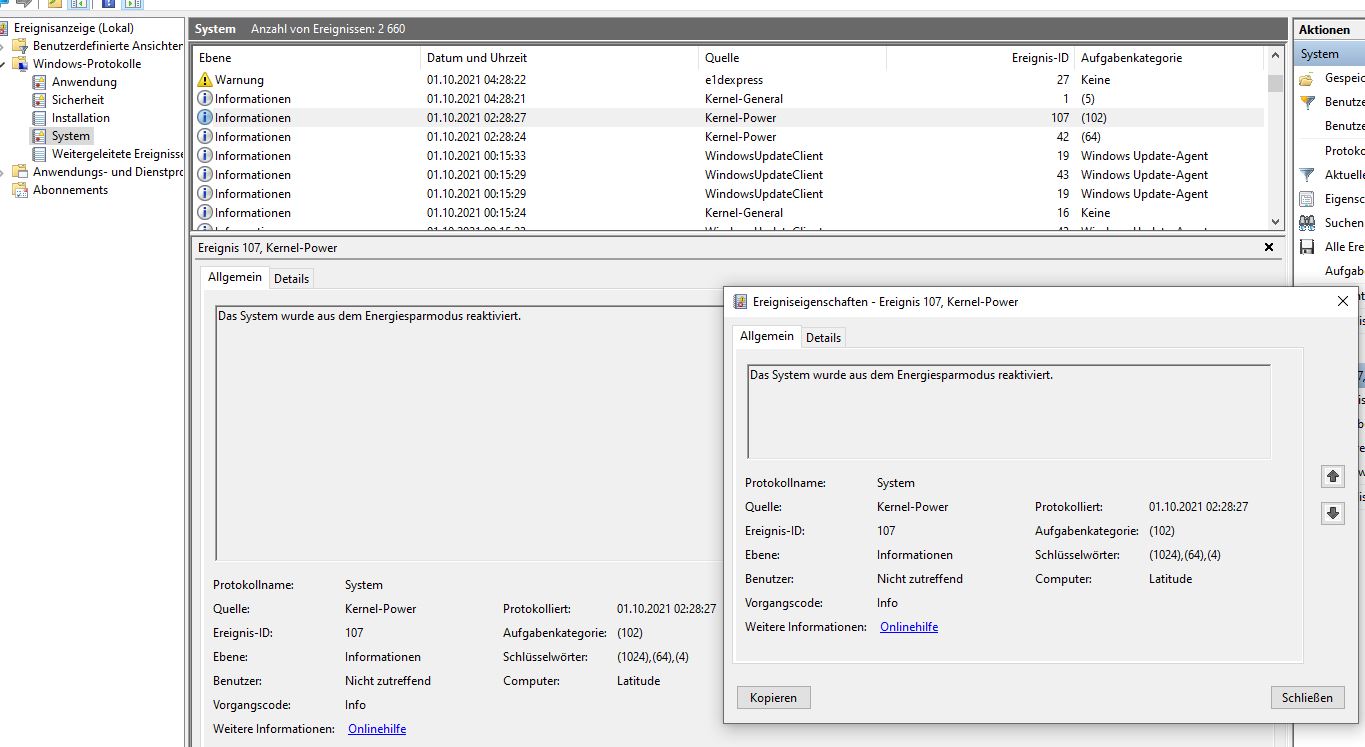

Interessanterweise zeigt sich 3 Sekunden später der Eintrag "Das System wurde aus dem Energiesparmodus reaktiviert" - was immer das heissen soll, denn es stimmt nicht. Das System bleibt solange im Standbymodus (oder im Energiesparmodus?), bis ich einige Stunden später, am Morgen, das System durch Klicken auf den Powerswitch wieder aktiviere.

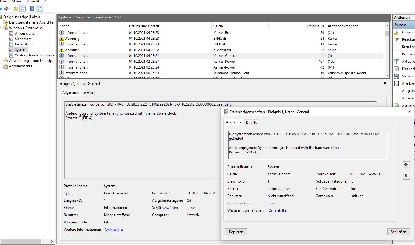

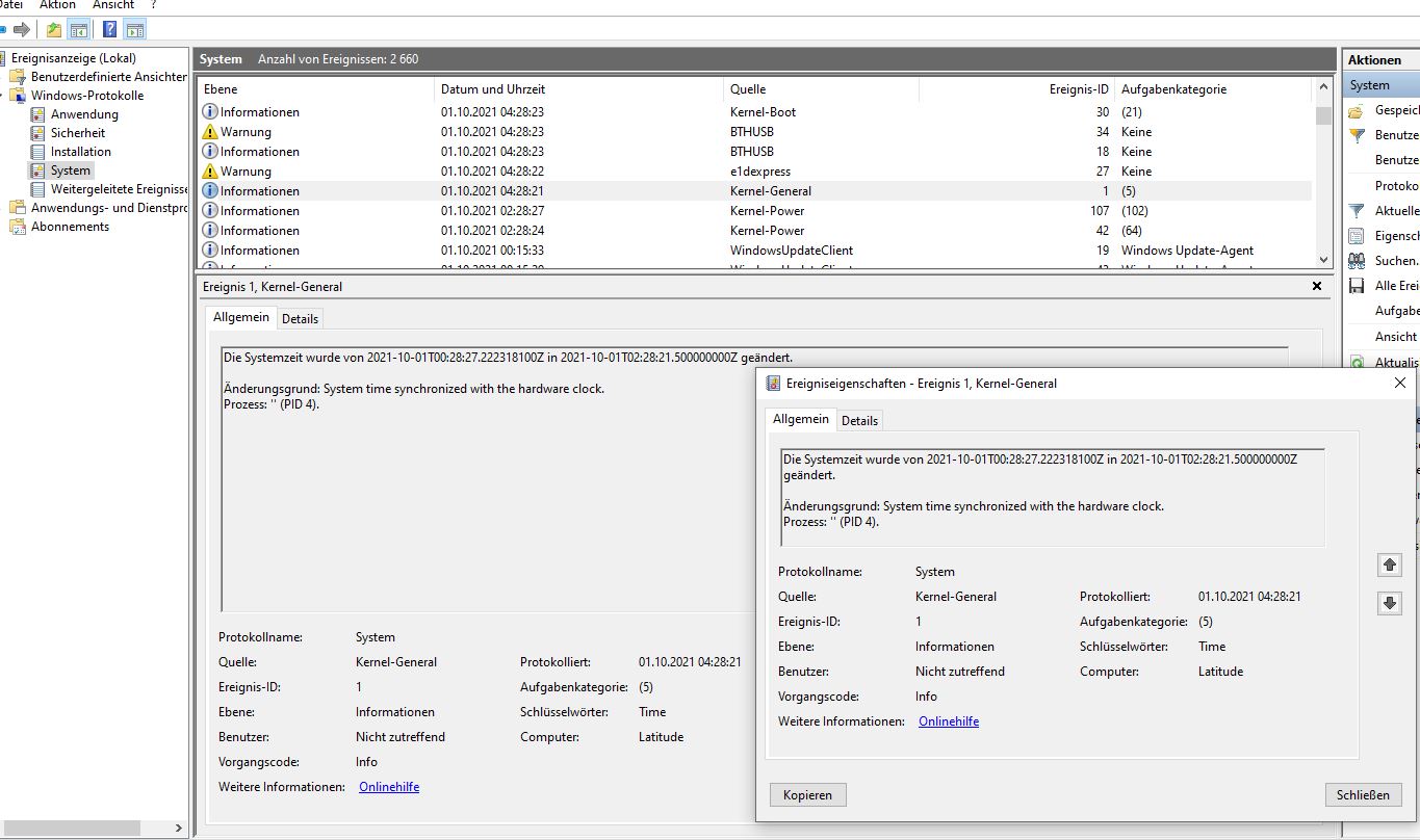

Was mir in der Ereignisanzeige ebenfalls auffällt, ist der in all diesen Fällen zur gleichen Zeit aufscheinende Eintrag mit der Systemzeitänderung, wonach die Systemzeit immer um genau 2 Stunden nach vorne geändert wird. Inwieweit das ganze mit dem Problem des grundlos in den Standby-Modus gesetzen Systems zusammenhängt, keine Ahnung.

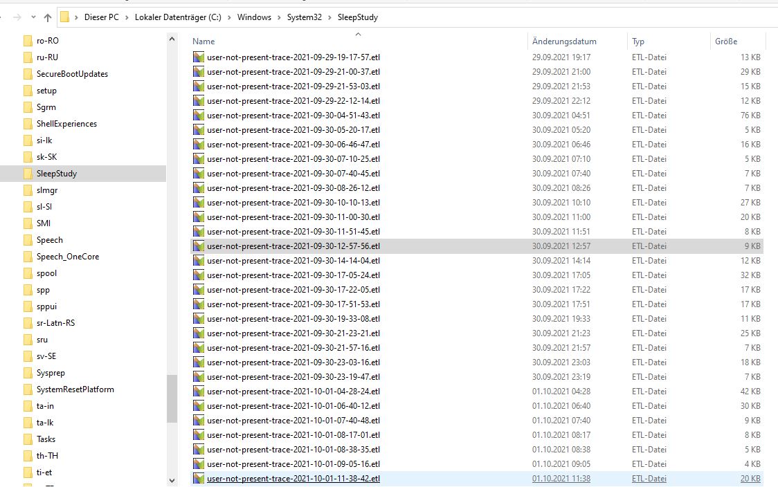

Vielleicht kannst du den Grund mit dem Report von "powercfg /systempowerreport" herausfinden...

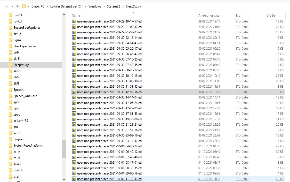

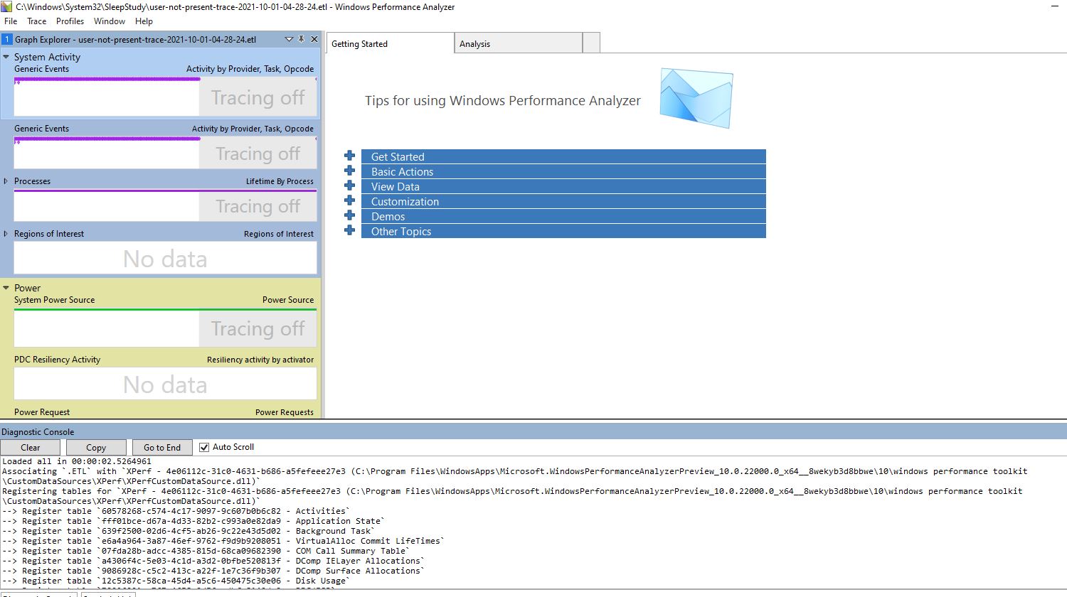

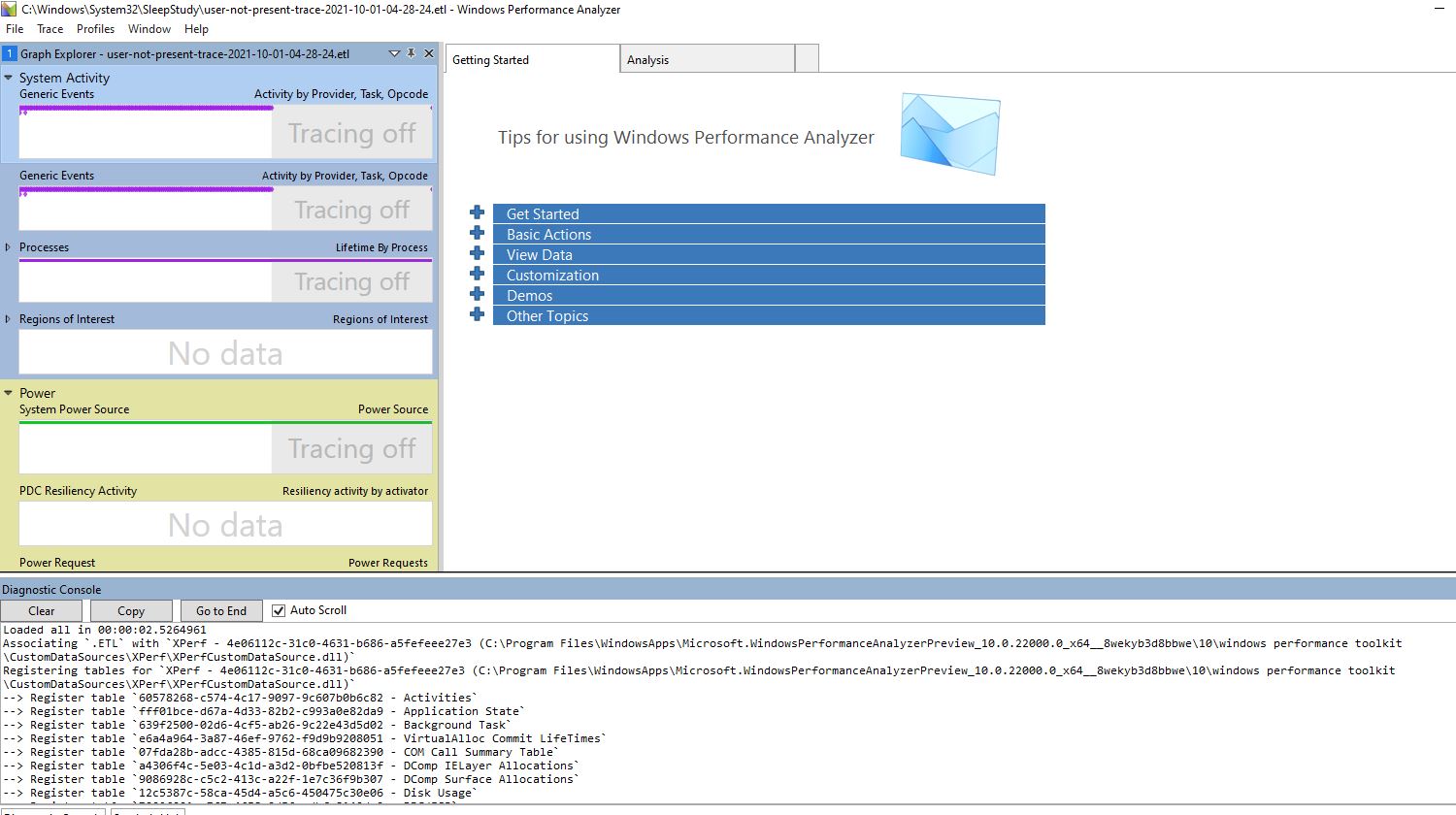

hab das mal laufen lassen. Das generiert in Windows > System32 den Ordner "Sleep Study", in welchem jede Menge *.etl Dateien liegen. Diese kann man u.a. mit dem Windows Performance Analyzer öffnen, und das ganze sieht dann aus wie auf den beilieg. Screenshots.
Da jetzt die Ursache für mein Problem herauszufinden, schaffe ich nicht :-(
Achtung bei der Interpretation der Einträge in der Ereignisanzeige, direkt nach dem Aufwachen ist die Windows-Uhr noch nicht mit der Hardware-Uhr synchronisiert, so dass das Zeit-Loch nicht berücksichtigt wurde. ;)
Deswegen wird das Wake-Up Ereignis immer(?) 3 s nach dem Standby eingetragen, und danach wird erst die Uhr gestellt. :D
Kann sein, dass zwischen den ersten Einträgen schon mal einer mit der richtigen Uhrzeit auftaucht, und danach nochmal ein 'alter'. Ist bei mir auch so:

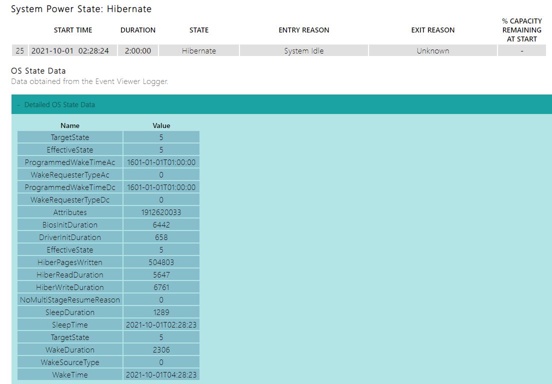

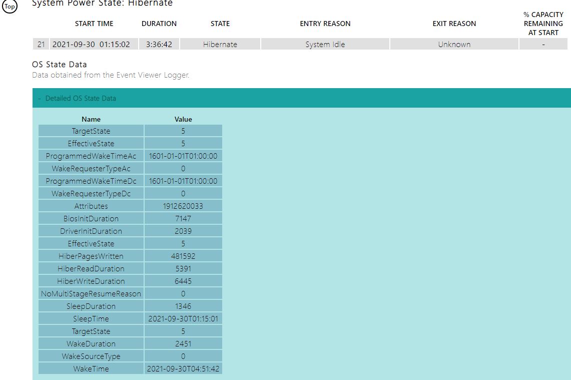

Hier beiliegend die Anzeigen der letzten beiden Nächte.
Was nun aber tatsächlich der Grund für den Hibernate ist, erschließt sich für mich noch immer nicht :-(
