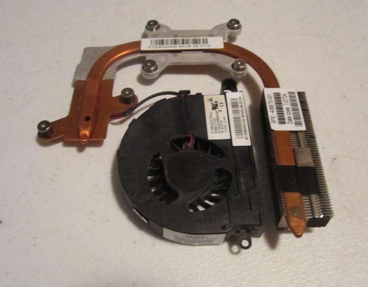

WLPaste kommt aus der Tube, Spritze, ... - wird sehr dünn aufgetragen, um Rautiefen und unebenheiten auszugleichen
Der Kühler liegt direkt auf dem Chip
WLPad wird zurechtgeschnitten und gibt es in verschiedenen Stärken, 0,25/0,5/0,75/1,0/... mm
Der Kühler liegt nicht direkt auf dem Chip.
Das Pad füllt den Zwischenraum aus und leitet die Wärme vom Chip in den Kühler.
Wenn vorher ein Pad drauf war, dann wird Paste nicht funktionieren.
Soviel Paste kann man garnicht auftragen, und die Wärmeleitung wäre, wenn überhaupt, sehr schlecht.
Der Chip wird zu heiß.
Bei allen Notebooks die ich bisher auseinander hatte, war ein Pad zwischen GPU und Kühler, wenn der GPU Kühler gemeinsam mit dem CPU Kühler an einer Heatpipe hing.
