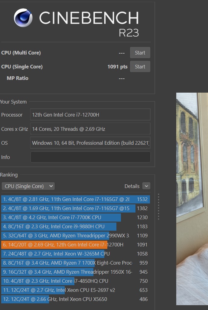

Im Cinebench komme ich nur auf 1050-1188 Punkte mit dem Laptop. In Tests der CPU sollten es aber über 1700 sein. Kann ich bei dem Laptop den im UEFI oder Windows etwas einstellen bzw. ist etwas eingestellt was die CPU so sehr drosselt?
Welche CB Version? Welche Tests? Links?

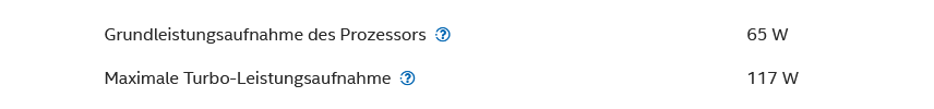

Komisch, dass da nach kurzem Turbohoch einer schneller ist, der das doppelte an Strom druchjagen darf und eine viel bessere Kühlung hat ;)

Natürlich. Je nachdem was der Notebookhersteller für eine TDP ins BIOS geschrieben hat.
Reine Single-Core-Last gibt es ja eh nicht. Die anderen werden dabei ja nicht abgeschaltet, sonst würde windows und Dienste nicht mehr laufen

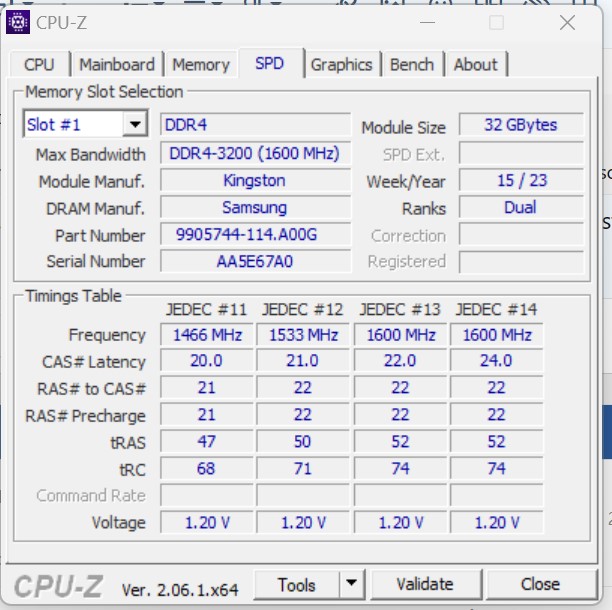

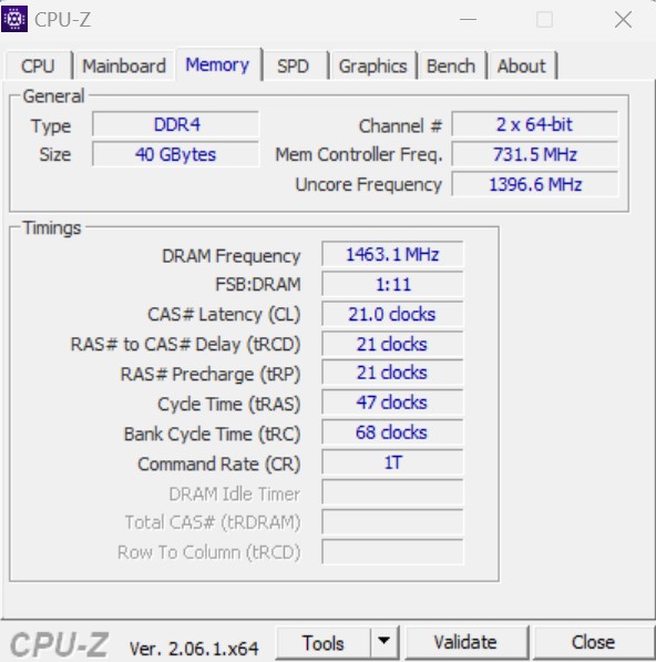

Hast du nur einen Speicherriegel also Single-Channel? ( du schreibst 8+32, aber das solltest du mal mit CPU-Z gegenprüfen)
wurde der Test auf den E-Cores ausgeführt?
Ja das habe ich umgebaut weil der Ram immer voll ausgelastet war. Jetzt habe ich etwas Luft beim Arbeiten. Das mit den E-Cores kann ich nicht sagen. Kann man das einstellen bei Cinebench?

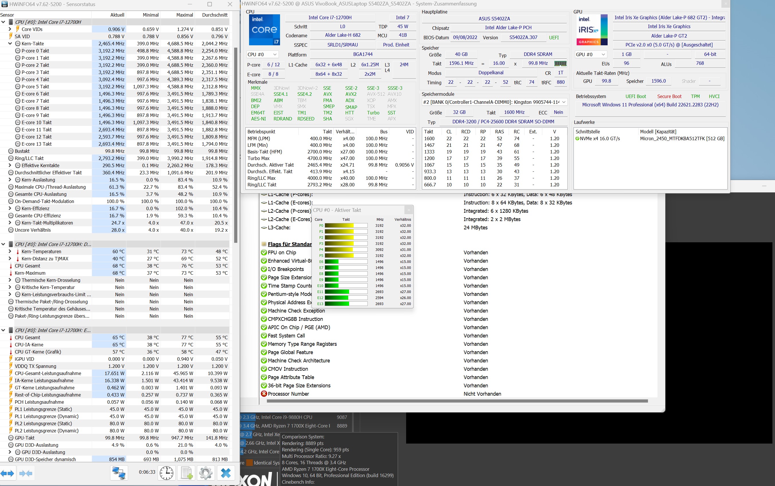

Anbei mal Screenshots von CPU Z.

Dann lass Mal HW.Info (kannste hier auf CB downloaden) laufen, während CB läuft, dann sehen wir Taktraten (sollte auf min 1 Kern so bei 4,5GHz sein, besser ein Tick mehr) und die Temperaturen.
Ist da etwas bei? Oder von was soll ich einen Screenshot machen?
CB läuft gerade.
Die Taktraten sehen Ok aus.Läuft bei viel im Hintergrund (Anwndungen)?
Alle deine P-Cores sind ausgelastet und takten deswegen mit nur 3.2GHz. Der max. wurde zwar erreicht, was aber auch nur für einen Bruchteil einer Sekunde sein kann.
Schau mal wie die Taktraten sind wenn CB nicht läuft. Ich tippe mal EDGE produziert Last und irgendwelche Hintergrundprozesse.
Schau mal im Taskmanager und liste nach CPU Last auf.
