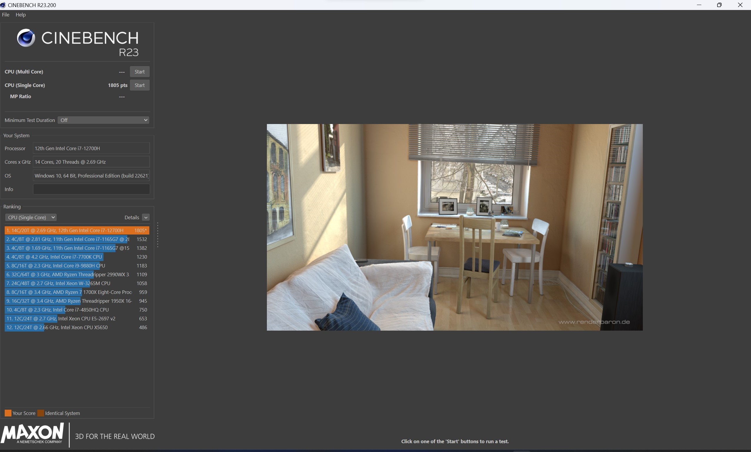

Mein Acer Helios PH315-55 mit dem 12700H kommt zwar auf 1713 Punkte im CB23 Single-Core, aber die Geräte kann man auch kaum miteinander Vergleichen.
Gehe mal stark davon aus, das dein Notebook schon aufgrund der Größe und dementsprechend kleineren Kühlsystem (dürfe auch nur einen Lüfter haben das Asus) mit Sicherheit ganz andere Herstellersettings im Bios hinterlegt hat, als mein Acer. Von daher finde ich deine 1188 Punkte jetzt mal gar nicht so verkehrt oder besonders schlecht, wenn man die schöne kompakte Größe deines Gerätes mal berücksichtigt.

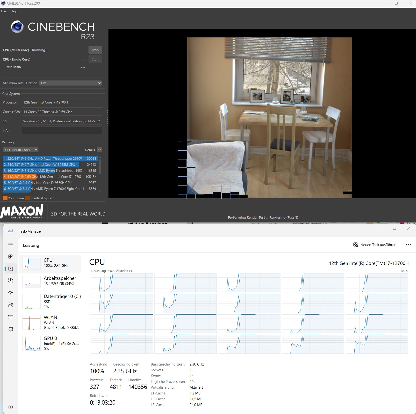

Ich würde mal ein Multicore Test machen.
Hierbei sollte die CPU Last bei 100% liegen. Kannst du über den Taskmanager anschauen. Wenn das nicht so ist passt etwas nicht mit dem Turbo Boost.
Hi anbei mal die Werte vom Multicore Test. Auch hier ist leider eine große Differenz.
Andere Programme sind nicht gestartet.

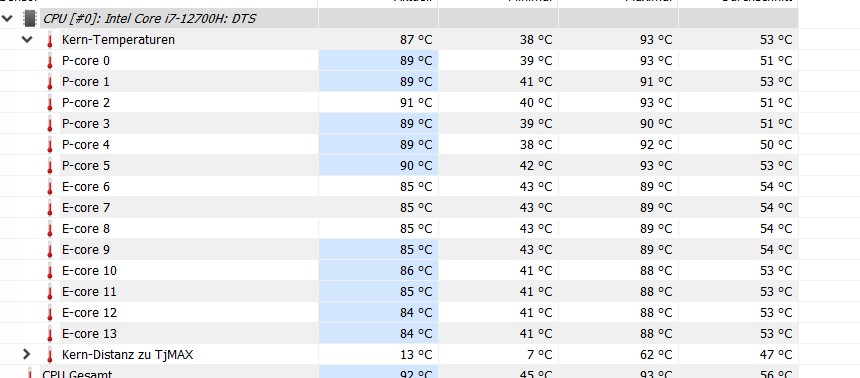

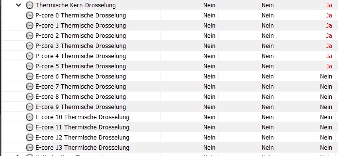

Klapp mal in HW-Info den CPU Kram ein, bzw. scroll soweit runter bis dort Einträge zu "thermal throtteling/thermische Drosselung" (o.ä.) sowie "CPU package power, power consumtion" (o.ä.) auftauchen. An den maximalen Taktraten von 3,2 GHz sieht man aber schon einen Grund für die niedrigen Punkte - soweit so offensichtlich. Jetzt wäre noch die Frage, ob die CPU auch bis ca. 95 Grad heiß wird, oder Asus den Stromverbrauch schon vorher drosselt.

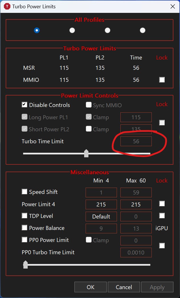

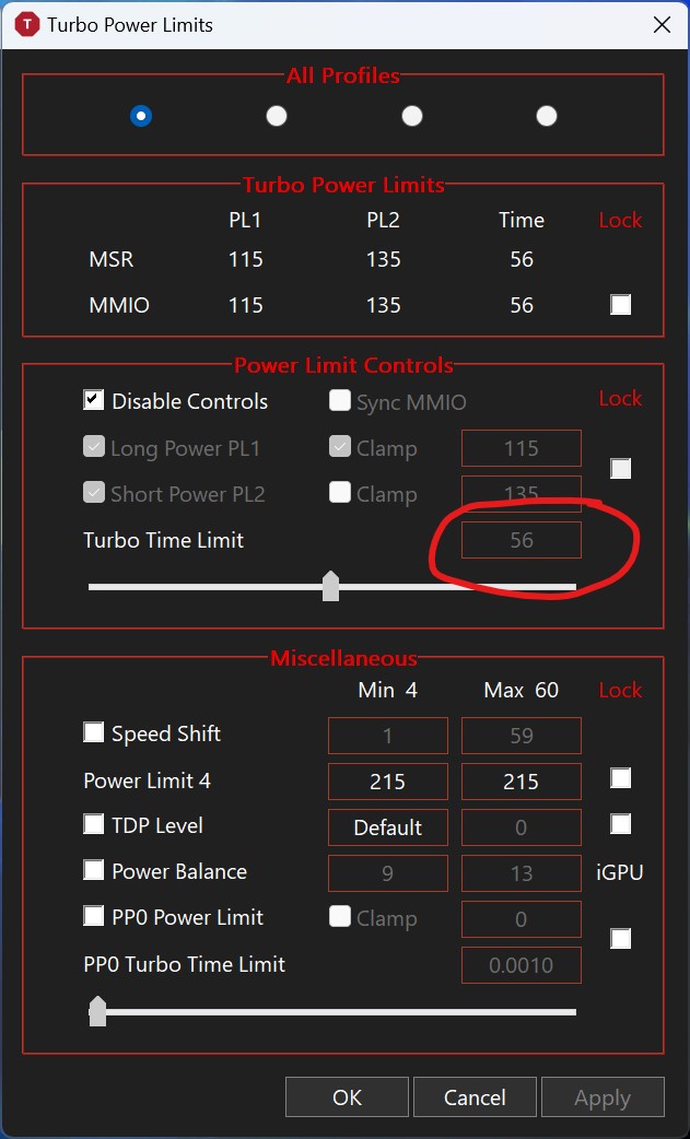

Es ist die Turbo Time Limit (in Sekunden) die der Hersteller gesetzt hat denn die ist Variabel und vom Hersteller auf das Laptop zugeschnitten. Das Tool "ThrottelStop" oder "IntelXTU" lesen sowas für gewöhnlich aus. Unten hab ich mal 2 Bilder eingefügt von der selben CPU nur in einem anderen Laptop. Lasst euch von PL1 undPL2 nicht irritieren weil sie größer sind als vom TE im Singelcore ist der Verbrauch bei etwa 35W. Ein Bild vom TE über dem entsprechendem Feld würde für Gewissheit sorgen.
P.S: wenn du so auf Punkte aus bist kannst du gerne in den Windows Einstellungen die Kernisolierung ausschalten und Cinebench R23 im Taskmanager die Priorität auf hoch setzen das gibt extra Punkte.
