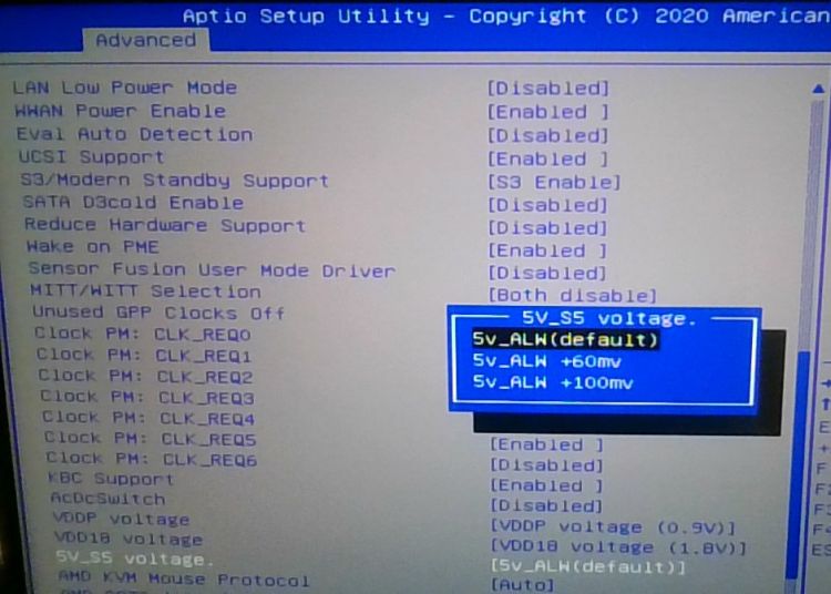

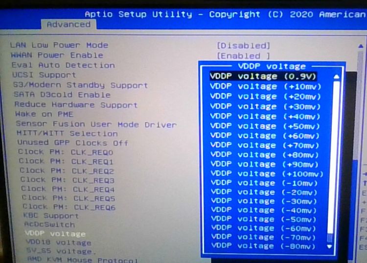

@XMG Support Die VDDP ist eine Steuerspannung im Bezug zu RAM (steht soweit ich noch weiß allerdings nicht in Verbindung zur CLDO_VDDP. Was zu den Anfängen bei Ryzen gern mal für Verwirrung gesorgt hatte), bei mir half die allerdings nie wirklich irgendwas zu stabiliseren. Wenn ichs noch recht im Kopf habe ist das auch mehr ne Spannung zw Mainboard und RAM, und hat mit der CPU (und dessen Takt) nicht viel zu tun.

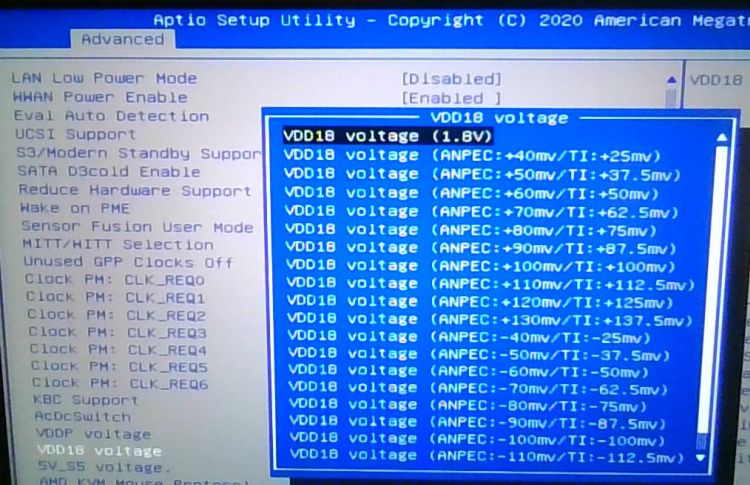

VDD18 dürfte evtl das sein was bei mir im Bios "CPU 1.8" heißt? Habe das bisher noch nie benutzt, aber hab mal in nem Forum gelsen, dass es zu helfen scheint wenn man per BCLK übertaktet und eine höhere erreichen will (was aber meistens ohnehin extrem fruchtlos ist, da man schon über 102mhz Bclk die PCIe3.0 abwürgt. Daher hab ich das auch immer Links liegen gelassen, obwohl mein Mobo tatsächlich nen Taktgeber hätte)
Zum untersten kann ich nix sagen, kenn ich nicht und sagt mir von den Einstellbaren Spannungen auch nichts.

Wie der @XMG Support schon angemerkt hat, wurden die wichtigen Experten-Optionen ja von AMD geliefert und ich persönlich nehme diese Art von Einstellungen grundsätzlich über das das/die AMD CBS-Menü/Settings vor.
Die 1,8v Spannung hilft in der Regel bei BCLK-OC, welches aber nur in den seltensten Fällen Sinn ergibt, da die Range von 100 bis 103 MHz in der Regel sehr schmal ist.

So ein ganz konkretes Ziel gibt es gerade nicht. Es ist nur die Frage offen, wieviel Undervolting-Potenzial diese Ryzen 5 3500U eigentlich haben und ob bereits genügend BIOS-Optionen vorhanden sind, um dies Auszuschöpfen.

Denke mal für dieses Vorhaben benötigt man ganz klassisch Zugang zum VDDC- und evtl vSOC offset. Letzteres falls es diese Spannung bei der APU so wie auf dem Desktop gemeint überhaupt gibt, keine Ahnung.
Am Desktop kann man mit klassisch UV per weniger VDDC doch einiges Optimieren im Bezug zu Temperaturen und/oder max Boost (ich konnte beim 2700x zb 70mv weg nehmen und bin mit noch weniger Spannung eher daran gescheitert das es für den Idle zu niedrig war) und auch mit der vSOC durchaus ein zwei grad einsparen (bzw Boost länger halten) wenn man die tiefst mögliche rausfindet bei dem die CPU/Controller/Ram laufen. Sollte das am Laptop auch klappen, wäre das im Zusammenspiel mit der höheren TDP die ihr fürs Via15 freigegeben habt sicherlich sehr interessant.
Frage mich allerdings, ob diese Spannungen denn was mit dem CBS zu tun haben? Weil zb MSI hatte lange kein Offset auf ihren Mainboards, während Asus und Asrock von Beginn an hatten und das auch als die alle auf der gleichen Agesa waren. Was evtl nahelegt das es eher am Hersteller lag als an den zur Verfügung gestellten CBS Optionen?
Ansonsten gibts bei meinem Board zwar durchaus noch mehrere "nebensächliche" Spannungen wie eben diese CPU 1.8 von oben, aber mit diesen hol ich eigentlich so gut wie nix raus und weiß um ehrlich zu sein bei der Hälfte nichtmal was sie exakt machen. Evtl auf gut Glück mal verringern und sich anschauen ob es die Thermik und das Boostverhalten beeinflusst?
