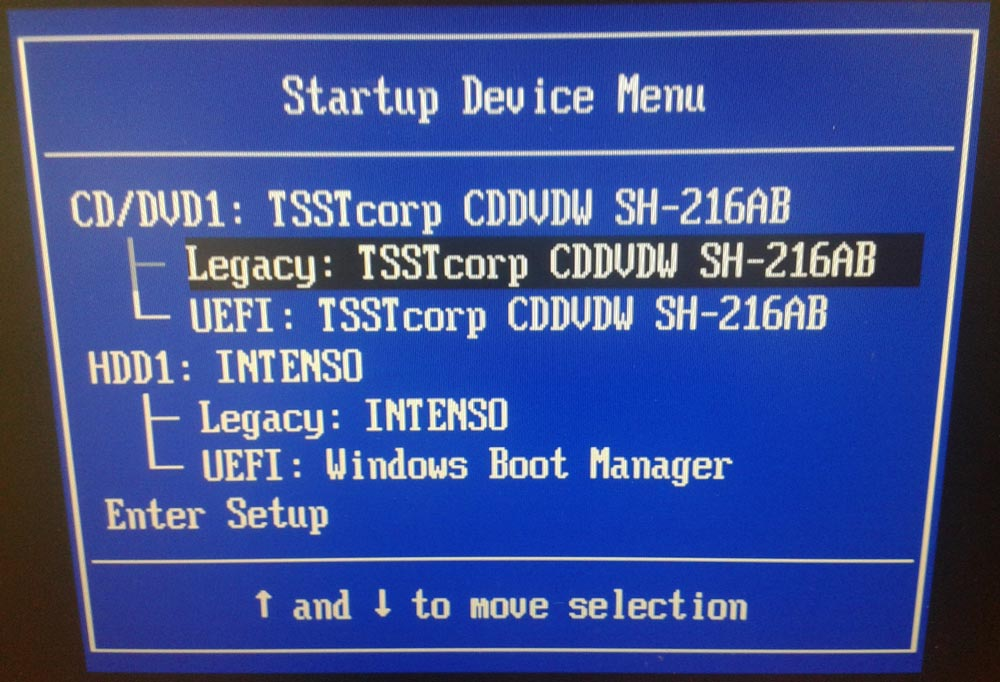

Welche Startoption wählst du genau im BIOS aus um von dem Stick, der CD oder ähnlich zu Booten? Tauchen der Stick, CD oder ähnlich nicht zweimal im Bootmenü auf (UEFI- Version, BIOS- Version)!?
(Abbildung ähnlich!):
