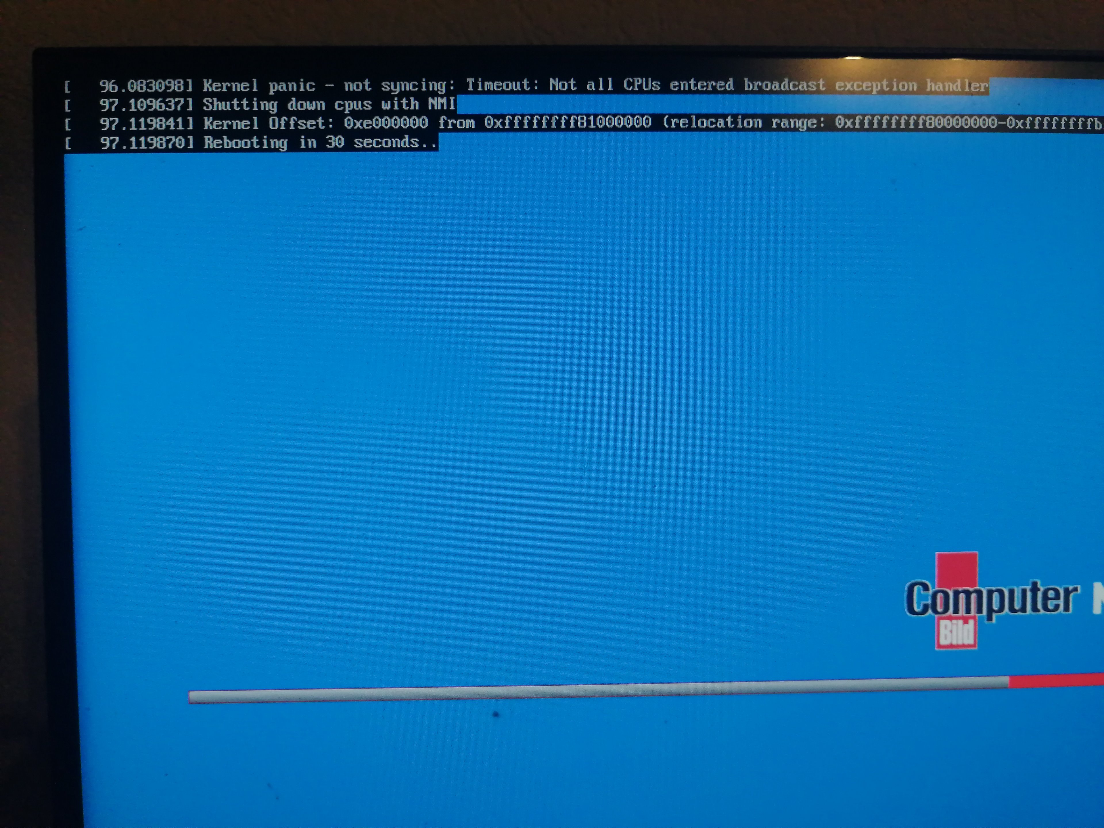

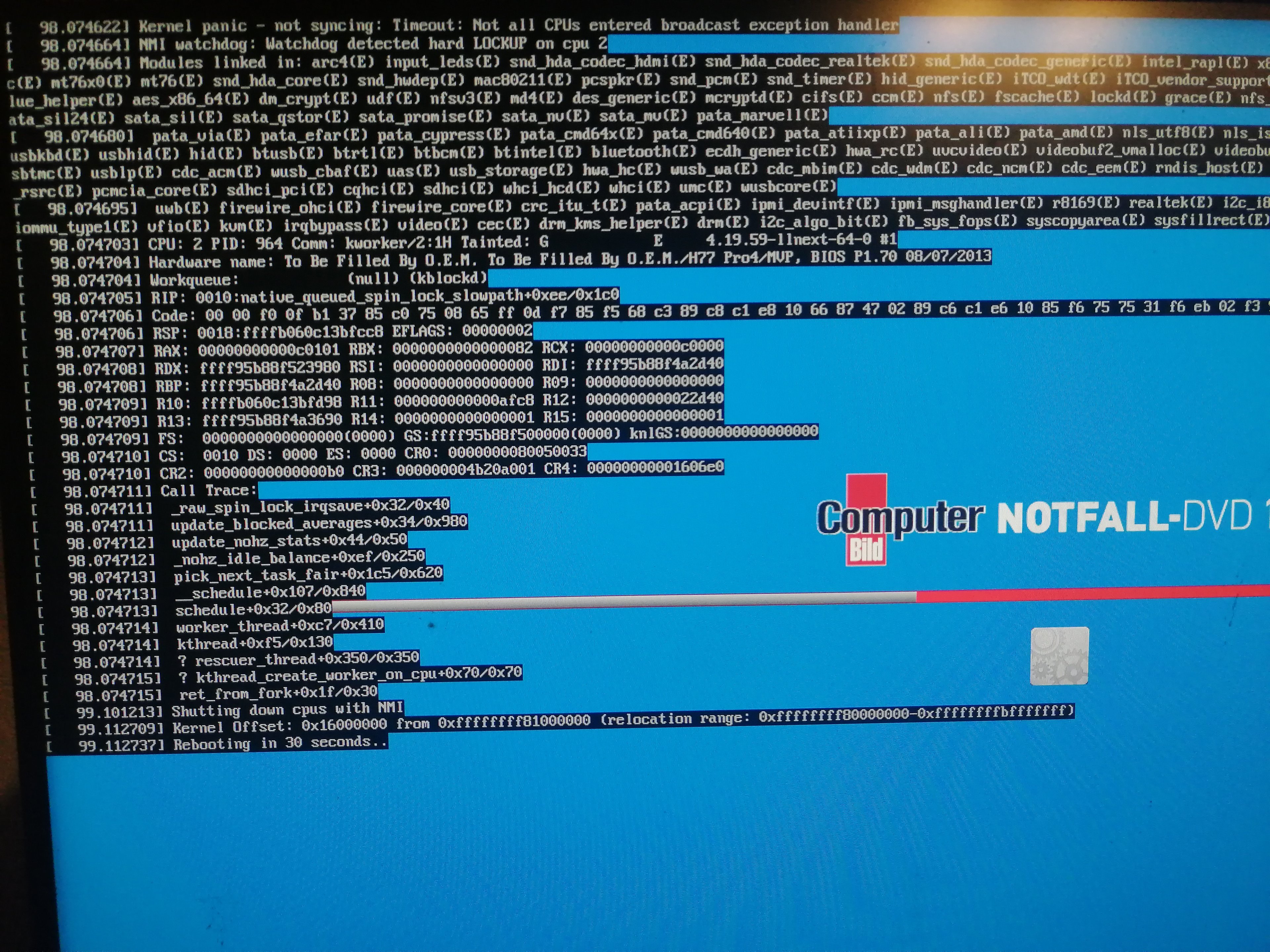

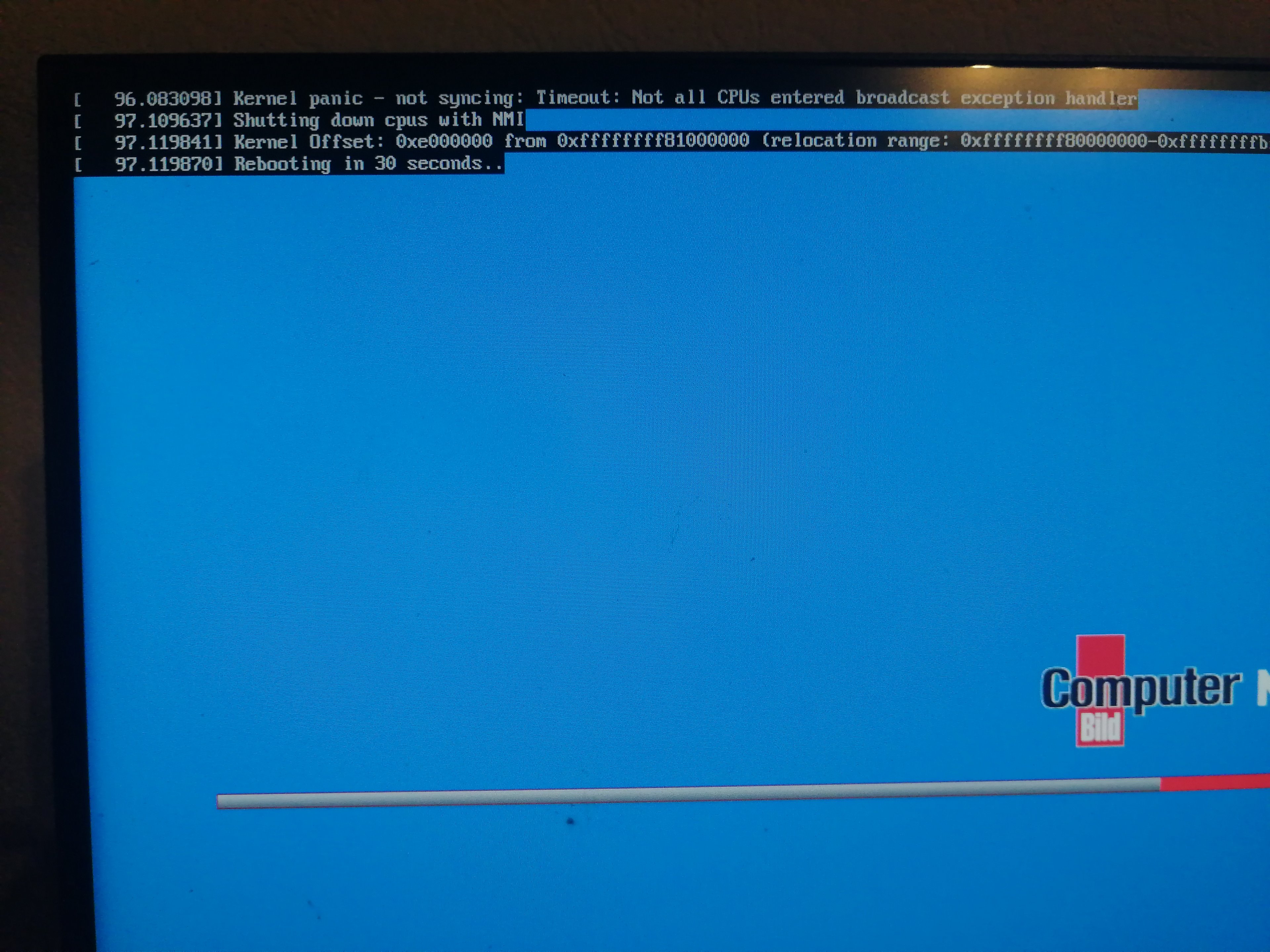

Die RAM-Aufrüstung auf 16 GB ist erfolgt, keine Änderung. Fehlermeldungen im Anhang. Meistens kommen diese aber gar nicht, der Ladebalken bleibt einfach stehen.
Ich habe Tante Googeline nach "Kernel Panic not syncing" gefragt, bin aber nicht fündig geworden.
Es wird wohl ein Rätsel bleiben.:(
Leider bin ich nicht wirklich weiter gekommen. Anscheinend blockt da Windows etwas in der CPU, Stichwort Kernisolierung. Nur warum hat der gleiche PC den Fehler nicht? Es wird mir ein Rätsel bleiben, na ja, es gibt schlimmeres.
