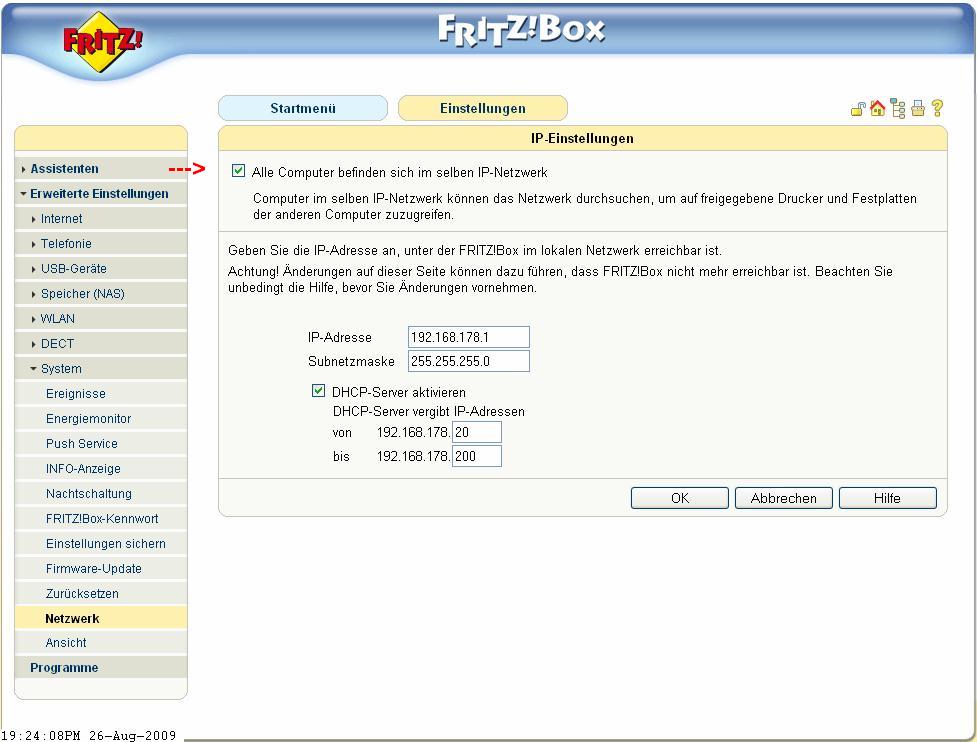

Hallo x11max,
kann es sein, dass Dein Router für LAN und WLAN unterschiedliche IP Gruppen aufbaut?
Dann muss es natürlich entsprechende Freigaben geben, oder Du setzt alles in eine Gruppe um.
Viele Grüße
sigi_DD
PS.: Bei der Fritz!Box ist die Aufteilung in mehrere Gruppen möglich. Es wird dann LAN und WLAN getrennt, wenn der Hacken bei dem roten Pfeil im Bild nicht gesetzt ist.
