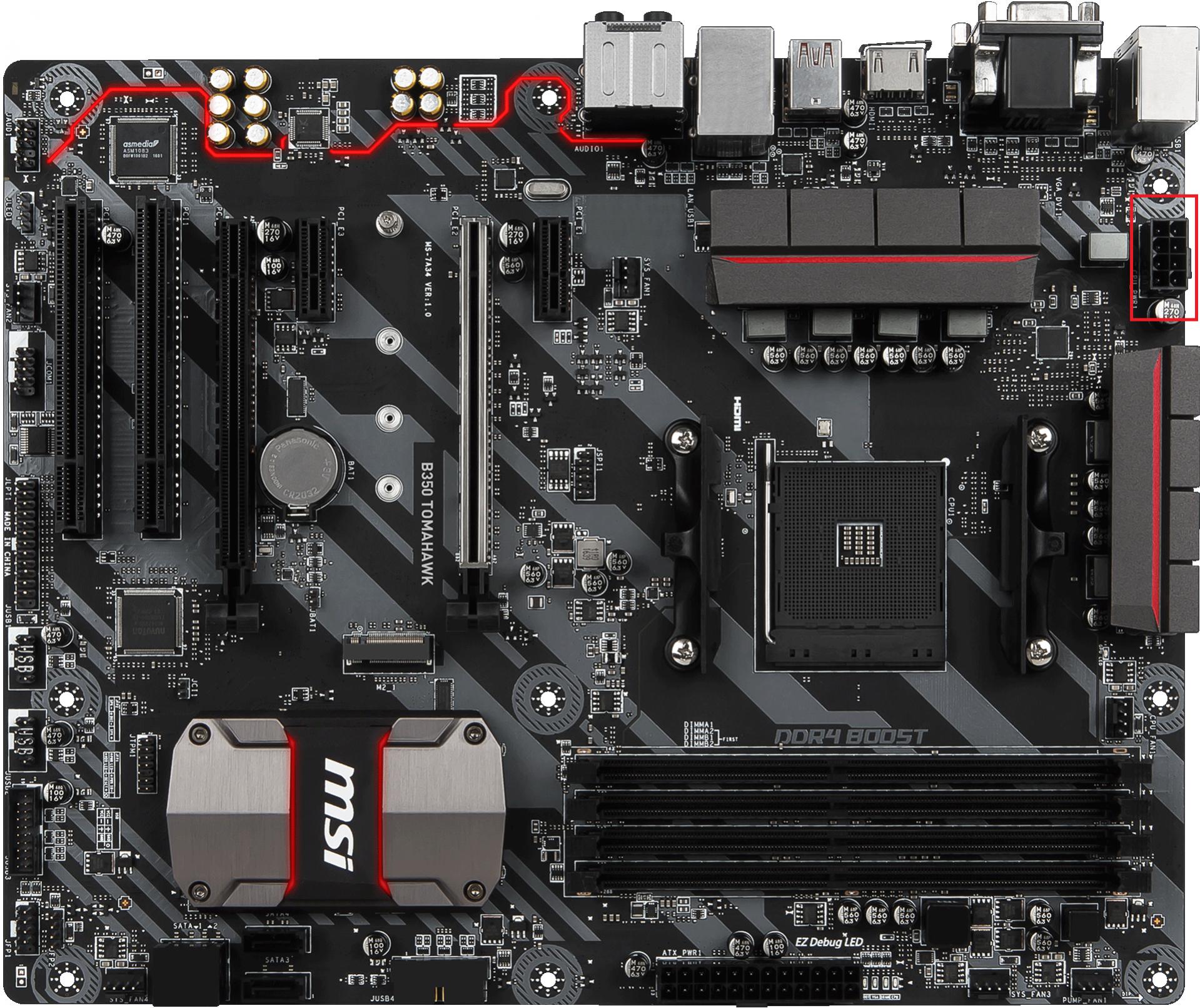

8-Pin (auf dem Bild rot markiert) am Mainboard angeschlossen?
So, nachner halbwegs durchzechten Nacht, darf ich vermelden, dass es läuft (zwar auf 2133 statt 3200 aber war zu erwarten. erste versuche da was zu ändern scheiterten kläglich)
Direkt neben dem CPU Fan Anschluss brennt die rote LED grad dauerhaft, abgersehen davon benimmt sich die Hardware solide. Mitlerweile macht mir Windoof ärger :/
