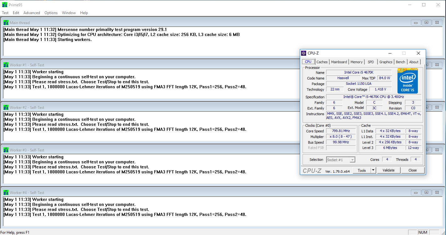

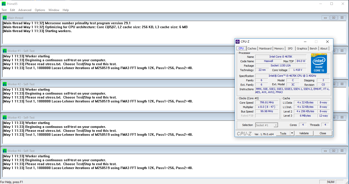

Ich verstehe irgendwie Prime95 nicht. Ich habe es gestartet und dann auf CPU max gemacht und es ist nichts passiert.
Hier nochmal ein Bild:
Bei Prime gibt es nicht viel zu verstehen.
Prime führt auf jedem Kern der CPU Berechnungen durch, es lastet damit die CPU, Spannungswandler und je nach Einstellung auch den RAM aus. Es ist ein Stabilitätstest und während es läuft kannst du auch schauen, ob die CPU ihre Frequenz erreicht und auch hält. Zusätzlich siehst du ob die Kühlung ausreichend ist.
Furmark macht das gleiche mit der GPU, eignet sich bei modernen GPUs aber fast nur noch dazu deren Kühlung zu testen.
Sollte es da aber auch trotz guter Temps. schon Probleme mit dem Bild geben... - und 63° sind nicht viel.
Ergänzung

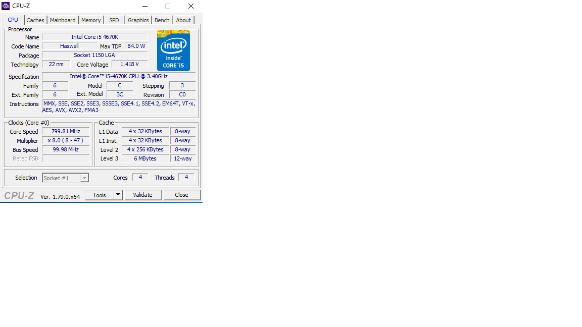

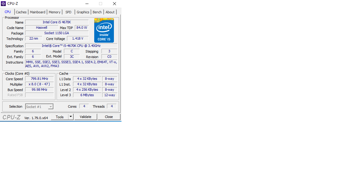

In deinem Bild sehen wir, dass die CPU überhaupt nicht hochtaktet was deine Probleme erklärt.
Mach mal aller Bilder aus CPUz.

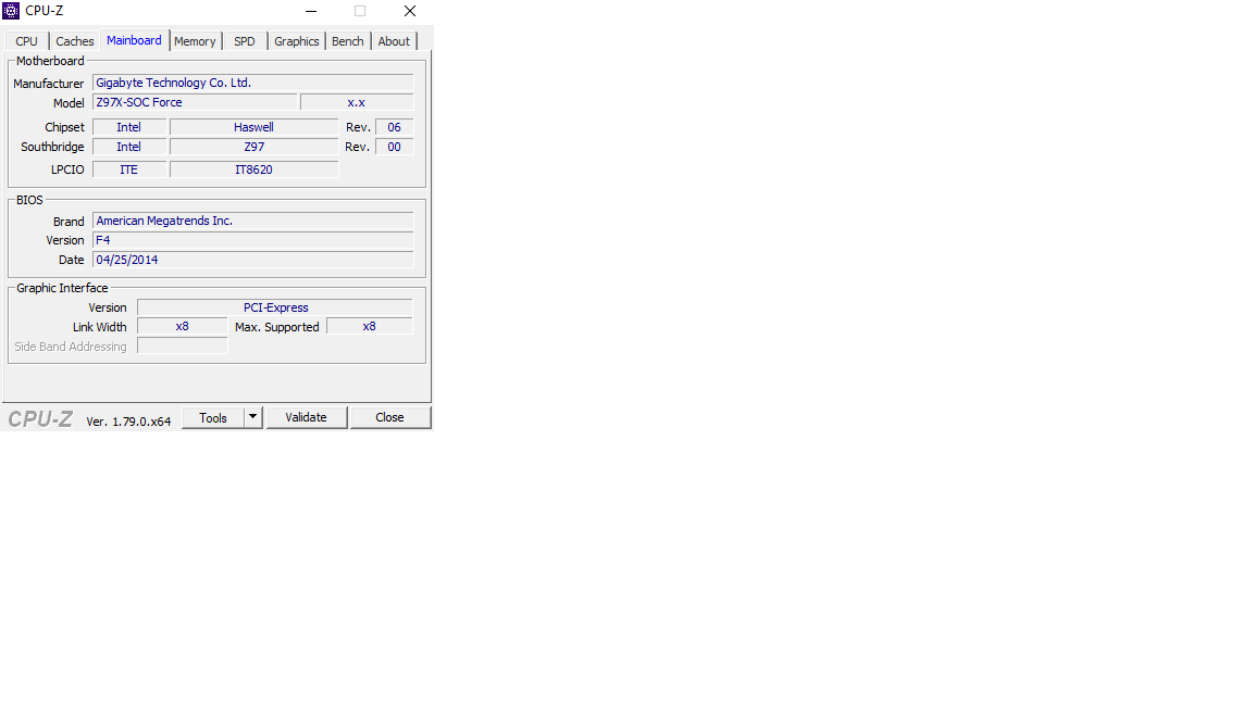

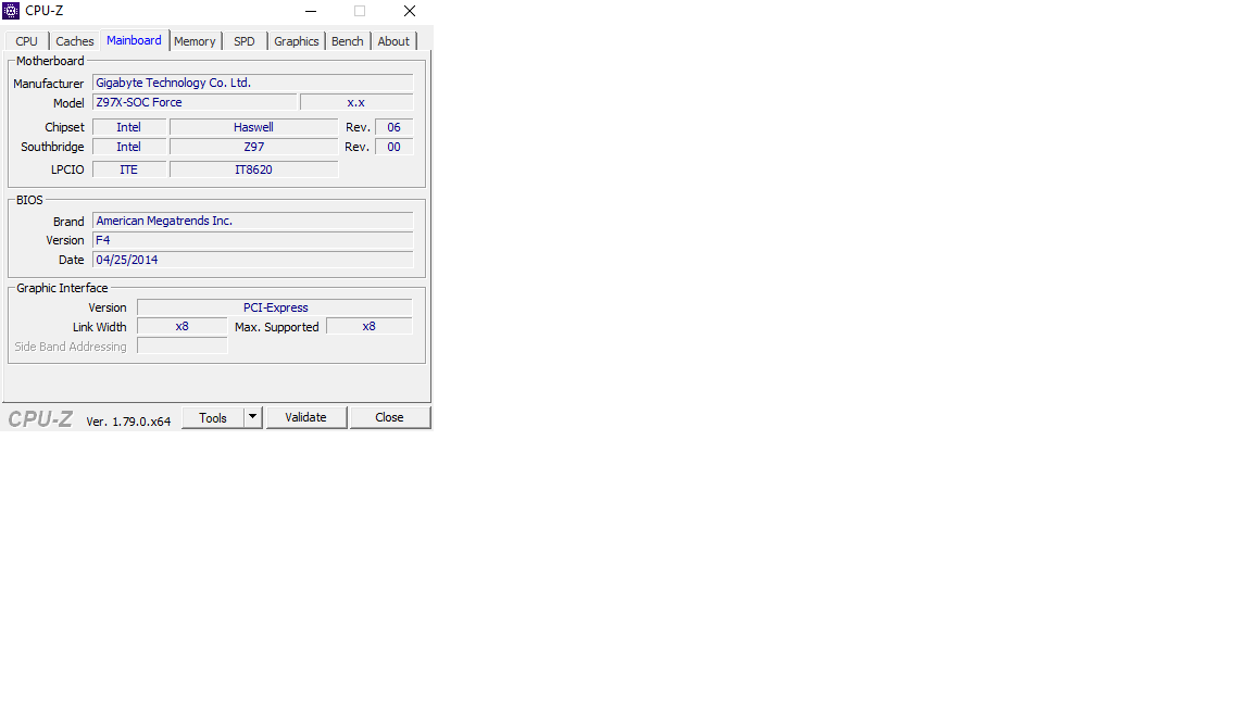

Wieso du 2017 ein Board aus 2014 verbaust wäre auch eine gute Frage - mit etwas Pech ist das Bios auch noch <F5.
Ohne mich jetzt zu weit aus dem Fenster lehnen zu wollen...
Sein Screenshot zeigt einen max. Multiplikator von 47(!) an.
Das wären bei dem Bustakt etwa 4.7 GHz, bei einem i5-4670 mit max. Taktrate von 3.4-3.8 GHz!
GANZ SICHER, das da im Bios nix verfrickelt wurde?

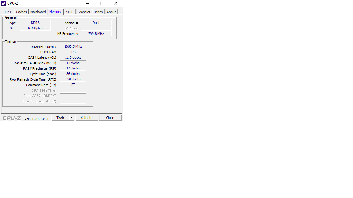

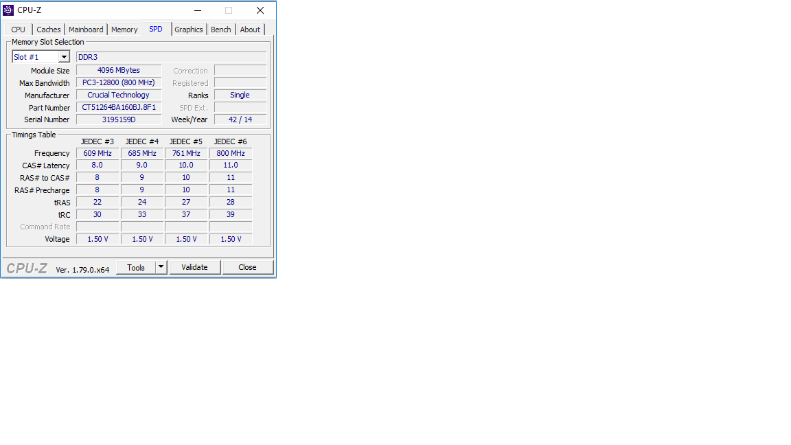

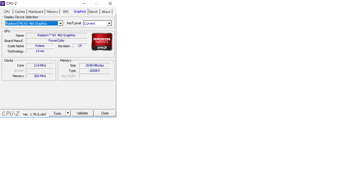

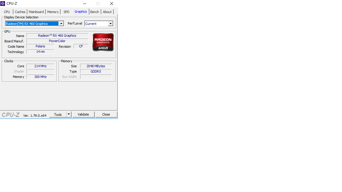

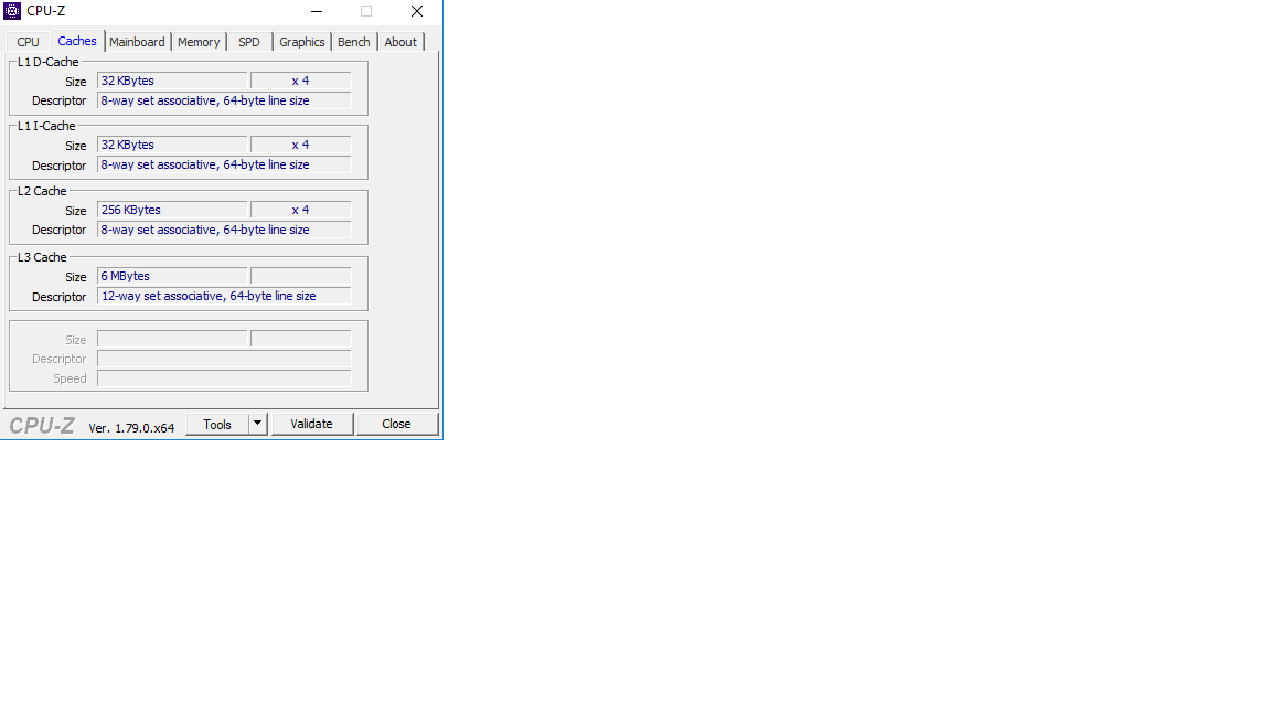

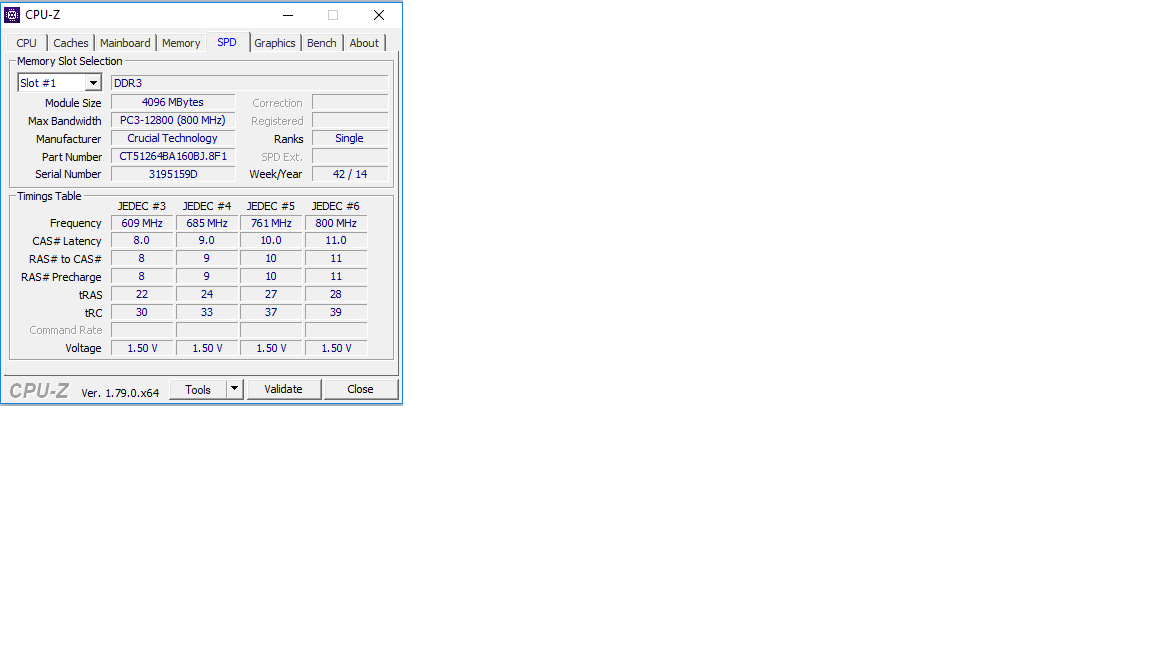

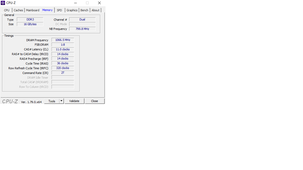

So hier alles vom CPU-Z
