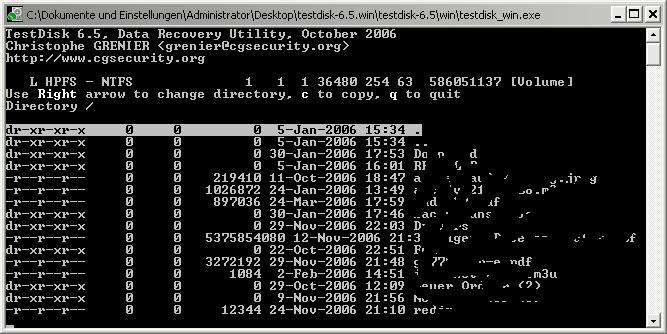

Die Partition wird erkannt!
Leider fehlt mir der vorige Screen, direkt nach Analyse.
Der würde deine jetzige Situation in der Partitionstabelle anzeigen.
An deinem jetzigen Screen bei der die Partition grün angezeigt wird, kannst du auch mal p drücken ob du deine Daten oder eine Fehlermeldung siehst.
Teile es erstmal mit.
Viele Grüße
Fiona
hi, also ich habe mal wie du mir geraten hast P gedrückt.
Ergebniss: Ich kann zumindest alle Ordner und Dateien auf der Festplatte sehen.

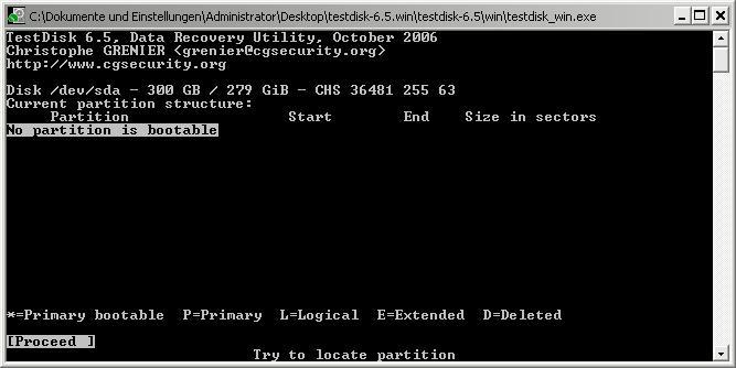

Ich habe auch nochmal die anderen screenshots abgelichtet.
Hoffe man kann mir damit weiter helfen. Eventuell nochmal zur info. es hat sich um keine systemplatte gehandelt. es war/ist eine reine Daten Platte gewesen.

Danke für deine Infos.
Die Partition ist nicht in der Partitionstabelle oder keine Partitionstabelle vorhanden.
Schreibe die einfach neu.
Ich gehe von diesem Screen aus bei dem die Partition grün angezeigt wird!
https://www.computerbase.de/forum/attachments/unbenannt-jpg.58734/
Bestätige dort mit Enter.
Gehe auf [Write].
Bestätige dort mit Enter, y und Ok.
Beende Testdisk und starte den Computer neu.
Wenn chkdsk bei Systemstart kommen will, beende chkdsk erstmal.
Geht innerhalb von 10 Sekunden durch beliebigen Tastendruck.
Überprüfe das Ergebnis und teile es mit.
Viele Grüße
Fiona
danke für die schnelle antwort.
da kann auch wirklich nichts passieren?
Testdisk macht nichts an deinen Daten in den Sektoren.
Daher kannst du immer noch Datenrettungssoftware im Fall benutzen.
Bei dir wird nur die Partitionstabelle im MBR repariert.
Die ist kaputt.
Der MBR liegt nichtmal in einer Partition.
Repariere es einfach mal.
Teile es mit.
Viele Grüße
Fiona
