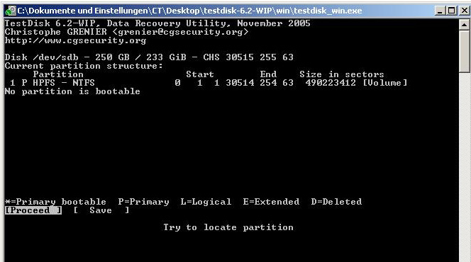

Hallo Community,
mein Rechner erkennt plötzlich die Daten auf meiner backup Platte, Maxtor 250GB, als Slave gejumpert, nur Daten, kein System installiert nicht mehr. Grundsätzlich ist die Platte da, wenn ich jedoch im Windows Explorer die Dateien anzeigen lassen will sagt mein Rechner:Datenträger Laufwerk f: ist nicht formatiert, soll er jetzt formatiert werden? Natürlch habe ich das nicht gemacht und versuche jetzt mit testdisk die Platte zu retten.

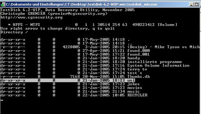

Über "P" in testdisk habe ich die Daten auch schon gesehen, das Format von * auf P gesetzt jedoch ändert sich nach dem speichern und korrektem Quit, Reboot nichts an meinem Problem.
Kann mir jemand helfen?
Danke, TIM

Ich weiß jetzt nicht ob es bei dir ein Rechte-Problem ist oder ein Fehler im Dateisystem.
Testdisk zeigte zumindest keine Fehler an die es bei einer Partition reparieren könnte.
