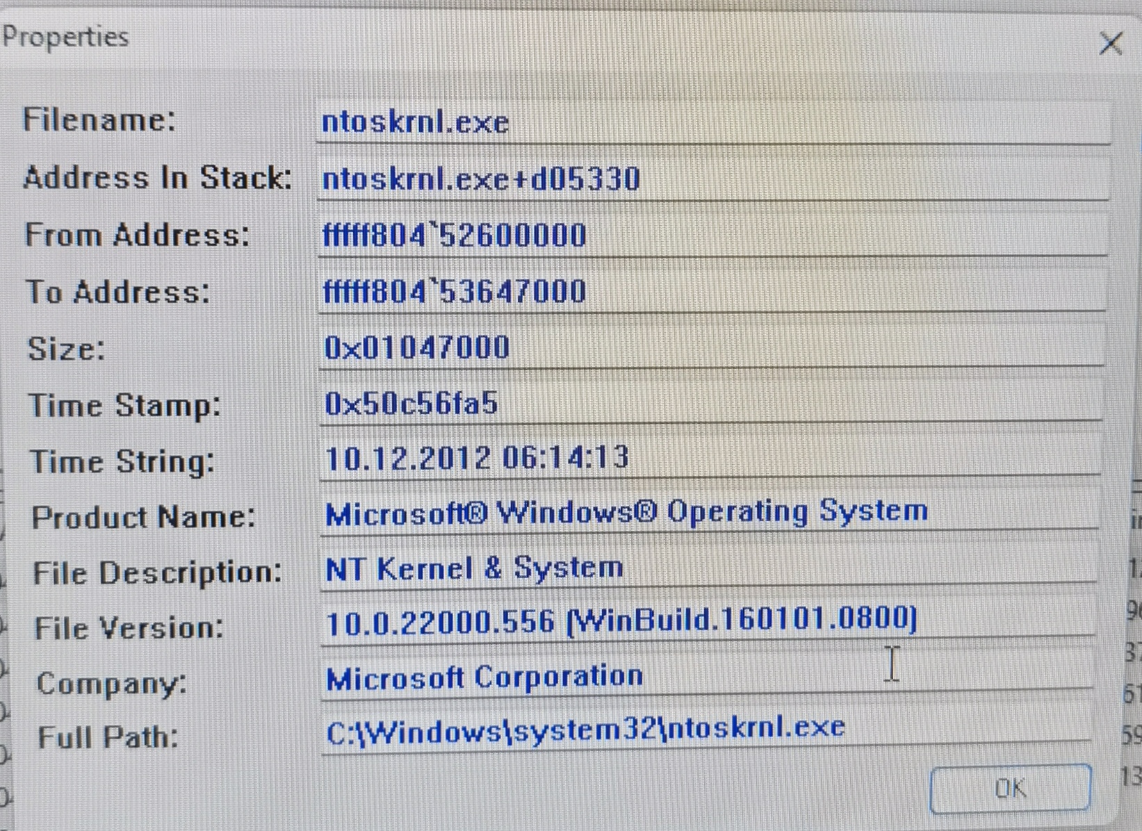

Kann jemand mehr über die angehängte Dump Datei herausfinden?

Würde empfehlen auch mal ohne XMP zu testen. Laut Dump liegt es am HDAudBus.sys und in Verbindung mit RAM OC (4 Module mit 3200 MHz ist OC für den Speichercontroller) sind auch Audio Fehler beim Ryzen nichts ungewöhnliches.
Code:
DPC_WATCHDOG_VIOLATION (133)
The DPC watchdog detected a prolonged run time at an IRQL of DISPATCH_LEVEL
or above.
Arguments:
Arg1: 0000000000000000, A single DPC or ISR exceeded its time allotment. The offending
    component can usually be identified with a stack trace.
Arg2: 0000000000000501, The DPC time count (in ticks).
Arg3: 0000000000000500, The DPC time allotment (in ticks).
Arg4: fffff80453305330, cast to nt!DPC_WATCHDOG_GLOBAL_TRIAGE_BLOCK, which contains
    additional information regarding this single DPC timeout
Code:
SYMBOL_NAME:  HDAudBus+1197
MODULE_NAME: HDAudBus
IMAGE_NAME:  HDAudBus.sys
IMAGE_VERSION:  10.0.22000.5
STACK_COMMAND:  .cxr; .ecxr ; kb
BUCKET_ID_FUNC_OFFSET:  1197
FAILURE_BUCKET_ID:  0x133_DPC_HDAudBus!unknown_function
OSPLATFORM_TYPE:  x64
OSNAME:  Windows 10
FAILURE_ID_HASH:  {75cff351-b9cd-dd54-bbdb-67872d8f8793}

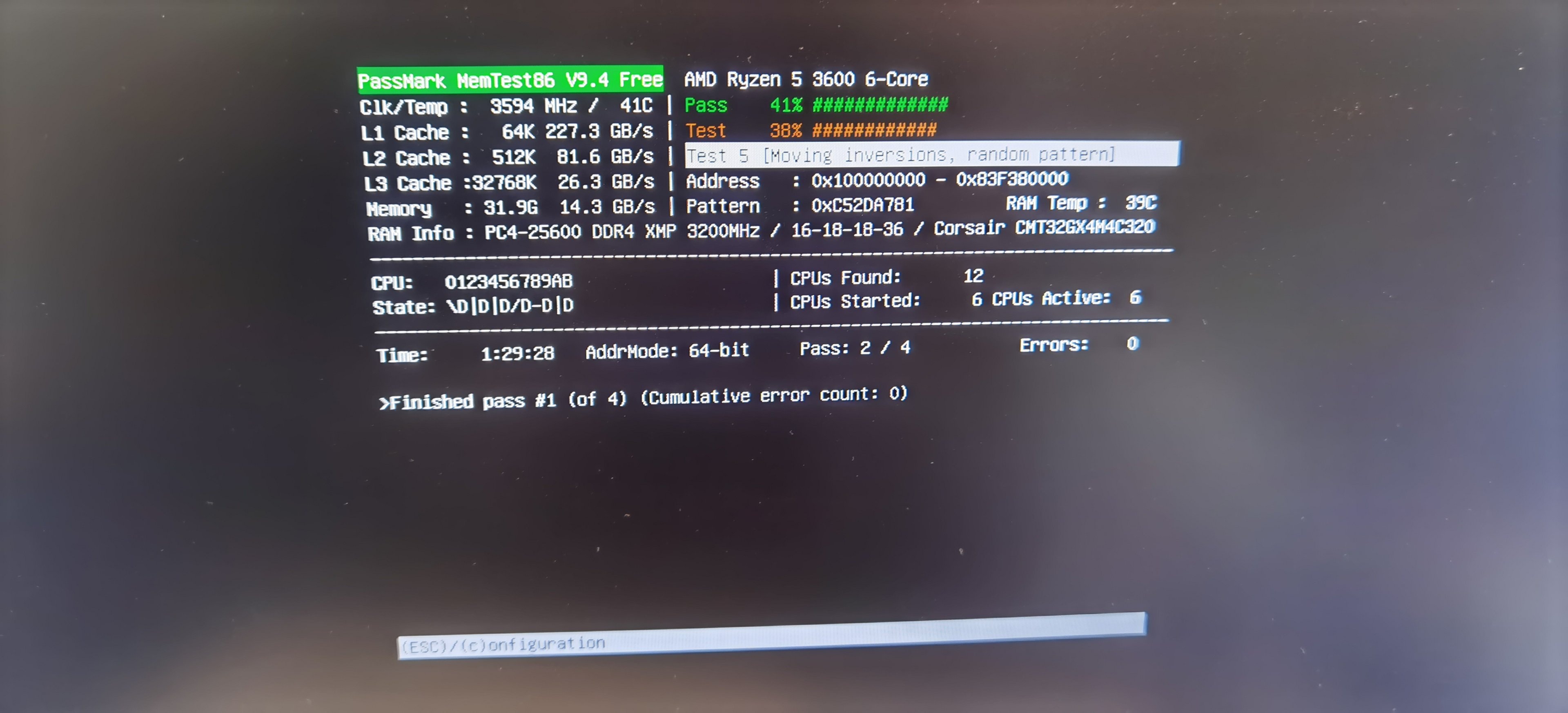

Habe heute sechs Stunden Memtest laufen gelassen. XMP war an und Spannung auf 1.4V erhöht. Keine Fehler laut Memtest.

memtest86 verwenden. Memtest86+ ist nicht geeignet für DDR4
Reaktionen: crogge und rumbocrash

SYMBOL_NAME: HDAudBus!HdaController::NotificationDpc+187
BUCKET_ID_FUNC_OFFSET: 187
FAILURE_BUCKET_ID: 0x133_DPC_HDAudBus!HdaController::NotificationDpc
OSNAME: Windows 10
FAILURE_ID_HASH: {8d805003-5351-4426-ee74-e39512317d42}
Followup: MachineOwner
Der Stopp Fehler wurde durch den Treiber HDAudBus.sys verursacht.
High Definition Audio Bus Driver

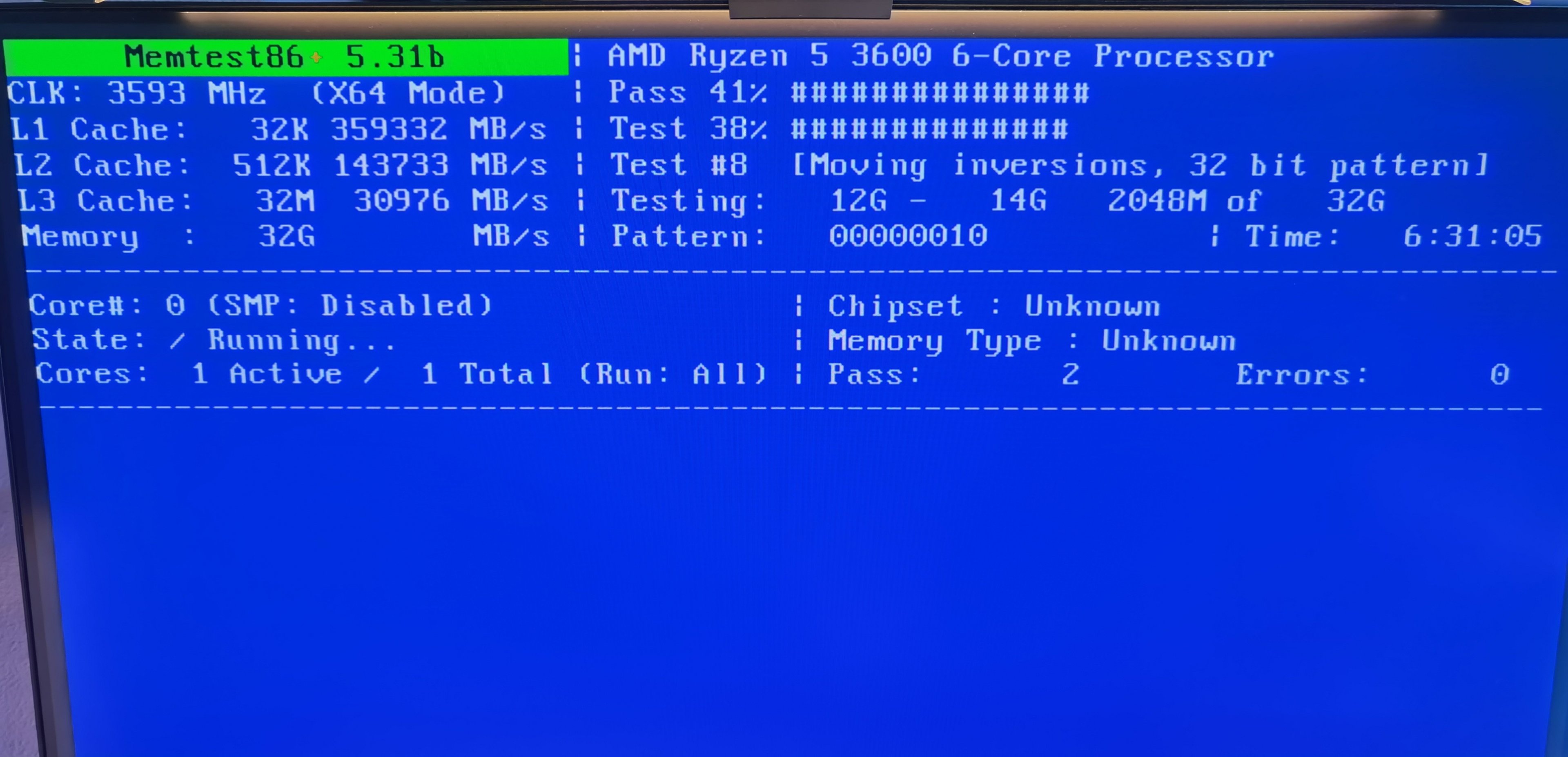

Heute noch mal Memtest86 laufen lassen - dieses Mal die richtige Version. Wieder keine Fehler.
