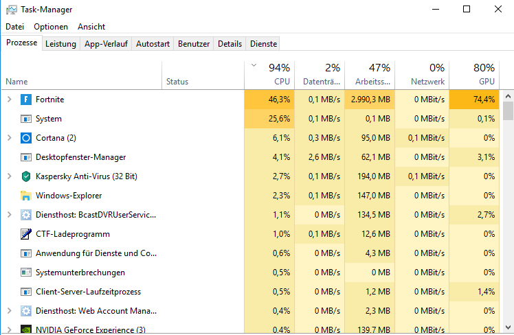

Guten Tag, mein Problem liegt darin, dass wenn ich eine Anwendung öffne (Fortnite, Minecraft, Fifa, also hauptsächlich spiele), dann werden auf einmal 15-30% der CPU von dem Prozess System, genauer ntoskrnl.exe, ausgelastet. Dies geschieht ebenfalls wenn ich zum beispiel auf Youtube ein Video gucke. Auf der Startseite, und wenn ich das Video pausiere und in die Kommentare scrolle, geht der Prozess wieder auf 0,5-2% runter, wo er denke ich auch sein sollte. Dieses Problem habe ich erst seit 3 Tagen, allerdings kann ich mir keine Ursache für das Problem erschliessen. Ich hoffe dass ich schnellstmöglich eine Lösung bekomme, denn es ist nervig in Spielen gelegentlich laggs aufgrund der hohen CPU Auslastung zu haben. Ich habe als Antivirenprogramm Kaspersky installiert, allerdings kann ich Komplikationen hiermit ausschliessen, da ich mein Antivirenprogramm deaktiviert hatte, und das programm weiterhin bestand. Treiberprobleme kann ich in sofern ausschliessen, dass mir kein neuer Treiber angezeigt wird wenn ich beim Prozessor/Grafikkarte auf Treiber aktualisieren klicke. Hier noch ein Screenshot :

Neuer Treiber wurde installiert, allerdings bleibt die hohe CPU Auslastung bestehen. Das Problem liegt ja nicht an NVIDIA, sondern an dem Prozess System bzw ntoskrnl.exe. Mein Prozessor ist übrigens der i5-8400 und die Grafikkarte die GTX 1050ti 4GB von MSI

Der System-Prozess ist unter anderem zuständig für die Speicherverwaltung und für die Kommunikation mit Treibern. Wenn der Prozess eine hohe Systemlast erzeugt, dann ist es höchstwahrscheinlich ein Treiberproblem.Komer schrieb:Das Problem liegt ja nicht an NVIDIA, sondern an dem Prozess System bzw ntoskrnl.exe.

Tippe auf den Windows Suchindex. Cortana könnte man nebenbei auch mal stilllegen wenn die Leistung eh schon kaum ausreicht
Cortana hab ich bereits stillgelegt, ist es denn möglich dass selbst der Treiber 430.53 (also die korrigierte version von 430.39) immernoch Probleme verursacht? Würde dann vielleicht einen anderen Grafikkartentreiber installieren, also halt einen älteren, oder GeForce Experience deinstallieren auch wenn ich nicht denke dass hier das Problem liegt. Vor 3 Tagen habe ich allerdings einen Stimmverzerrer heruntergeladen, möglicherweise wurde hierbei ein Audiotreiber heruntergeladen welcher Probleme verusacht. Mein Verdacht wurde soeben bestätigt, habe ein Lied geöffnet und System geht wieder auf 25% Auslastung. Jetzt brauch ich Vorschläge wie ich dies behebe, Danke im Vorraus

Programm entfernen und richtigen Treiber installieren? Im besten Fall bietet das der Uninstaller von sich aus an.
Ich habe die Treiber bestimmt 5 mal deinstalliert und wieder einen anderen neu installiert, Problem bestehend. Wenn ich bei Sound gucke, benutzen mein Mikrofon und meine Kopfhörer den selben Treiber von Realtek. Wenn ich meine Kopfhörer vom System trenne und das Mikrofon benutze (z.B. über OBS), dann ist die System Auslastung weg, und wenn ich es über ein anderes Ausgabegerät laufen lasse ist die Auslastung auch weg, nur wenn ich Kopfhörer benutze ist sie bestehend. Ich hoffe mir kann bei diesem Problem geholfen werden.
