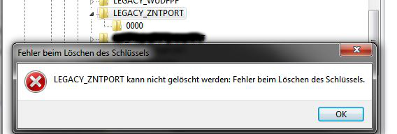

Ich habe den Registery Eintrag "Legacy_Zntport" in meiner Registery ausfindig gemacht. Nun wollte ich diesen löschen, jedoch bekomme ich da jedesmal die Fehlermeldung das ich diesen nicht löschen könne - auch im abgesicherten Modus nicht.
Wie bekomm ich denn den Eintrag los ? Erst umbennen und dann löschen geht auch nicht, da er dann auch Fehler beim umbennen bringt.

Der screenshot oben ist doch aus der registery... Und eben dort kann ich den ordner nicht löschen.

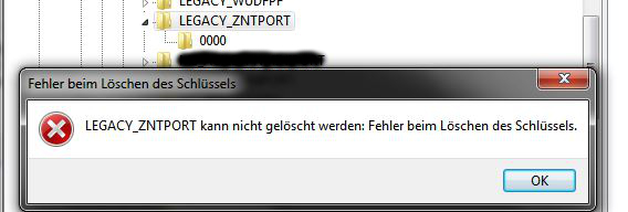

Wenn ich die Berechtigung auf Vollzugriff ändern will kommt beim bestätigen die Fehlermeldung : "Die Berechtigungsinformation wurde nicht gespeichert . Zugriff verweigert"

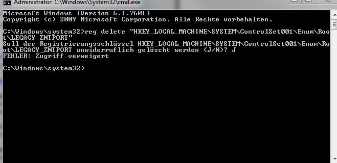

Ja ich habe das Adminkonto aktiviert und mich auch mit diesem angemeldet. Habe es auch im abgesicherten Modus + Adminkonto versucht jedoch konnte ich den Schlüssel da auch nicht löschen. Selbst wenn ich im Adminkonto die Berechtigung ändern möchte , bringt er mir den Fehler das der Zugriff verweigert sei. Gibt es denn kein Befehl über cmd wo ich direkt den schlüssel auf eine harte Methode löschen kann ? Irgendwie sowas...
Scheint ein hartnäckiger Fall zu sein. Selbst über cmd kann ich ihn nicht löschen *g.

das sich der Unterschlüssel nicht löschen lässt, liegt an der Berechtigung der übergeordneten Schlüssel. Wenn hier kein Vollzugriff für den Benutzer eingetragen ist, geht es auch nicht.
Übrigens, ControlSet001 bezieht sich nicht auf das aktuell verwendete Profil CurrentControlSet.
