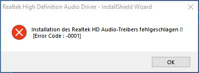

folgendes Problem: Neues Headset gekauft, Mikro zu leise, zig Windows-Soundeinstellungen ausprobiert, hat alles nichts gebracht. Dachte mir, ich lade mal den Realtek Treiber neu runter. Gesagt getan: bei der Installation wurde dann der bisherige Treiber deinstalliert und dann ging der Spaß los. Anschließend bekam ich die Fehlermeldung: "Installation des Realtek HD Audio-Treibers fehlgeschlagen !! [Error Code: -0001]".

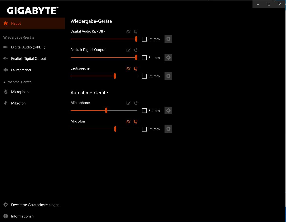

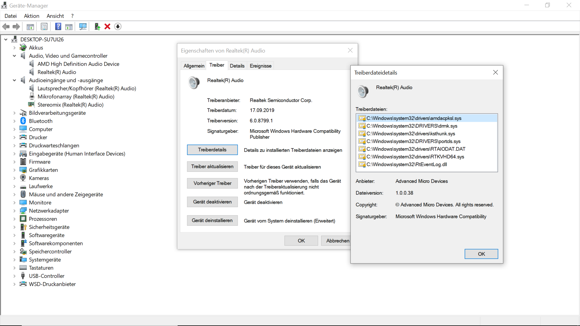

Ich hab jetzt nochmal den Realtek Treiber von der Aorus Seite installiert, jetzt habe ich zumindest wieder ein Realtek-Geräteeintrag im Geräte-Manager
Und ich hab auch wieder Zugriff auf die "Realtek Audio Console" App, allerdings komme ich immer noch nicht an den "klassischen" Realtek Audio Manager.

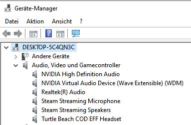

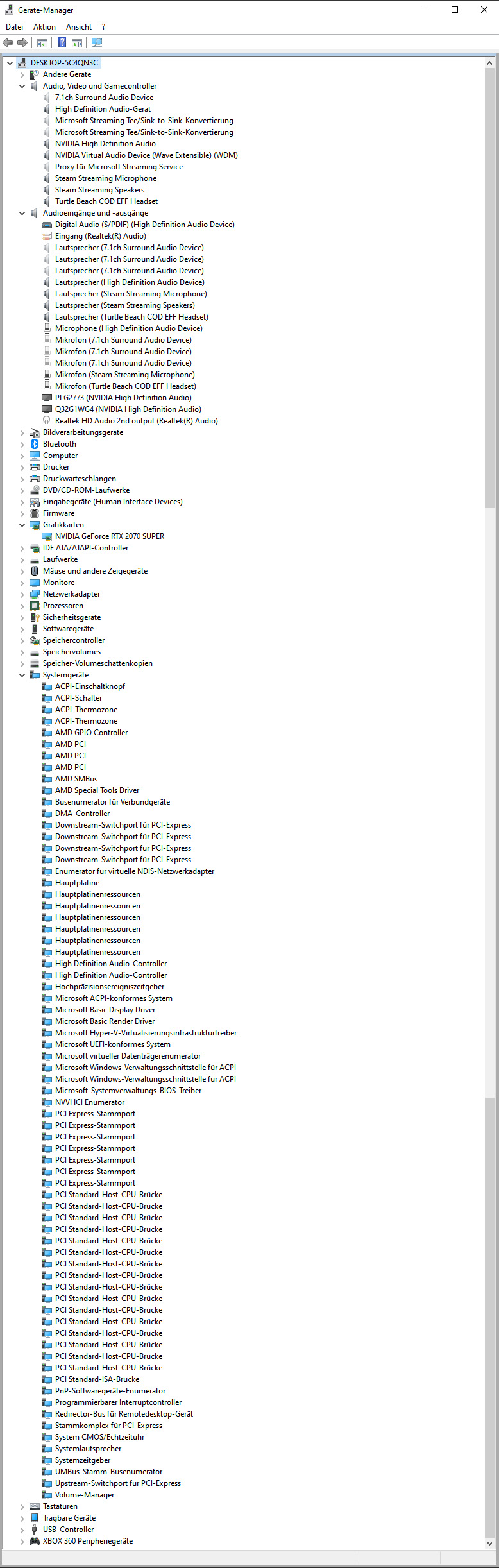

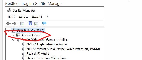

Welches Gerät ist denn das mit dem Fragezeichen im Gerätemanager?
Den klassischen Realtek Manager gibt es wohl bei W10 nicht mehr.
Berichtige das Fragezeichen
Mit rechter Maustaste nach aktuellen Treiber suchen lassen

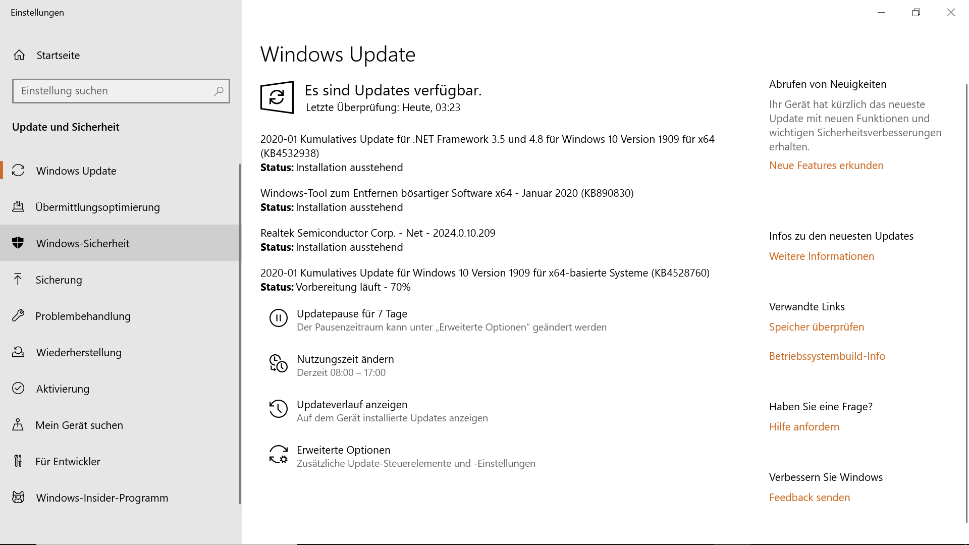

Bei meinem HP Laptop habe ich doch auch kein Audio Console App oder einen Realtek Audio Manager.
Das ist doch Software und die wird doch nicht automatisch installiert von Windows.

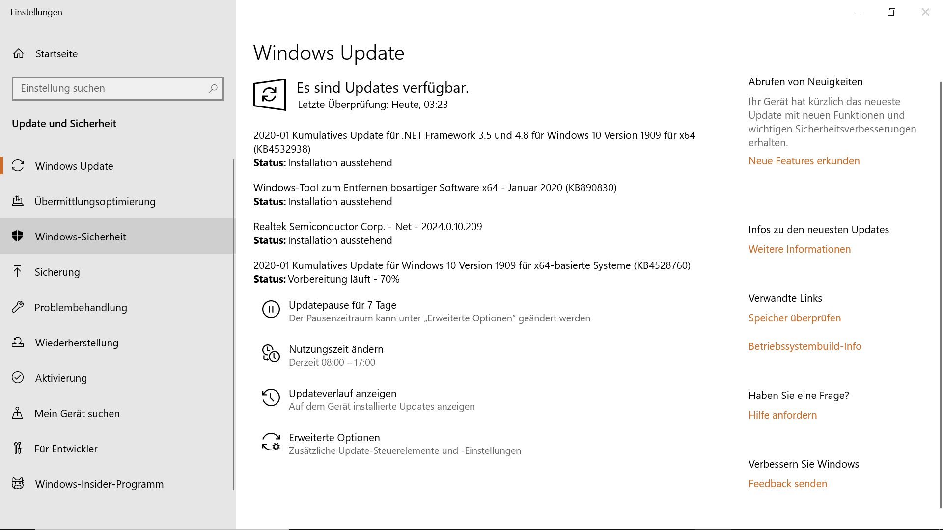

Automatisch sind die Treiber über Windows Update und damit funktioniert mein Sound doch.
Wer weiß was passieren würde wenn ich jetzt einen Realtek Audio Manager und irgendwelche APPs inkl. irgendeinen Treiber installieren würde.

"Realtek HD Audio Driver Installation Error -0001"
Software deinstallieren und schauen was mit einem Wiederherstellung Punkt von vor den Zeitpunkt passiert.
Ein Bluetooth-Stick

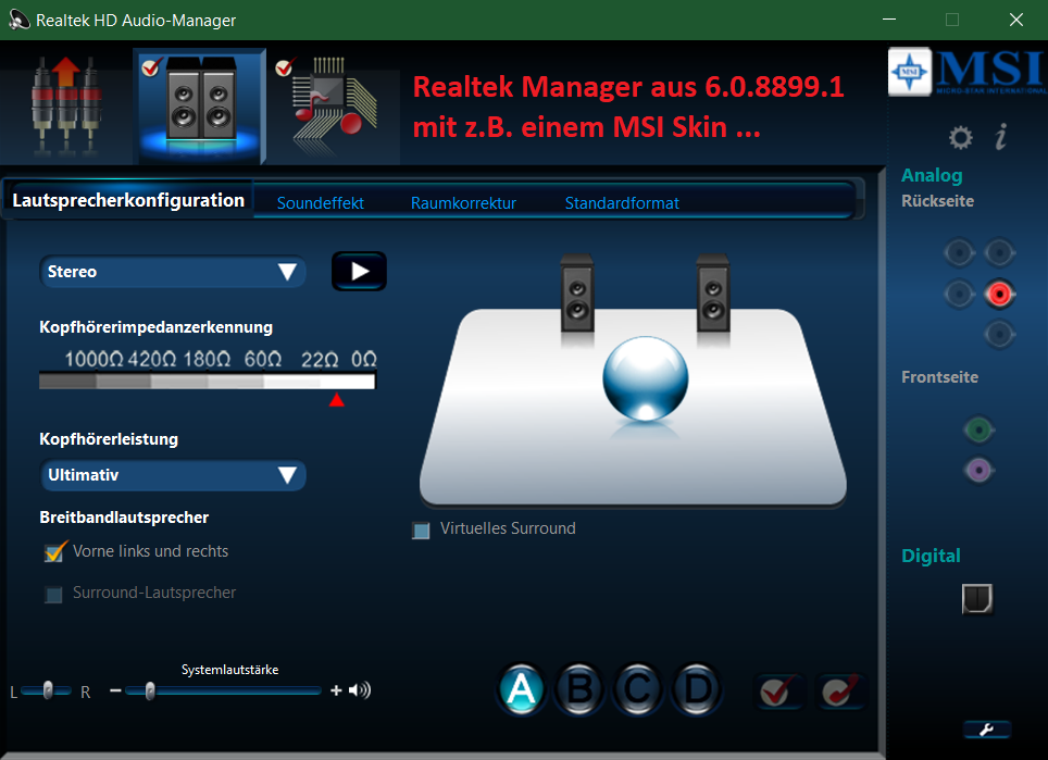

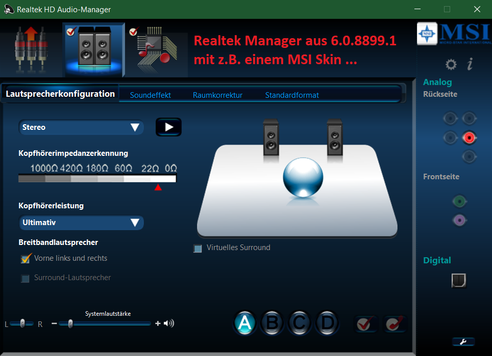

Der aktuelle Realtek Treiber mit Realtek Manager trägt derzeit die Versionsnummer 6.0.8899.1! Und ist für alle gängigen REALTEK Audio Codecs geeignet und ist WHQL zertifiziert. Außerdem kommt der aktuelle Realtek Manager mit Skins verschiedenster Mainboardhersteller! Der Realtek Manager ist sehr erwachsen geworden und passt sich dem jeweiligen Mainboardchipsatz an. Für einige Boardhersteller wie AsRock hat er hingegen keinen Skin. Dann wird der universale Realtek Skin installiert ... (für MSI, ASUS und GIGABYTE gibt es einen Skin).
