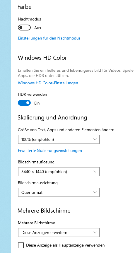

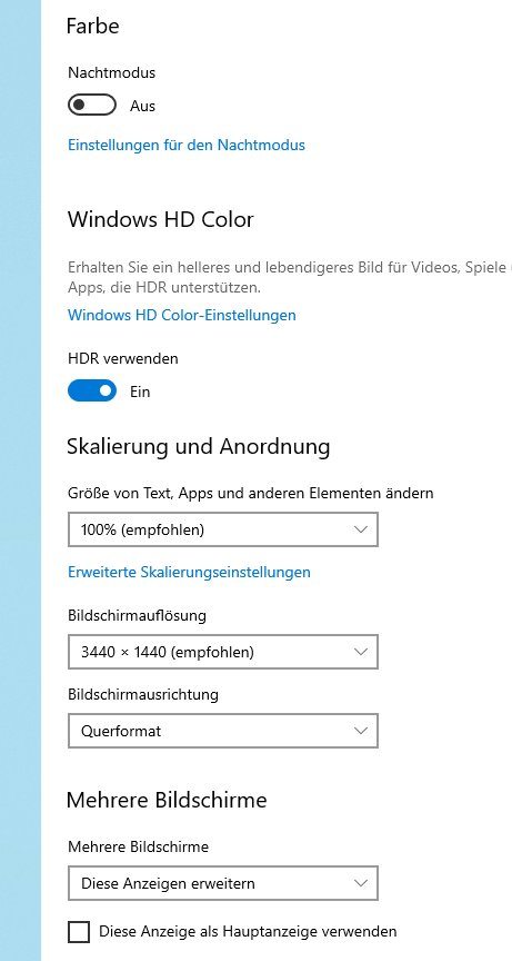

Ich gehe in die Anzeigeeinstellungen, die sehen dann so aus
Ich kann nicht auf "Diese Anzeige als Hauptanzeige nutzen" klicken, dann wird der Bildschirm schwarz und nur ein Hardreset mit Neustart ändert dies.
Ich kann also kein einzelnes Signal nutzen, egal aus welcher Quelle und anscheinend glaubt Windows mit der Variante hier, dass es sich um zwei Bildschirme handelt, dabei geht mir aber die Bedienbarkeit verloren.
