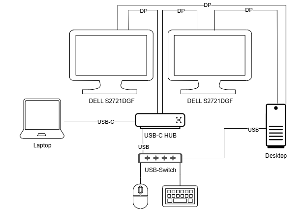

ich möchte mir einen neuen 4K OLED Bildschirm holen, und da ich an meinem Schreibtisch sowohl arbeite als auch zocke, soll es ein Bildschirm mit integriertem KVM-Switch werden damit ich ein paar Kabel sparen kann.
Ich habe unten mal eine Skizze von meinem aktuellen Setup gemacht. Das funktioniert eigl recht gut, sodass ich nur das USB-C Kabel in den Laptop stecken und einen Knopf drücken muss um zu switchen. Ich habe das damals so gewählt, weil ich am Rechner die 2x 120Hz haben wollte und es keine große Auswahl an KVM-Switches gab die das konnten. Deswegen brauchte ich die direkte Verbindung zum Rechner.
Ich würde gerne weiterhin zwei Bildschirme betreiben, allerdings macht es das sehr schwierig eine Lösung mit nur einem integrierten KVM-Switch und keinen sonstigen zusätzlichen Geräten zu realisieren. Das Setup würde hoffentlich irgendwie so aussehen, wobei ich halt nicht weiß wie ich den zweiten Bildschirm verbinden soll:

So wirklich kann ich Dir bei Deinem Problem nicht weiterhelfen. Die Idee mit dem Daisy-Chaining ist die erste, die mir einfaellt, und ich wuerde auch erwarten, dass ein Monitor, der KVM und Daisy-Chaining unterstuetzt, das geschaltete Monitor-Signal auch weiterleitet. Ansonsten habe ich zu diversen KVM-Switches (integriert oder nicht) immer nur ein paar Saetze gefunden, nichts wovon man ableiten koennte, ob das eigene Szenario damit machbar ist.
Wenn ich Dein Zeichnung so anschaue, scheint mir, dass Du am USB-Switch und an jedem Bildschirm separat umschaltest. Ein KVM-Switch sollte alles auf einmal machen. Aber wenn Du mit dem Setup zurechtkommst, warum nicht damit weitermachen.
Jedenfalls scheint es so, dass Du ohnehin einen neuen Monitor kaufen willst. Was spricht dagegen, dabei einen mit KVM und Daisy-Chaining zu nehmen? Von den beiden kann allerdings nur der 32"-Schirm 4K.
Das schöne ist, dass der Bildschirm automatisch erkennt, welches Gerät eingeschaltet ist. Ich benutze nie Arbeitslaptop und privaten Rechner gleichzeitig. Deswegen muss ich tatsächlich nur die USB-Geräte umschalten. Ist ganz praktisch, aber natürlich wieder zwei Kabel mehr. Genrell wollte ich einfach die Anzahl meiner Kabel/Geräte reduzieren. Ich hab das zwar alles unter dem Tisch versteckt, aber es ist doch schon eine ganze Menge Zeugs.
