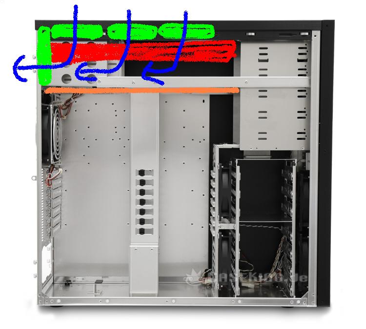

Zeichne bitte mal eine Skizze wie du dir das genau vorstellst

In Etwa wie auf dem angehängten Bild.
Der Festplattenkäfig oben fliegt raus. Den Boden für den Netzteileinschub oben verläger ich in ganzer Breite mit einer Aluplatte bis zum Laufwerkskäfig. Ggf werde ich auch die Seiten dicht machen, so dass eine Art Lufttunnel entsteht.
Lüfter blasen von oben rein, quasi in den Tunnel und der 120er hinten zieht die Luft raus.
Damit hätte die restliche Hardware ruhe vor erhöhten Temps durch über dem Radi montierte, ins Gehäuse blasende Lüfter.
Ich könnte es auch so lassen und die Lüfter saugend, also aus dem Gehäuse blasend über dem Radi montieren. Da bin ich mir aber nicht sicher, ob das nicht erheblich zu Lasten der Temp geht. Ich würde vermuten, dass man die Wassertemperatur bei der von mir angedachten Weise besser nach unten bekommt.
Aber wie gesagt, ich bin Laie:D und kann mich auch irren.
Gruß Bea 68

Das Netzteil wird untern verbaut. Im Bereich des Gehäusedeckel soll sich nur der Radi mit Lüftern befinden. Durch die Länge des Case hoffe ich den obersten Slot für das Aquaaero noch nutzen zu können. Wenn nicht dann nicht.
Angenommen ich würde die Lüfter auf (über) den Radi setzen und sie nach draußen blasen lassen, wäre die Kühlung dann noch ausreichend gegeben? Würde die Wäreabfuhr durch den Sog noch gewährleistet, oder muss ich die Lüfter dann unter den Radi setzen und sie durch ihn nach außen blasen lassen?

burnout150 schrieb:
würd das ganze so montieren.
von oben nach unten:
Blende
Gehäusedeckel
Radi
Lüfter nach oben blasend
Genauso mach ichs auch. Bringt die beste Kühlleistung. Erstmal weil die warme Luft nach oben steigt und weil so die Lüfter ohne irgendeinen Luftwiderstand ihre volle Leistung zeigen können, ohne dabei lauter zu werden.
