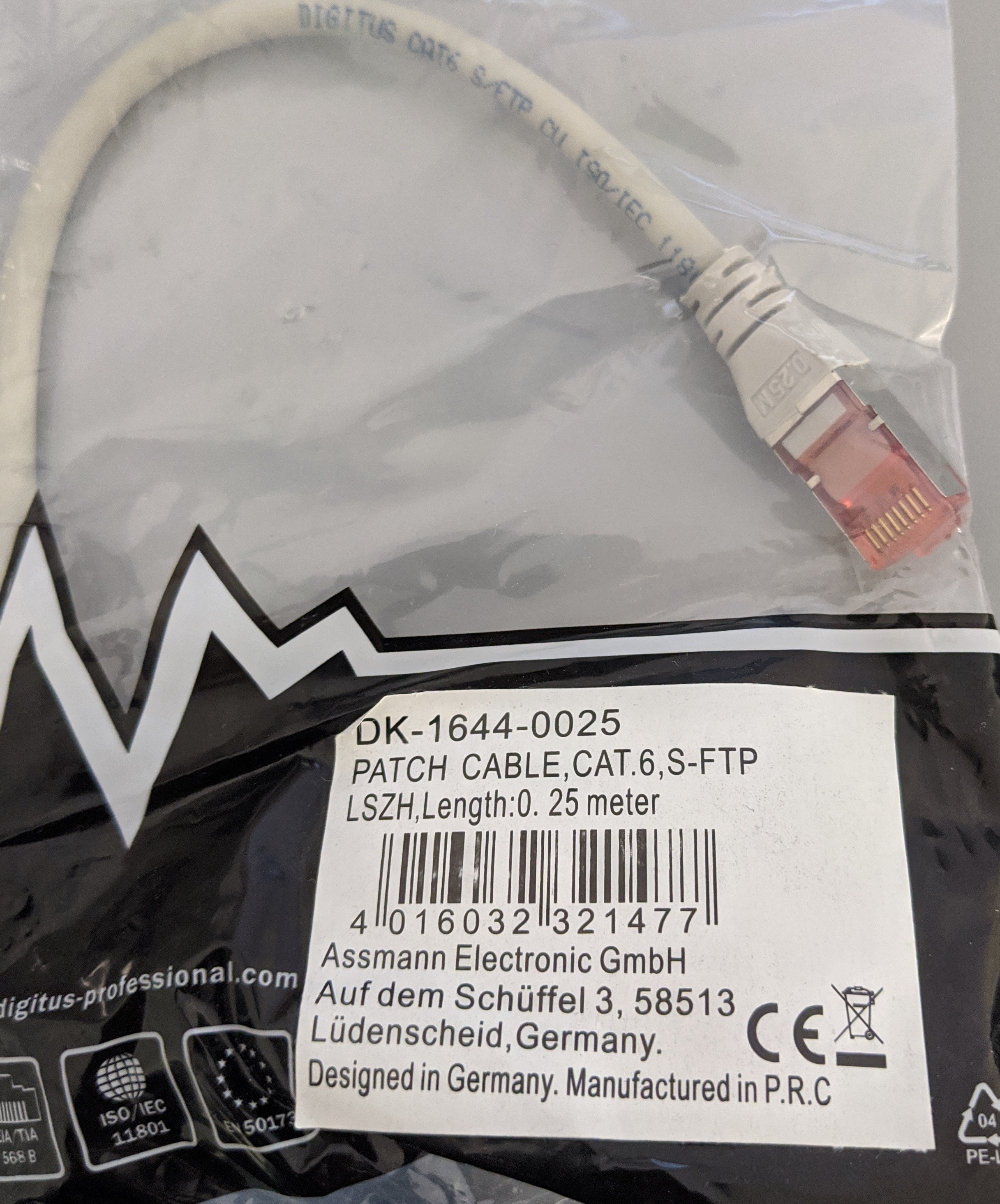

Ein Elektriker aus´m Bekanntenkreis hat das ansich gemacht. Hatte keine Zeit es selbst zu machen. Funktionieren tut ja grundsätzlich alles. Und soweit ich ihm über die Schulter schauen konnte, hat er auch alle Adernpaare immer korrekt angeschlossen.
Hmm, jetzt komme ich in´s grübeln. Davon ausgehend, dass er alles korrekt gemacht hat, kämen nur noch meine Anschlusskabel vom Rechner zur Netzwerkdose in Frage.
Aber die sollten doch auch passen, oder?

->Bei mir war es das Kabel, was dem neuen Modem im Gegensatz zum alten wohl nicht passte, um eine 1GBit-Verbindung auszhandeln. Deswegen auch mein Hinweis auf ein anderes Kabel.

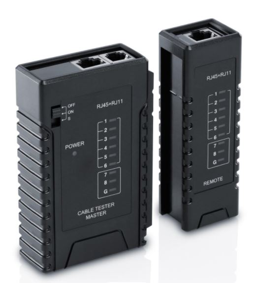

Würde so ein Teil genügen um die korrekte Verkabelung zu prüfen?!
So ein Teil prüft nur, ob die Leitungen durchverbunden sind. Damit findest du z.B. vertauschte oder fehlende Kontakte. Schlechte Kontakte oder Fehler bei der Auswahl der Aderpaare sind damit nicht festzustellen.
Ok, gibt es geeignete Geräte, die nicht die Welt kosten um die korrekte Verkabelung zu prüfen?
Nein, das wird sehr schnell sehr teuer.
Teste doch einfach mit dem günstigen Gerät die Verbindung durch, wenn dort ein Fehler auftritt hast du deine Ursache, wenn nicht sind zumindest einige mögliche Fehlerursachen ausgeschlossen.
