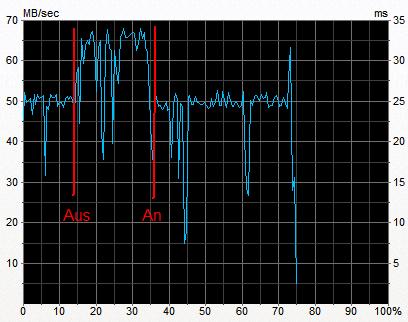

Ich hab neben der TerraTec cinergy 400 noch eine Netzwerkkarte an den PCI anschlüssen und ,was ich aber persönlich denke was das Problem da stehlt, einen RAID-Controller...
Wenn ich die schreibgeschwindigkeit vom Raid messe währent die Karte an ist und dann wieder aus, sieht man "gewaltige" unterschiede...
hat jemand nen tipp aus raid rausschmeißen, was ich wahrscheinlich sowieso bald mache?
DANKE
p.s.
auf dem bild ist die raid schreib rate zu sehen und wann die aufnahme gestoppt und wann sie gestartet wurde....

Wenn die Daten auf eine Festplatte geschrieben werden, welche nicht am RAID-Controller hängt, warum sollten dann die RAID-Schreibraten wichtig sein?!
Wichtig sind deine Systempartition mit der Auslagerungsdatei, sowie die Nutzung des PCI-Buses bei der Aufnahme, da dieser max. 133MByte/s Durchsatz für ALLE Geräte zusammen bietet! Es ist auch möglich, dass der IDE-Controller auf dem Motherboard auch über den PCI-Bus angebunden ist!

aber ich probier jetzt das mal mit pci I aus. aber woher soll ich den die 133 mb/s her haben? da wird nur nen film mit höchstens 1 mb die sekunde geschrieben... aber wobei... wenn der wird ja erst vom cpu mit dem codec geredert, dass heißt so wie er von der karte kommt hat er ca. 60 mb/s ... hmm evt sogar mehr. aber wa sind dann die anderen 73 mb/s ???
